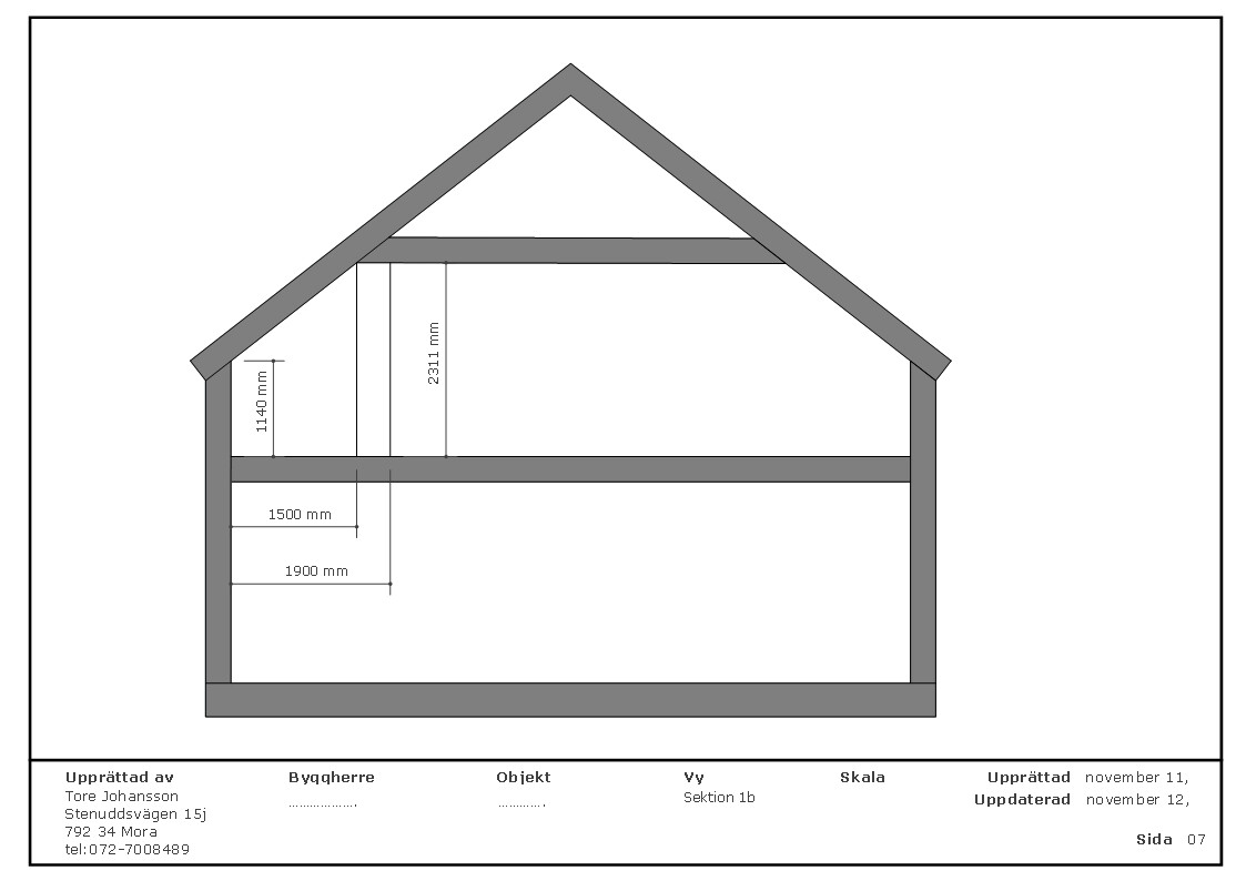

Jag har huset ritat med 1140mm idag, där du satt 700 (som kommunen) säger jag får ha. Så jag ville se skillnaden på utrymmet upptill som blir med de två olika vägghöjderna.
Har man 1140 vägg så skär ju golv/tak närmare ytterväggen vid måtten 1500mm och 1900mm. Men HUR mycket närmare än om väggen är 700mm.
Svårt att förklara 😁
Nytt försök.
  • Byggnadsritning av en hussektion med mått på olika komponenter, inklusive takvinkel och våningshöjder.
  • Ritning av hussektion med mått: 2311 mm bredd, 1140 mm höjd, och våningar med 1500 mm och 1900 mm avstånd.
N Nygge72 skrev:

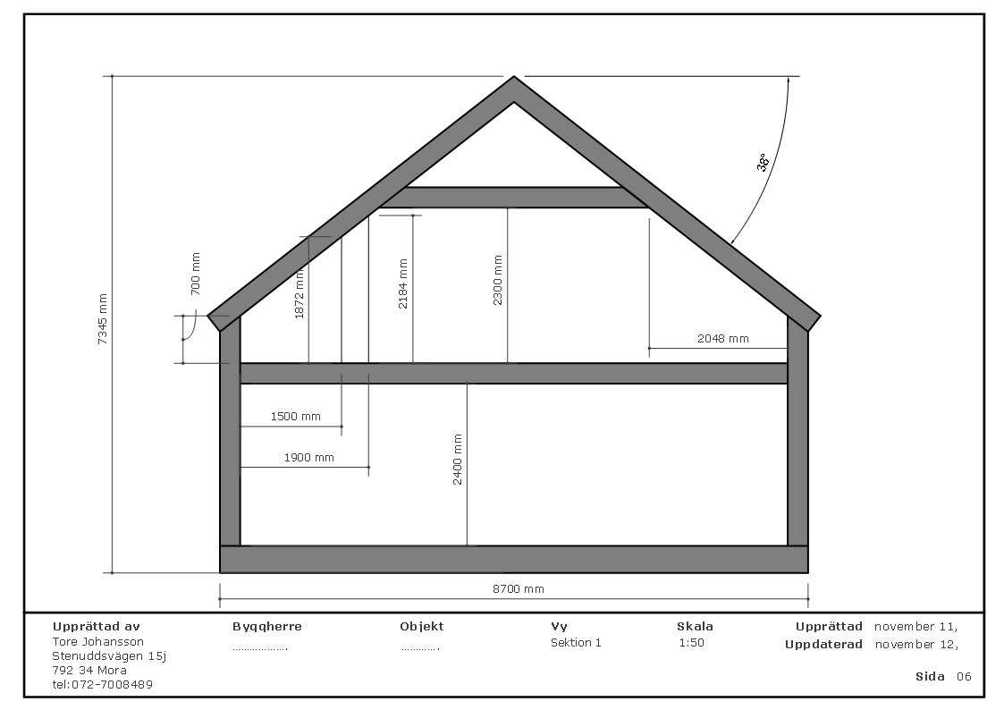

Hej, jag har planerat att bygga ett hus, och har så skissat på förhöjt väggliv som går med den bygghöjd vi får ha.
Det skulle innebära att jag invändigt har 114cm till där väggen skär det 38graders tak.
Hur kan jag på ett enkelt sätt sänka denna till 70cm och sen se med jämna mellanrum se hur mycket rumsyta det försvinner på sänkt vägg?
Finns det något bra visuellt sätt att göra det på?

Däremot säger kommunen att det bara får vara 1 våning, och är det över 70cm innerväggar på övervåning säger de att det räknas som ytterligare våning.
Kolla igen med kommunen. Jag är relativt säker på att det som gäller är max 70 cm från golvnivån till ovansida av taket, i punkten där väggen skulle skära taket om den fortsatte rakt upp. Alltså inte det invändiga måttet.
