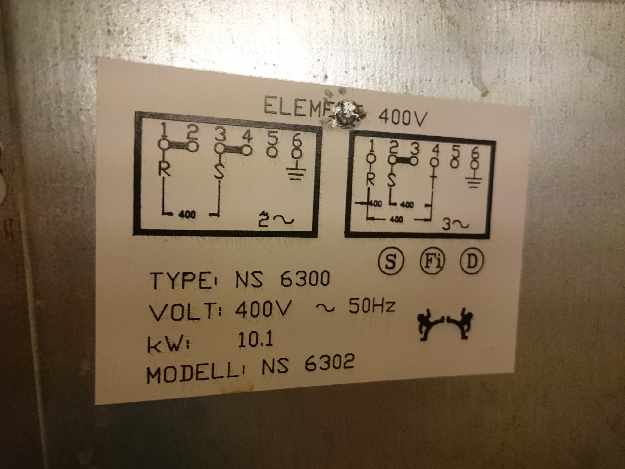

Säger detta någonting om nollan? Det är baksidan av den gamla spisen
  • Etikett med tekniska specifikationer och elschema på baksidan av en gammal spis, med fokus på anslutningar och modellinformation.
Den bilden säger ingenting om nollan. Den bekräftar det redan kända faktumet att dan gamla spisen inte kräver nolla. Dessutom kan du se att den har en effekt på 10,1 kW. Alltså ungefär lika mycket som den nya. Det ser som sagt ut på bilden av det öppnade uttaget som att det finns nolla.
Den säger att gamla spisen inte använde nollan. Det ser man även på din stickpropp som inte har något stift för nollan. Det är en anledning till att kontrollera att uttaget har en nolla vid byte av spis. Det var väldigt vanligt fram till 80-talet att endast dra fram tre faser till spisen för då fanns nästan inget annat än 400 V-spisar. Idag är det tvärtom, det finns inga spisar alls för Sverige...
Tacksam för alla svar! Då kollar jag nollan och om den finns är det vara att köra med den nya spisen och utvärdera ifall det kommer behöva bytas till 3x16a? Typ om man har igång alla 4 plattor + ugn samtidigt?

Typ så ja. Ärligt talat är det väldigt osannolikt att nollan skulle saknas när det ser ut sådär men en kontrollmätning skadar inte. En spänningsprovare är något alla borde ha hemma. Biltema har en vettig för 350 kr.

Plattorna och ugnen är delade mellan säkringarna. Så två specifika plattor på högsta effekt samtidigt kan räcka för att lösa en säkring inom en timme eller så. Men högsta effekt brukar man oftast inte använda så länge. Har du inte problem idag så har du det troligen inte heller framöver.
