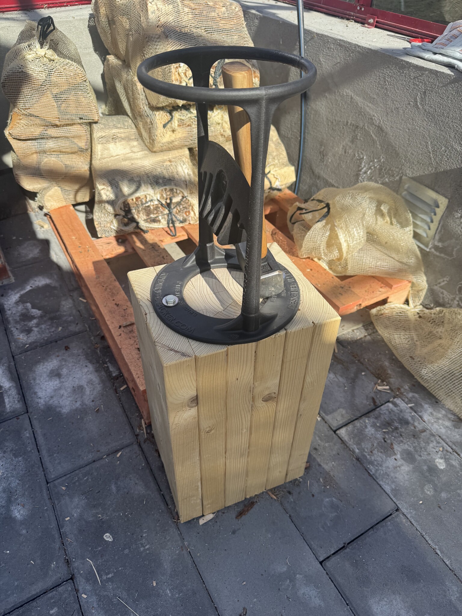

Söker tips på hur jag bygger en smart bas till en Kindling cracker, har tyvärr inga stubbar att tillgå här i stan så jag tänkte snickra ihop något av virke istället - kommer främst att klyva köpt björkved ner till späntstorlek så behövs inga avancerade doningar.
Har ni tips och idéer så får ni gärna dela med er!

Jag äger ingen Kindling Cracker men misstänker likafullt att det behöver vara stadigt under själva enheten och tror därför att ett eventuellt bord behöver kompletteras med reglar, plank eller en huggkubbe under bordet för att klyven ska fungera som avsett.NyKarin skrev:
Min står på parketten bredvid kakelugnen 🤔

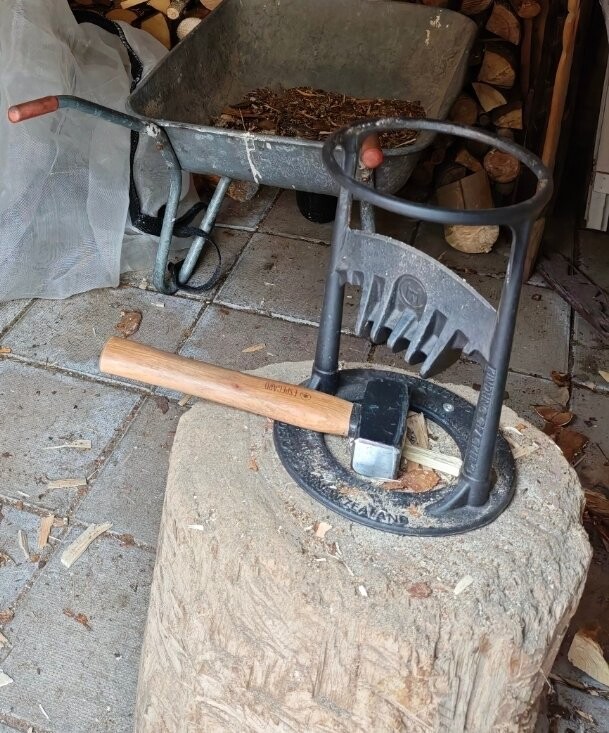

Jag har en liten bredvid kaminen som jag använder om jag vill dela tändveden ytterligare. Det skulle nog inte fungera bra med ett rankigt bord men det finns många stabila begagnade bord.
Sedan har jag ju lärt mig att inte försöka klyva så stora bitar att de fastnar och jag måste vända på huggkubben och slå från andra hållet.. Ett bord blir svårare att vända, det kanske vore något för mig 😊
Det gör min på landet också (på en tjock plastskärbräda från ICA eller IKEA, rekommenderas stark!) men då blir det så väldigt lågt och man måste alltid sitta och hamra, tänkte göra en fast lösning så man kommer upp 40-50 cm från marken denna gången.I Ingenjör Jesper skrev:
Funkar det kanske med en vanlig kökspall från IKEA under Kindling Crackern?Stampen skrev:

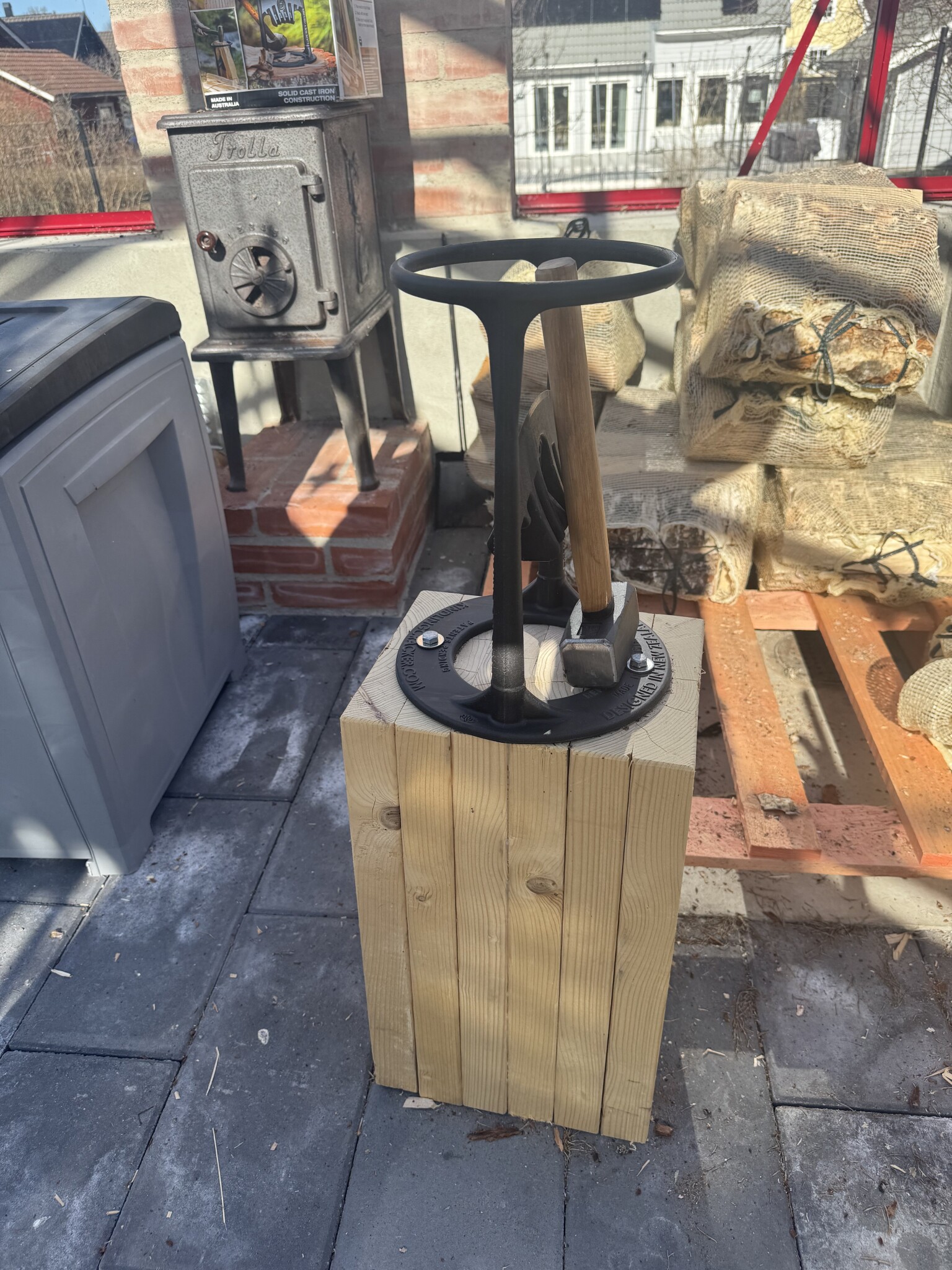

Håller med dig om allt ovan, samma erfarenheter. Nu blir det bara köpt björkved och jag kommer flytta ut späntandet av tändved till växthuset, så planen nu är att kapa till 145x45 i 40-50 cm bitar och sen limma ihop dem till lagom storlek och sen skruva fast kindlingen med ett par franska träskruvar.NyKarin skrev:

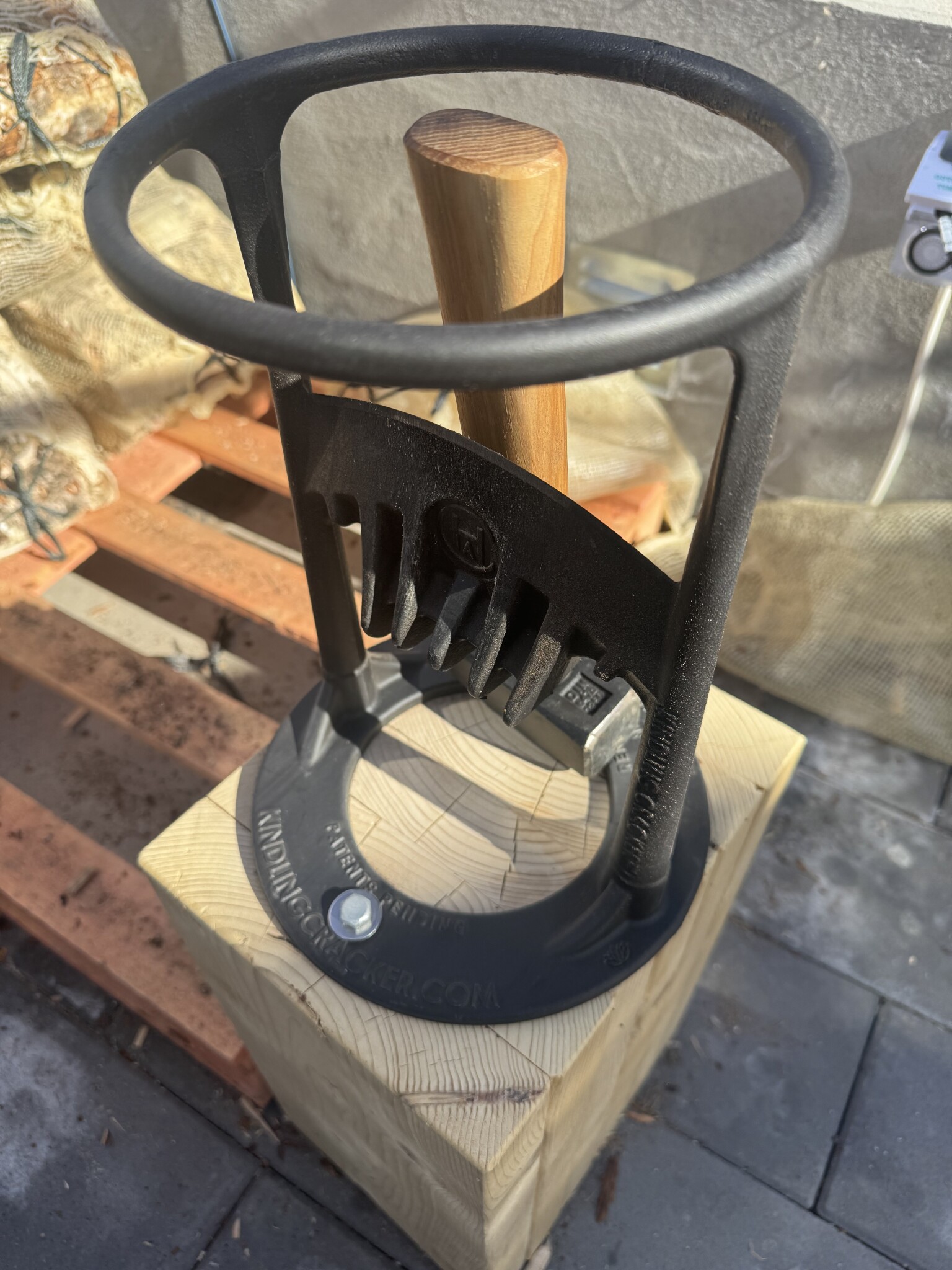

Så här blev den, har funkat bra hittills! 👍🏼
