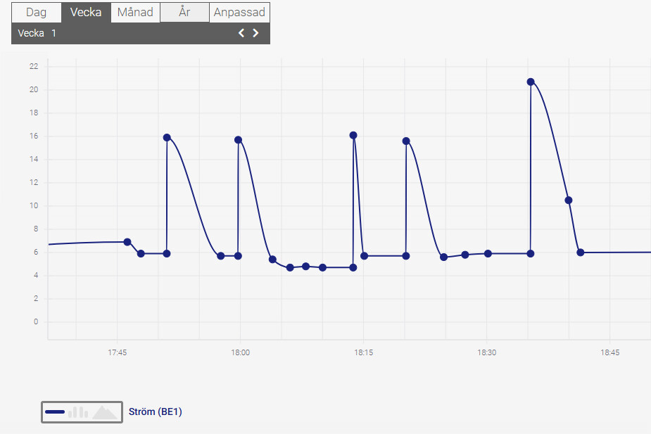

Idag sitter en 20amp huvudsäkring och kan jag se i historiken på Nibe Uplink att jag väldigt sällan kommer upp i eller över 16amp per fas. Fas 1 pendlar normalt mellan 2 och 6 under vintern för att ibland stutsa upp till 12 korta stunder.

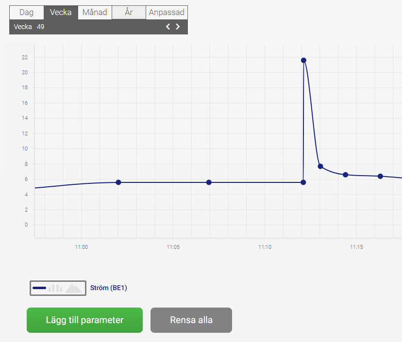

Frågan är om jag vågar sänka huvudsäkringen till 16amp? Det jag oroar mig för är om nedan tilvälliga spikar på en sekund som nedan kommer få säkringen att gå?
exempel 1:
kl 11:12:06: 5,6amp
kl 11:12:07 21,6amp
kl 11:13:02 7,7amp
exempel 2:
liknande som ovan men några korta peakar till 16 innan

Om det verkligen bara är några sekunder så kommer det att fungera. men som sagt prova med 16 ett tag innan du gör det officielt. Kolla också hur "reformen" med effektavgift kommer att påverka din fasta avgift. Tanken är att den fasta avgiften skall sänkas, men istället får man betala en extra avgift per kW för den mest belastade timmen i månaden.

Säkringen kommer inte att lösa ut för de korta toppar du visar. Är de inte högre och mer frekventa än så då kan du säkra ned till 16 A. Men du bör kanske kolla grafen under matlagning för att se hur spisen inverkar.
Du kan också kolla vad du har på L2 som drar så mycket. Kanske går att fördela om grupperna lite mellan faserna.
Du gör helt rätt i att basera beslutet på mätningar. Att säkra ned för att "prova" är en riktigt dålig ide då det inte säger någonting utan kan orsaka tråkigheter en smällkall vinter. Säkringar är ett väldigt dåligt mätinstrument. 16 A smältsäkringar medger t.ex en kontinuerlig förbrukning på 20 A.
