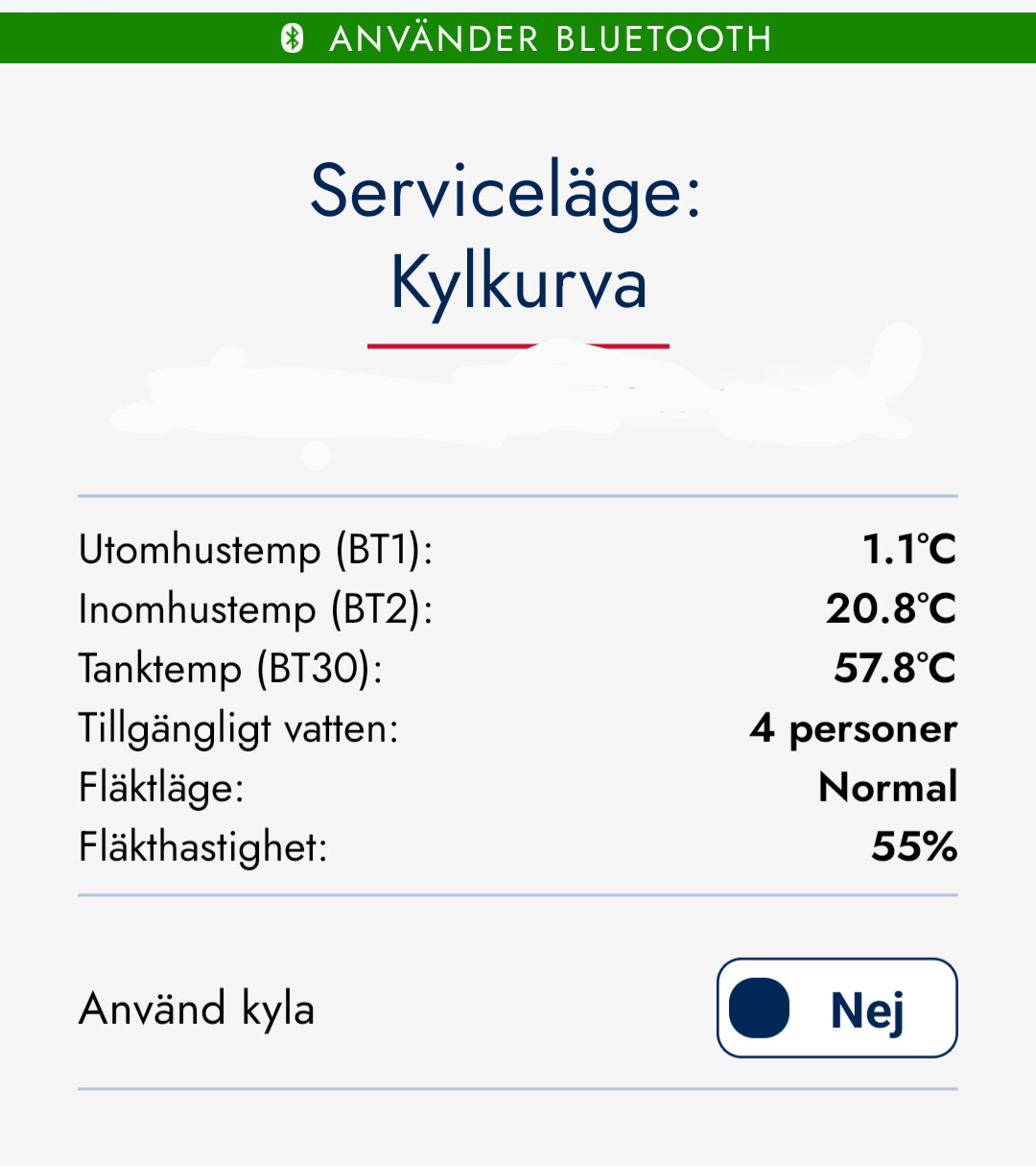

Någon som vet något om detta?

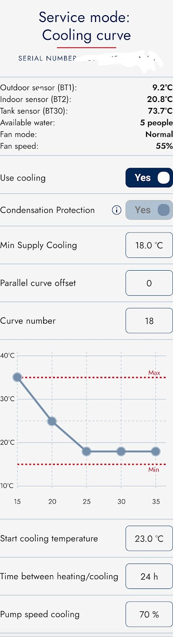

På hemsidan står det om QE:
Kompakt allt i ett lösning​
Värme, varmvatten, svalka och ventilation i en och samma produkt.
  • En display visar serviceläge för kylkurva med olika temperaturer och systeminställningar, inklusive inom- och utomhustemperatur samt fläkthastighet.

Man blir ju liten sugen att ha denna igång...
Display på kylkurva med temperaturdata: 9,2°C ute, 20,8°C inne, tank 73,7°C. Fläkthastighet 55%, pump 70%, kylning aktiverad, med graflinje.
Lär bli ganska dålig effekt om man har radiatorer som jag men sugen blir man :)
Måste man inte ha en luftvärmeväxlare typ ftx system som man kan köra ut kallare vatten till för att det ska fungera?
blir ju konstigt att köra ut kallvatten i golvslingorna samtidigt som man har behov av varmt duschvatten. Golven är ju ändå svala när den slutar värma vid 17grader ute.
Man ska inte köra ut kallt, varken til radiatorer eller golv, har jag fattat det som. Det kan då finnas risk för kondens. Men möjligt att den lilla sänkningen inte ger någon kondensutfällning
Första inställningen står som required. "Condensation protection"...
Har mailat Qvantum och frågat.
