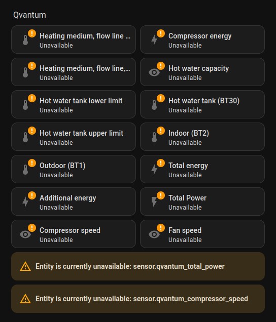

Home Assistant integrationen strular hos mig. Fick upp notis om uppdatering till 2026.3.1 men uppdateringen failade. Efter några omförsök verkade den gå igenom. Nu är de flesta sensorerna 'Unavailable'
Om du nedgradera till förra versionen?
Uppgraderade du från förra senaste? Det var bara en minimal ändring med så konstigt isf .
Annars aktivera debug loggning och skicka över i dm.
Rouge
Löst sig. Problemet var skakig connectivitet till api.qvantum.com. En omstart krävdes.

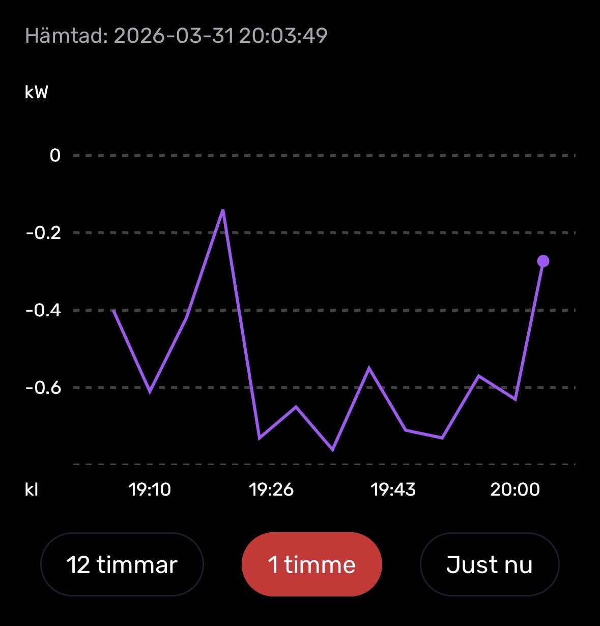

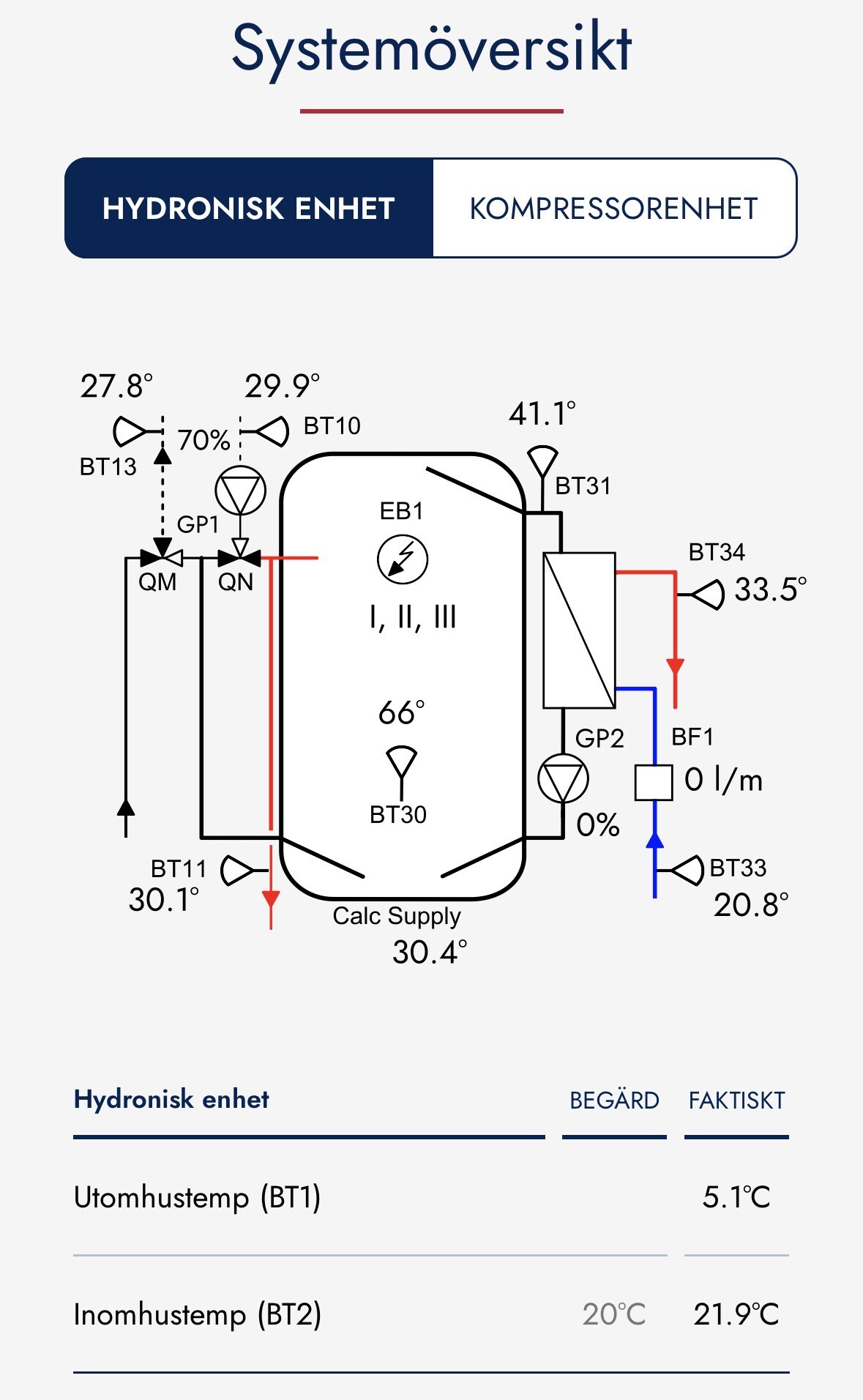

Är det bara för mig eller varför visar appen att elpatronen används hela tiden, efter senaste uppdateringen av appen igår?
  • Diagram över hydronisk enhet med temperaturdata, visar användning av elpatron (EB1) och komponenter som BT10, BT11, BT30, BT31, BT33, BT34.
  • Graf över elpatronens energiförbrukning i appen, visar fluktuerande användning mellan 19:10 och 20:00, med markering för sista timmens förbrukning.
