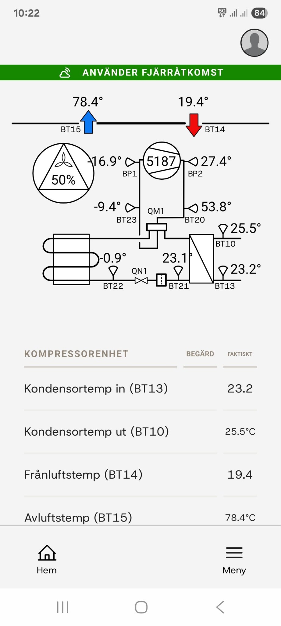

Min BT15 (avlufttemp.sensor) har givit upp och visar alla möjliga värden mellan 50 och 80 grader. Trodde först att det var HA som lurade mig men har samma värde även i appen . Det verkar inte påverka VPn och larmar inte heller.
Någon som vet om det finns det en lista på alla larmfunktioner?
Sensorn kommer att bytas i veckan.
  • Diagram över värmepumpsystem som visar temperaturavläsningar vid olika sensorer som BT15, BT14, och BT10, med BT15 visande 78.4°C.
Kvalitet på vald komponent?
(Jag hade faktiskt samma i min CE50 nyligen, larm gick men pumpen fungerade ändå normalt. Givaren började intermittent ge fel värden så den bedömdes vara kass. Men det efter nästa 16 år. Ny givare beställdes & monterades, allt frid och fröjd. Enligt uppgift måste en avluftgivare i dessa pumpar vara betydligt bättre kapslad än tex frånluftgivaren. När jag jämförde mina så är avluftgivaren betydligt bättre kapslad. Har man använt en likadan som frånluftgivaren även för avluften så håller den inte så länge (enligt uppgift från service support))
