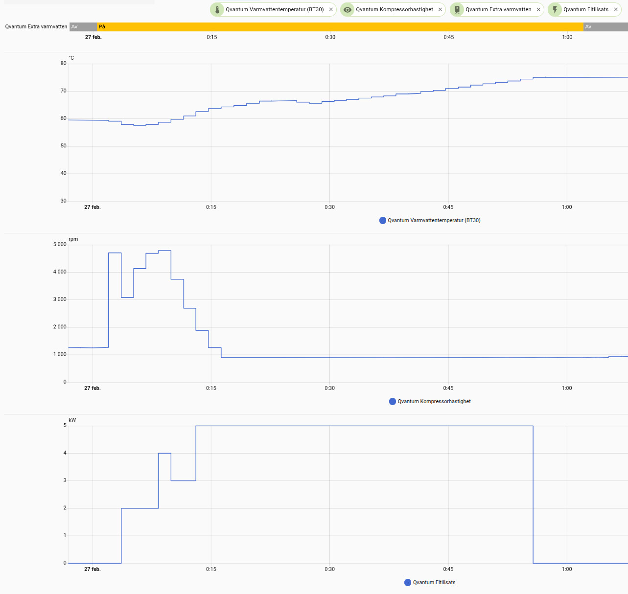

Jag körde 60m extra varmvatten i natt från 00:00....det va kompressorn gick upp till 4500rpm men ser att även 2kW gick in tidigt.P perstr skrev:Min spaning också, men med den skillnaden att "extra vv-knappen" var elpatronen direkt. Medan extra gubbar maxar först kompressorn och stöttar sen med patron.
Så jag tyckte mig se att om det fanns mer att ge i kompressorn så tillät "gubbarna-metoden" kompressorn att göra sitt först, sen patron på resten. Ger mig fasen på att om jag kör "extra vv" sommartid när kompressorn gör 500 rpm så blir det elpatron direkt, medan gubbarna drar kompressorn till 3800 rpm först och kickar sen in patronerna efter en tid. Men det var en killgissning.
