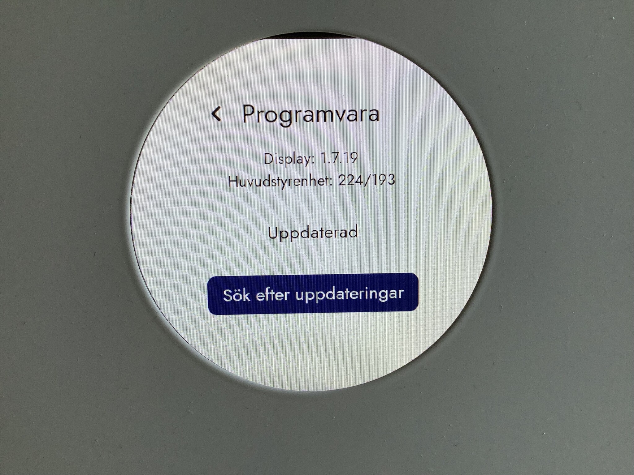

Misstänkte att så var fallet, men nu är det bekräftat. QE6:an tappar kontakt med nätverket varje gång man startar om routern. Har nyligen bytt router så det har blivit lite omstarter när man konfigurerat saker och ting. Startade om gamla routern en gång i veckan = QE6 har inget nätverk en gång i veckan. Ganska dåligt kan man tycka :) Detta hände alltså med två helt olika router setups för mig, kör DHCP så inget konstigt med statisk IP som ställer till det.

Jag har exakt samma med min QE6, det fungerade dock tidigare...

Min fungerar nu när min wifi startas om, tror att pumpen uppdaterades.
  • Skärm på mjukvaruuppdatering av pump, version 1.7.19, huvudstyrenhet 224/193, med knapp för att söka efter uppdateringar.

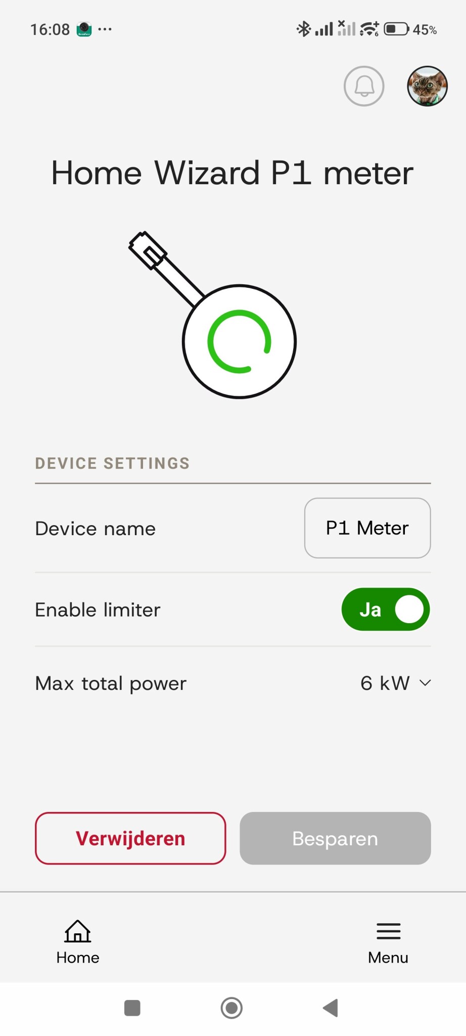

Jag har en Homewizard P1 Wifi, funkar fint att se W per fast i Home Assistant för mig i alla fall. Undrar hur det är tänkt att fungera ihop med Qvantum dock? Hittar ingenstans i appen där man kan leta/koppla ihop?

Finns under kugghjul/lägg till enhet.
Hade gärna sett att den arbetar mot de olika faserna, men oklart om den är så smart i sin begränsning..
Menar kugghjul / ytterligare enheter / lägg till enhet
It is used to protect the main fuses of the system. If the electricity consumption is very high, the heatpump will limit its power consumption. I think it works like the power connectors that you get with Nibe heatpumps. I'm just not 100% sure which value to choose.
  • Inställningsskärm för Home Wizard P1 meter som visar alternativ för enhetsnamn och strömbegränsning, med max effekt 6 kW valt.

Ja funkade fint att lägga till andra gången jag testade. Gissningsvis så borde man kunna styra förbrukningen för att undvika höga effektavgifter också, så lagar man mat eller laddar bilen så sänker värmepumpen effekten.
