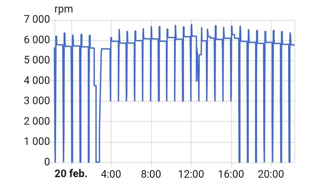

Konstigt. Först ändrades kompressorhastigheten till 3000 vid avfrostning efter uppdatering till 193 och sedan helt plötsligt utan ngn uppdatering är kompressorn nere på 0 rpm igen vid avfrostning...M Mull129 skrev:

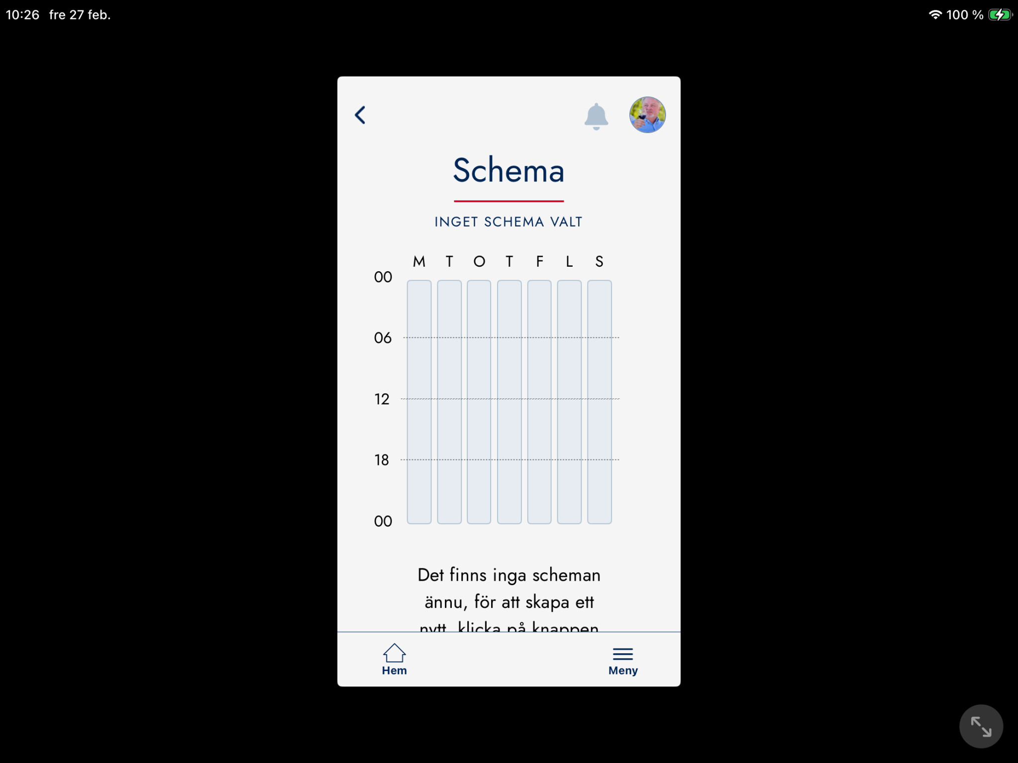

A new update of the app. Now there is a planner, it works very well
Absolut! För tex vattenfall elområde se3 så kan man då förhoppningsvis undvika att dra en massa kW vid effektiderna.K krambriw skrev:
Men det återstår ju att se hur pumpen beter sig, pris/smartläget har väl inte direkt varit bra på att avstå kW under högpris…
För vattenfall finns info om effektavgifterna på länken här, tex vilka dgr o tider de gäller.
https://www.vattenfalleldistribution.se/abonnemang-och-avgifter/avtal-och-avgifter/effektguiden/
Det är svårt att se att detta ska fungera. Pumpen fungerar ju så att den värmer tankens vatten och shuntar sedan ut detta via värmeväxlaren till värme eller varmvatten. Behövs mer energi än kompressorn kan ge, så slår patronerna på.B Börje Edlund skrev:Absolut! För tex vattenfall elområde se3 så kan man då förhoppningsvis undvika att dra en massa kW vid effektiderna.
[länk]
Att i sådant skede strypa patronerna borde leda till att antingen blir det kallare inne eller så blir det kallare vatten i kranen – vattnet i tanken blir kallare.
Har sett hur SmartControl fungerar (har HA) och det är inte som jag trodde. Det ser ut som att när elpriset är högt så sänker den måltemp på frammatningen. Detta är riktigt dumt om man har vattenburen golvvärme i betong. Med golvvärme vill man ha så jämn temperatur som möjligt då det kostar mer att värma upp än att behålla temp.
Trodde ursprungligen bara att den skulle jobba med tankens temperatur (det termiska batteriet), men har inte sett något som ger stöd för det. Dvs. när elen är billig höjer den måltemperaturen i tanken (för att "ladda" batteriet).
Så med detta schema verkar det som om de tänker göra exakt samma sak som med SmartControl, men med ett schema istället för nån form av automatik de har idag.
Ja vi får se, men att man med schemat själv kan ställa in tids o dagstyrd ändring av värmekurva, antal pers varmvatten och max kW för patron är ju bra. Pumpen har ju dragit på alldeles för mycket kW vid många tillfällen, föredrar en långsammare uppvärmning av tanken.P perstr skrev:Det är svårt att se att detta ska fungera. Pumpen fungerar ju så att den värmer tankens vatten och shuntar sedan ut detta via värmeväxlaren till värme eller varmvatten. Behövs mer energi än kompressorn kan ge, så slår patronerna på.
