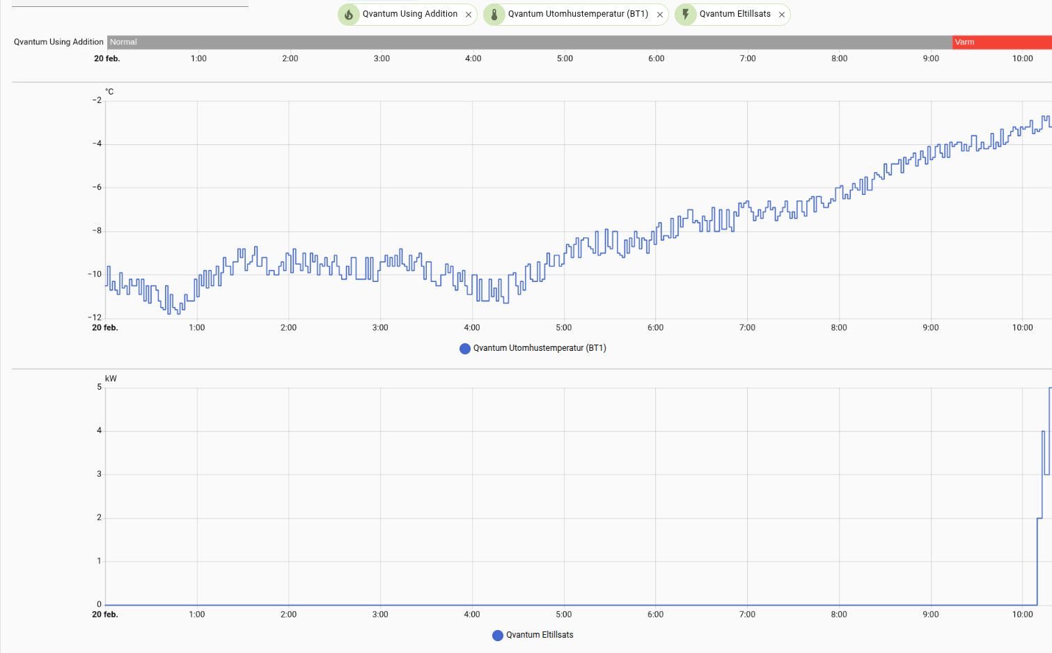

Någon som upptäckt något nytt i senaste uppdateringen 192?
detta blir man ju lite trött på...kört hela natten vid -10 med bara kompressor och utan att shunta in varmvatten i uppvärmdning.
nu vid -3 börjar den använda varmvatten till värmen vilket leder till 5kW eltillsats.
men är kanske "SmartControl" som tycker den ska värma....samtidigt som solen ligger på.
kanskek dags att stänga av den...

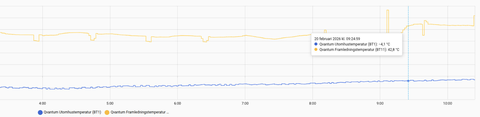

Ser heller ingen skillnad i de olika graferna jag har. Kan ju vara så att uppdateringen var ämnad för de varianter av pumpar/installationer där användare rapporterat fel.K Kamehameha skrev:
"Jag/Vi" var kanske helt enkelt inte i kategorin som uppdateringen var ämnad för. Är ju lite så iböand också när iOS släpps i nya versioner, man åtgärdar fel för användare som drabbats av konstiga saker.
Men visst hade man gärna sett en "release notes" – man kan känna att det nog tillhör god "utvecklarhygien" idag. Checkar man in en kod kan man beskriva vad som ändras, om än i enkla ordalag.

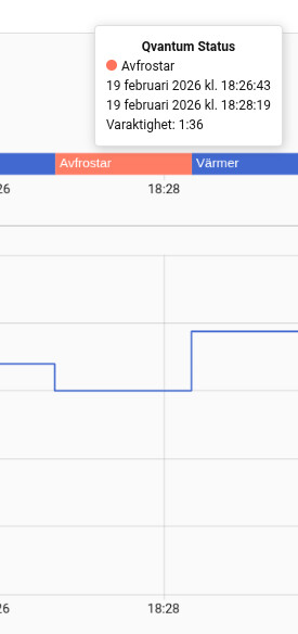

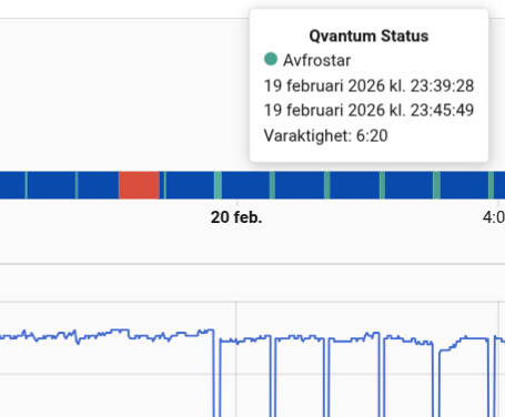

Jag ligger kvar på 172 då jag fick min version backad pga problemen jag fick med 182. Verkar inte som det kommit förbättringar som är värda risken att uppdatera. Undrar lite vilken "feature" man försöker få till som slår på avfrostning mm.
