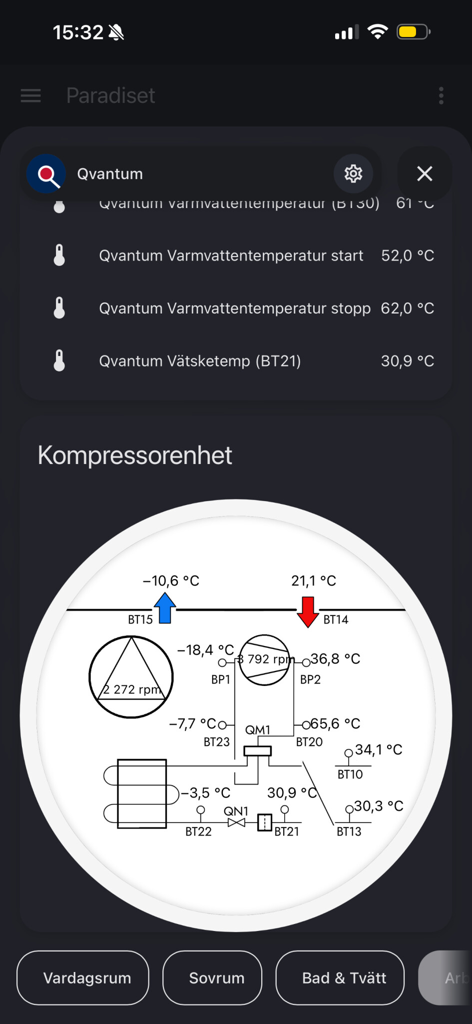

Det är något synnerligen beroendeframkallande med Home Assistant.
När nu perosb skapat ett fantastiskt HACS så måste man klart göra picture-elements med en overlay så att man visar datat på ett snyggt sätt.
  • Skärmbild av Home Assistant-gränssnitt som visar temperaturdata och kompressorens varvtal i en teknisk systemöversikt.
  • Wow
