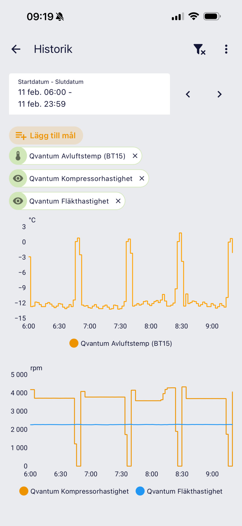

En fråga och fundering; kommer den hinna smälta bort all is nu med 182? Så det inte byggs upp svallis i förångaren menar jag. Så det inte blir samma problem som nibe fick med sina tidiga 750/730 (där fick man modifiera senare verioner genom att montera in värmekablar på förångaren för att påskynda avfrostningen)
K krambriw skrev:
Här ser man hur otroligt informativt och viktigt det är med en bra övervakning och loggning, snyggt!!
Återstår klart att se, men zoomar man in så verkar den gå som den ska.
Ser ut som om den ”pausar” med jämna mellanrum.
  • Graf över Qvantum avluftstemp och kompressorhastighet med fläktdata från 06:00 till 09:00, visar varierande toppar och pauser.
Ligger pauserna på typ 10 minuter, så ja kanske räcker. Eller har dom också en elektriskt värmeslinga på förångaren?
PS man kan kanske höra om det hinner rinna smältvatten under avfrostningen

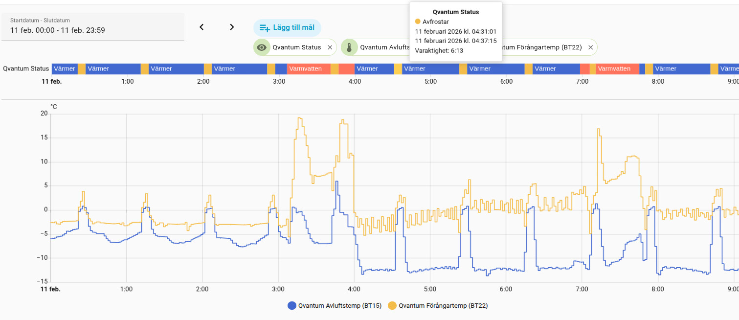

6 minuter ligger avfrostningen på med 182 firmware men den var kortare med 172, runt 1.5minuter. (plus minus lite innan metrics hämtas på interval osv)
Graf över avfrostning och temperaturförändringar för Quantum mellan kl. 00:00 och 09:00 den 11 februari. Avfrostning noteras vid 04:31.

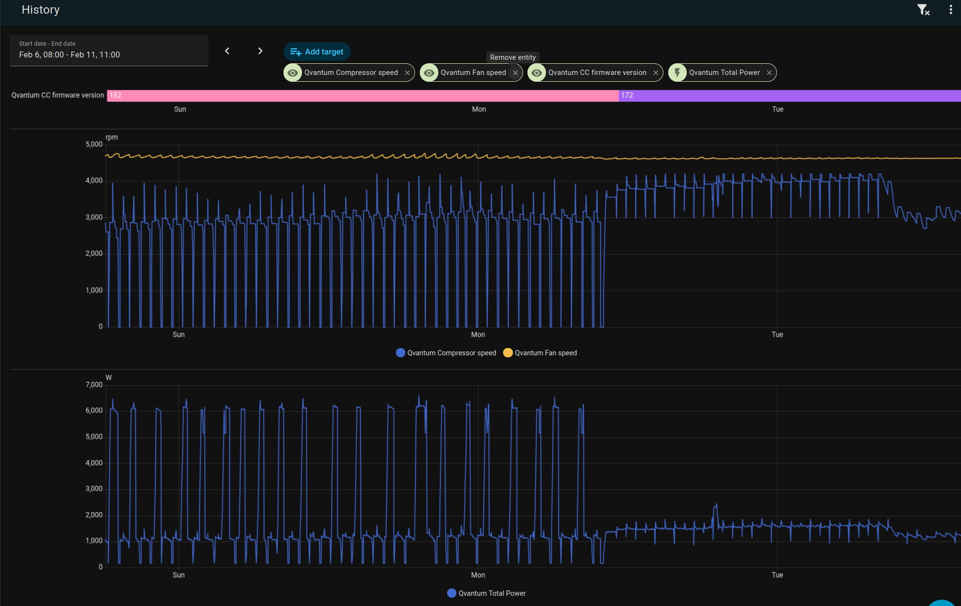

Hos mig blev effekten av 182 inte alls bra.
Längre avfrostningar och lägre effekt ut innebar att elpatronerna gick mkt.
Graf över Qvantum-kompressorns hastighet, fläkthastighet och total effekt över tid, med uppdelning per dag och firmwareversion ovan.

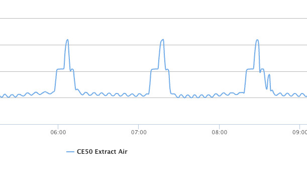

Ja, håll koll på att avfrostningen verkligen funkar ok nu (troligen är den ok men skadar inte att vara observant).
(..Jag har ju inte samma pump som er men vet erfarenhetsmässigt att det tar en stund med varm frånluft att smälta bort isen. Så här ser min kurva ut och det var något liknande jag nog hade förväntat mig att se här. Min toppar på ca +12 grader innan kompressorn startar igen när avfrostningen på 10 minuter avslutats...)

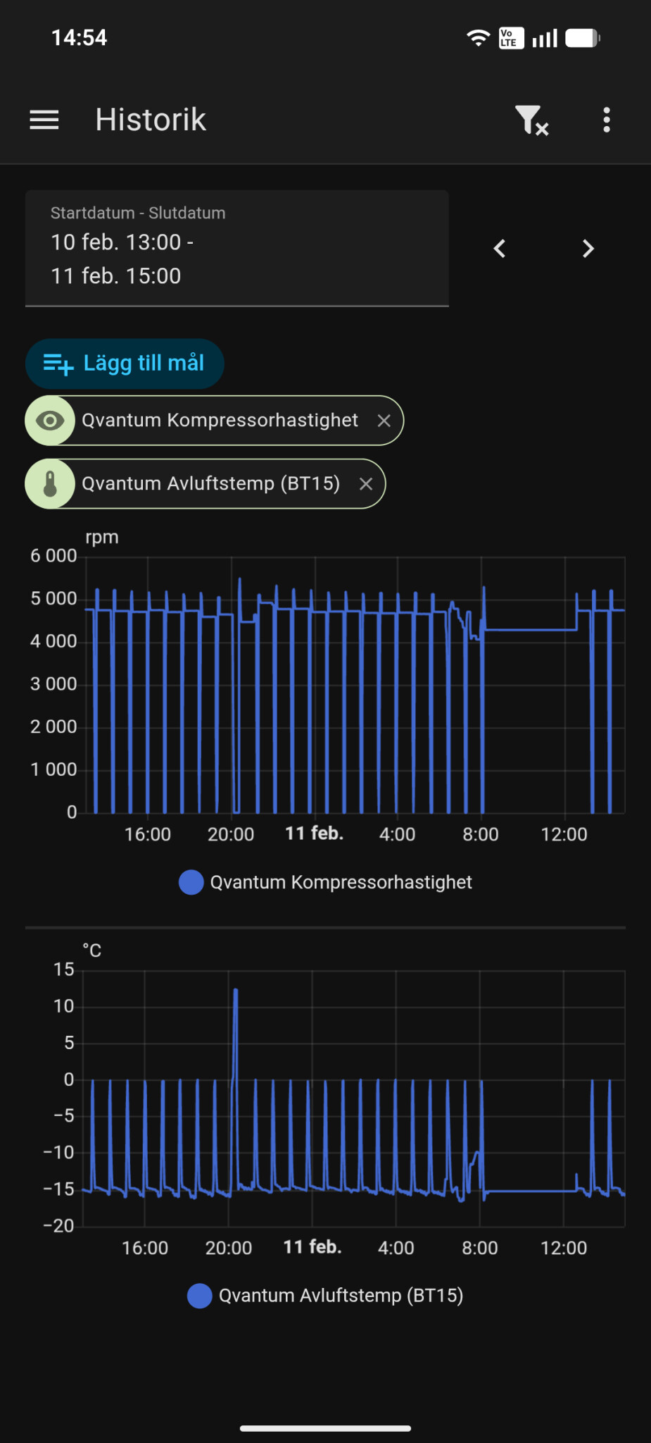

En annan sak, ser ut som att min kompressor låg på utan avfrostning i flera timmar (8-12 idag)? Är det ens möjligt. Eller någon bugg i loggningen?
  • Graf som visar Qvantum kompressorhastighet och avluftstemperatur (BT15) från 10 feb 13:00 till 11 feb 15:00.
