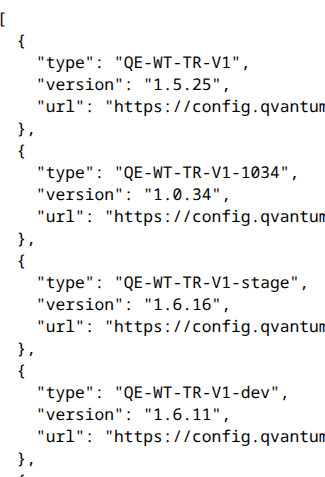

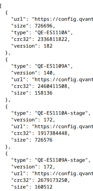

det finns ju nån form av beta testning. t.ex. de som hade Varberg Energi testade väl "SmartControl" eller om det va "Termiska batteriet".
De har ju möjlighet att skicka ut stage version osv....frågan är väl bara hur många testkunder det är och hur de rapporterar buggar osv...känns ju som om denna gruppering här hittar en del...
JSON-data visas med information om olika versioner, storlekar och URL:er för konfigurationer av typ "QE-ES1110A" och "QE-ES1109A".
Display version 1.6.16 verkar de testa...

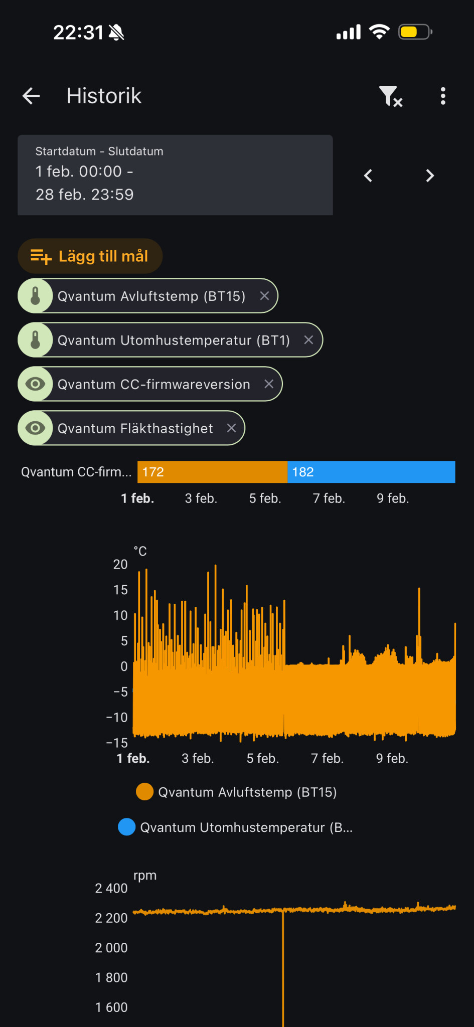

Man ser tydligt att 182 ändrar hur pumpen jobbar. Men fläkthastighet och avluft är nära oförändrat, men de varmare avfrostningarna är borta.
Här ser ni mina data för februari i vår QE6
  • Diagram som visar temperaturdata för Qvantum avluftstemp och utomhustemp från 1 till 28 februari samt fläkthastighet i varvtal.
