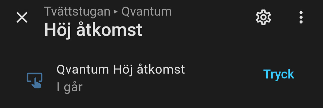

Det går i de senare versionerna OM man aktiverar "Elevated access". Vilket egentligen ger dig "service tech" access. Det går göra via HA eller via Qvantum appen med Remote Access till dig själv. De gäller dock bara i 2 veckor åt gången.M Mull129 skrev:
Edit: går kanske med vissa i gamla versioner också om du ger dig service tech access.
Ok, med Qv appen fungerar det att aktivera fjärråtkomsten men bara om jag är inom BT avstånd när jag delar koden till mig själv. Sedan fungerar det (i 2v.) varifrån som helst.perosb skrev:
Ja, i HA kan du göra det automatiskt.M Mull129 skrev:
Sen en automation på det någon dag innan det går ut.

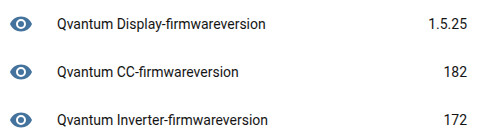

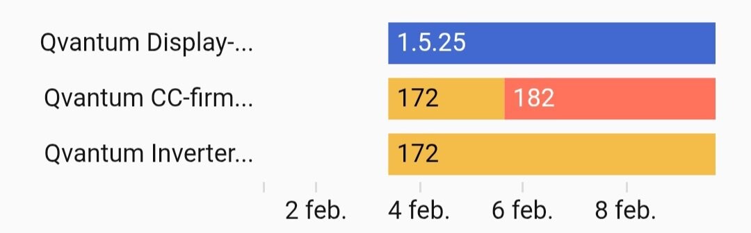

alias: "Qvantum: Elevate Access Before Expiration"description: ""triggers: - hours: "9" trigger: time_patternconditions: - condition: template value_template: > {% set expire_time = as_datetime(states('sensor.qvantum_forhojd_atkomst_upphor')) %} {{ expire_time is not none and (expire_time - now()).days < 1 and expire_time > now() }}actions: - target: entity_id: button.qvantum_hoj_atkomst action: button.press data: {}Min pump beter sig också konstigt nu. Tidigare låg kompressorn pendlandes mellan 3000 och 4800, men sedan 6 februari har den pendlat ner till 0 istället. Och nu senaste dagarna bara ökat till max 4000, oftast runt 3000. Avluften var toppade förr på 15-18 minus. Nu blir det inte kallare avluft än max 2 minus.
Någon som har någon ide på vad som kan ha ändrats?
Om din 'CC firmware version' är 182 beror det säkert på en bugg som introducerades in den versionen.K Kamehameha skrev:Min pump beter sig också konstigt nu. Tidigare låg kompressorn pendlandes mellan 3000 och 4800, men sedan 6 februari har den pendlat ner till 0 istället. Och nu senaste dagarna bara ökat till max 4000, oftast runt 3000. Avluften var toppade förr på 15-18 minus. Nu blir det inte kallare avluft än max 2 minus.
