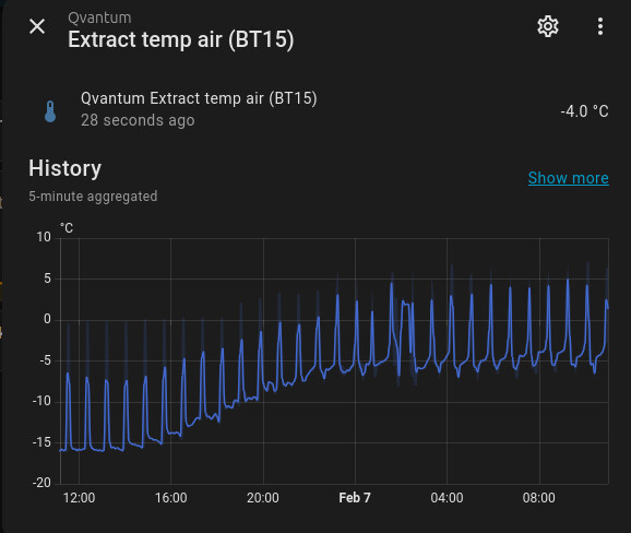

Helt plötsligt lyckas pumpen inte sänka avluften. Har legat stabilt runt -15 den sista kalla tiden men igår em hände nåt och nu kommer den ner endast till -5. Nu får elpatronen gå in och täcka upp den reducerade effekten från pumpen. Jag misstänker att nåt hänt på kallsidan och kommer lägga ärende efter helgen.
Diagram över temperaturhistorik för frånluft, visar variationer från -15°C till -5°C, senaste mätning -4°C. Avvikelser observerade sedan igår.
Våra pumpar verkar vara synkade….
Samma problem.
