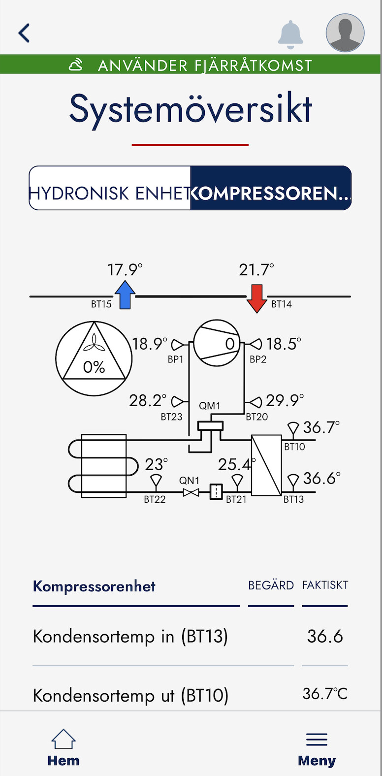

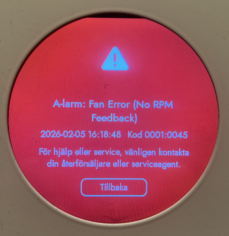

Har en Qvantum QE6a. Kompressorn och fläkten verkar ha stannat i kylan
Men elpatronen fungerar, så värmen finns.
Har fått ett meddelande att fläkten inte går.
Fick något liknande när proppen för en fas i huset gick en gång, men det verkar inte var problemet nu.
Finns några säkringar eller något annat man kan göra?
Eller är det bara att ringa Qvcantum..

Provat starta om den bra?
Ja, den är omstartad ett par gånger utan resultat
