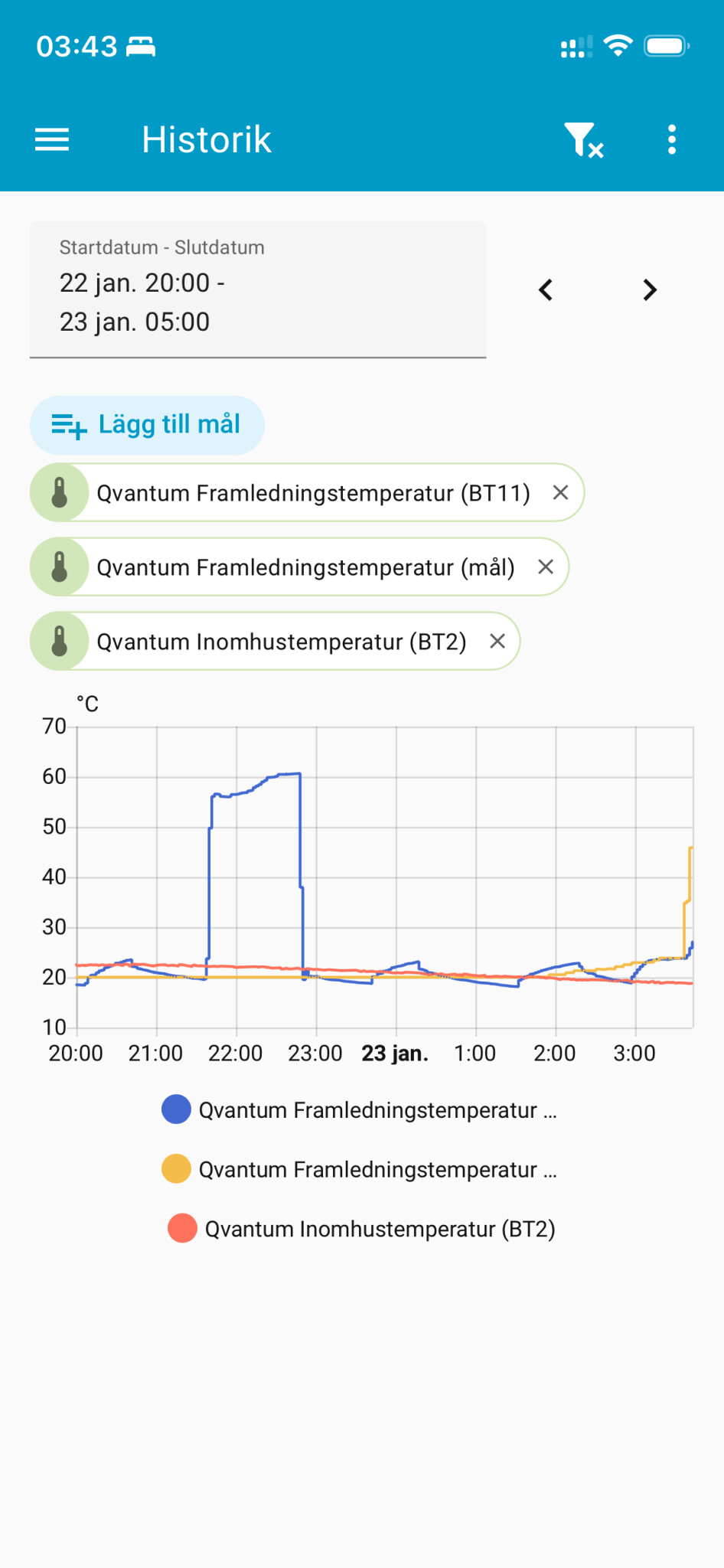

Någon mer än mig som haft problem inatt? Vaknade precis av att det var kallt. Vi eldade hela gårdagen så ställde ned till 15 grader önskad temp men innan jag gick och la mig satte jag det på 19 som vanligt. Även fast det är under så önskad framledningstemp 20 grader… Fick höja till önskad temp 25 grader för att det skulle hända lite…

Hej, nej har inte hört något än.E Eldhand skrev:
Har noterat att vid varmvattentillverkning efter en dusch, då varvar kompressorn upp som den ska. Uppenbarligen inget dåligt luftflöde, även om det hade varit trevligt att få det bekräftat.
Så gör min också, men samtidigt sänker den varvtalet på cirkulationspumpen rejält. Min högst lekmannnagissning är att den då kan producera hetare vatten, men till bekostnad av volym, det vill säga, energimängden pumpen kan plocka ut från luften är identisk, bara omfördelad.
Bara som jämförelse så täcker pumpen energibehovet för värme och varmvatten ned till minus 6 iaf, sen vet jag inte. 175 kvadratmeter, energiklass c i Dalarna. Vid minus 20 behöver den gå in och stötta med elpatron.

Det är annat driftläge när den gör varmvatten, antingen gör den varmvatten eller också värme. Varmvattnet har högre temp än värmevattnet. Den skickar med all sannolikhet värmen till två olika ställen med hjälp av en växelventil. Då är det inte konstigt att cirkulationspumpen varvar ner när den gör varmvatten.
Jag tycker inte heller det är något konstigt - är mer som en hypotes om varför kompressorn (kan) varva upp när den gör varmvatten men inte när den skickar ut vatten i värmeslingorna. Det är fortfarande energimängden i luften som är den begränsade faktorn. Hos mig ligger avluften mer eller mindre alltid på -15, sen finns det inte mer energi att krama ur, om man inte ändrar ventilationsflödet med risk att man får betala för gungorna ist för karusellen...aspa-hasse skrev:
