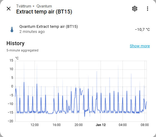

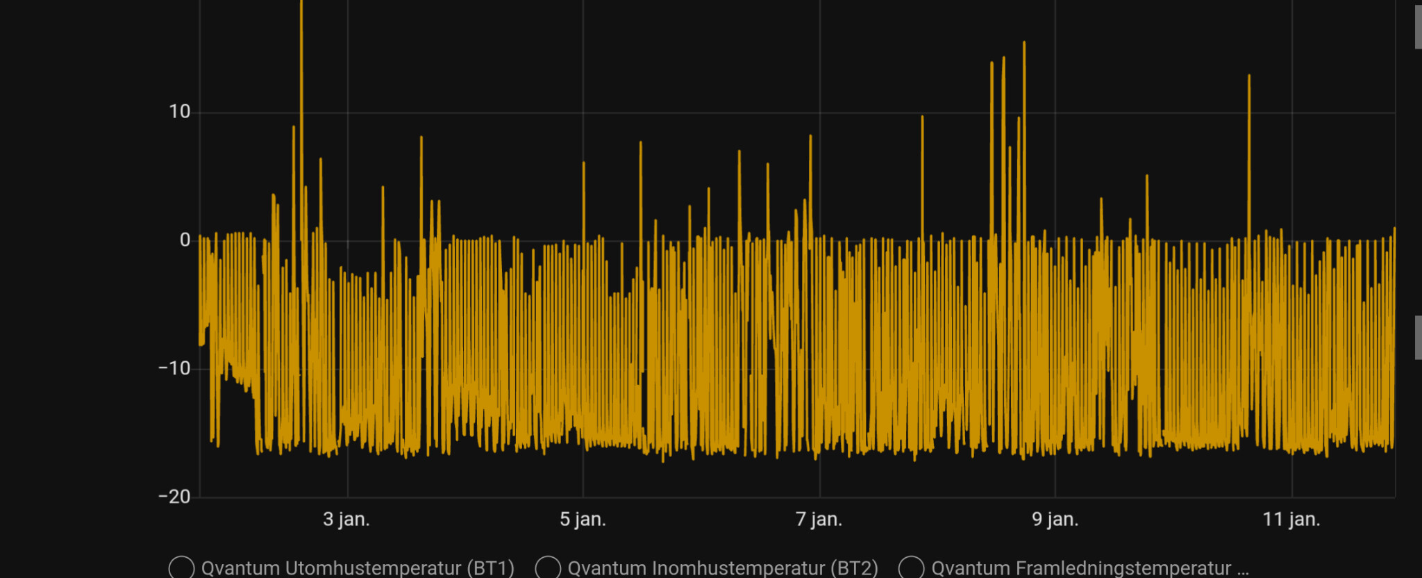

E Ekna skrev:Går det att få annan upplösning på den grafen? Tänker också att vp försöker ta ut så mkt energi som möjligt ur frånluften ned till avluften blir ca minus 15. Det beteendet har jag hos mig. Ändrar jag ventilationen så ändrar jag hur mkt kompressorn får jobba för att sänka avluften till minus 15.
Din graf skulle kunna visa samma sak, bara att den vid ngr tillfällen gör stora hopp, kanske pga varmvatten, eltillskott eller avisning..? Med större upplösning ser man hur länge hoppen pågår, då det ser ut som att den pendlar mellan två extremvärden och inte sakta rör sig inom intervallet.
Ah, sorry, var jag som inte var uppmärksam.. Var typ en sån graf jag tänkte mig. Det ser ut som att den var 50 minut ungefär slår om och ändrar avluften till 0 grader (förmodligen pga avfrostning), och annars håller dig runt minus femton. Rent logiskt tycker jag det ser fullt rimligt ut, och även att kompressorn får jobba olika hårt utifrån era olika förutsättningar för att sänka avluften till minus 15.K Kamehameha skrev:

Angående varvtal; max varv 7200rpm. När pumpen går kontinuerligt och bara avbryter för avfrostning varvar den upp till 7200 för att några minuter senare lägga sig på 6500.
Frånluftstemp 22 Avluftstemp -13,5
55% fläkt. Innegivare, fungerar bra, För oss helt perfekt nu när solen snart börjar värma huset. Kunde de bara fixa bortaläget så skulle jag vara nöjd.

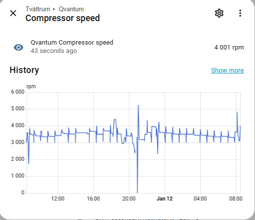

Här är mina grafer:
Det verkar som om den inte kan köra ut mer än -15 grader på avluften. Och då verkar det inte som om kompressorn behöver varva mer än ca 3500 rpm.
Det konstiga är att jag har jämfört med andra som också har jämförbara Smålandsvillor, och de har Nibe S735 eller 750 och de noterar inte att de behöver köra någon elpatron alls trots 21 grader inomhus och -8 utomhus (södra sverige). Deras kompressorer går upp mot 95 Hz och låter givetvis en del, men de kan alltså hålla minst en grad mer inomhus än vad vi kan och behöver inte någon elpatron alls.
Ni som fått hjälp av Qvantum med att felsöka, vilken kontaktväg använder ni? På deras hemsida står det att man ska kontakta sin installatör. Jag har gjort det tidigare en gång och upplevde att de inte hade någon djupare kunskap om just optimering. Fick hjälp av en Qvantum-anställd en gång via ett forum som gick in via remote och kollade min pumps värden när den var nyinstallerad, men kan inte hitta denne person längre.
/S

Tack för dina grafer! Min beter sig exakt likadant som din.S steve5432 skrev:Här är mina grafer:
/S
Det verkar som att vi är många som har QE6 och kompressorn används inte till sin fulla kapacitet. Qvantum borde ju försöka fixa detta, vi har ju betalat för att få 6 kw effekt från kompressorn (vid behov) och vid 3500 ger den uppskattnigsvis 4 kw.
Jag har ställt frågan till qvantum, men det är bra om fler ställer samma fråga så att de ser att problemet finns hos flera personer.

För mig är det största frågetecknet vad det är som begränsar kompressorn. Är den spärrad i det övre frekvensbandet? Är det frånluftstempen som är för låg, eller är luftflödet för dåligt. På Nibe går det att utläsa frånluftsflödet i l/s, då går det förhållandevis enkelt att se om den får tillräckligt med luft att jobba med. Här blir det mest gissningar.
Det är väl inte så konstigt att om man kör fläkten på halvfart i en frånluftsvärmepump så kan inte kompressorn gå för fullt heller. Det kanske finns buggar men det är mer troligt att det är en fysikalisk egenskap hos kylslingan.
