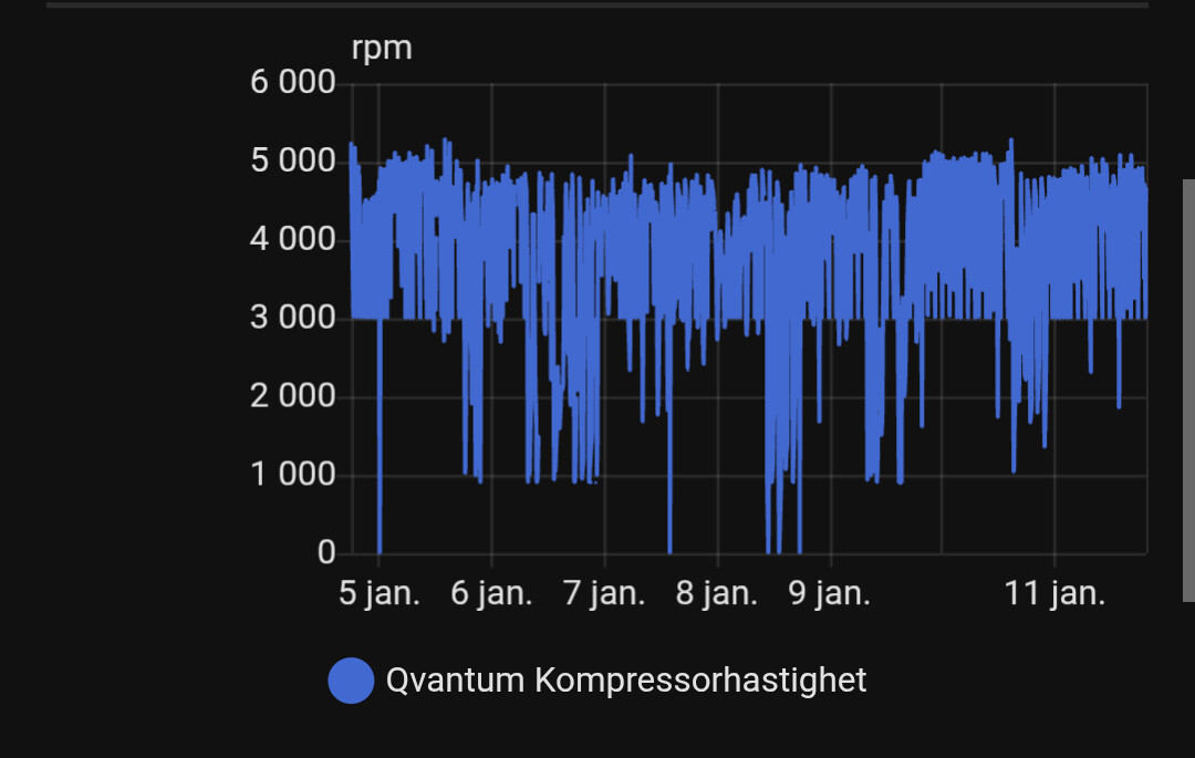

Vår pump pendlar mellan 3000-5000 rpm. 165m2, radiatorer och 50% fläkthastighet.
  • Graf som visar Qvantums kompressorhastighet pendlande mellan 3000 och 5000 rpm från 5 till 11 januari.
Jag kan ju tycka att pumpen borde försöka leverera så mycket den kan på den luft den får, dvs den borde varva upp högre om det finns ett uppvärmningsbehov och då leverera mesta möjliga effekt utifrån den luftmängd den sväljer. Att den inte gör det låter i mina öron som en felaktig programmering såvida man inte gjort det avsiktligt pga okänd anledning, tex att kompressorn kan skadas om den går för hårt med för litet luftflöde vilket iofs låter långsökt
En annan sak jag tycker känns märklig är att den varvar fullt när den gör VV men inte när den värmer huset. I min pump är det precis tvärtom, den varvar max vid uppvärmning men är starkt begränsad när den gör VV. Lite så man tycker det bör vara...

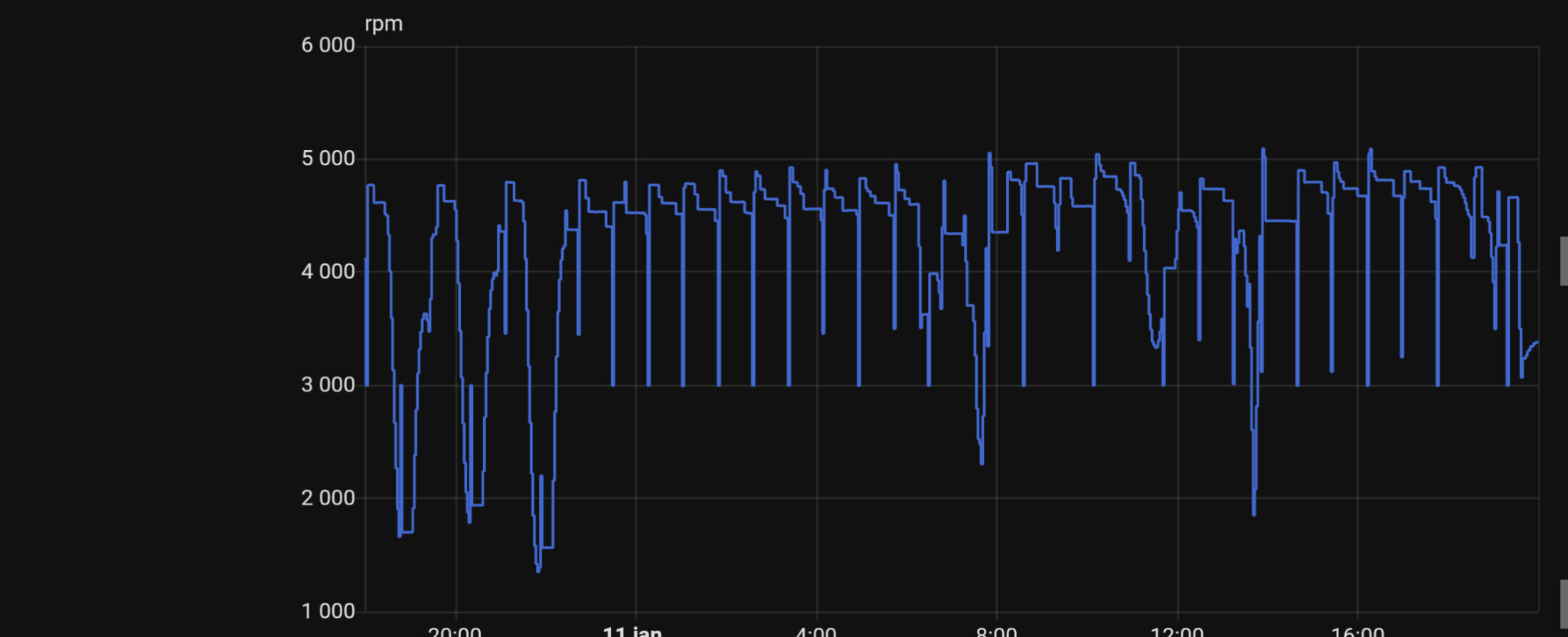

Absolut, här kommer en till.
  • Diagram som visar fluktuationer i varvtal (RPM) över tid från 0 till 6 000 RPM.
Eldhand

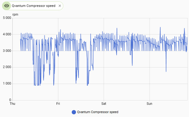

Ja det är exakt så jag också hade velat se, istället är det så här, den cappar vid strax under 4000 rpm av oklar anledning:
Graf över Qvantum kompressorns hastighet i rpm, som pendlar och ligger under 4000 rpm mellan tors och sön.
Eldhand
Ja, min gör likadant som din...
Vore bra att få reda på hur det går lösa...

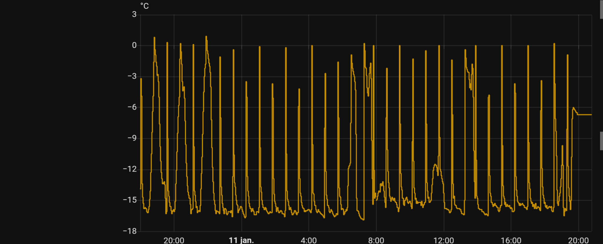

Jag funderar på om det kan vara att när avlufttemperaturen blir ca -15 grader så vill den inte köra pumpen hårdare, tycker att jag sett detta beteende.
Kan det vara så att pumpen begränsas när avlufttemperaturen blir lägre än -15 grader?
Det tror jag inte, sett min avluft rör sig i detta intervall under samma period.
  • Linjediagram som visar temperaturvariationer i °C under en 24-timmarsperiod, med toppar och dalar mellan 20:00 och 20:00.
Eldhand
Går det att få annan upplösning på den grafen? Tänker också att vp försöker ta ut så mkt energi som möjligt ur frånluften ned till avluften blir ca minus 15. Det beteendet har jag hos mig. Ändrar jag ventilationen så ändrar jag hur mkt kompressorn får jobba för att sänka avluften till minus 15.
