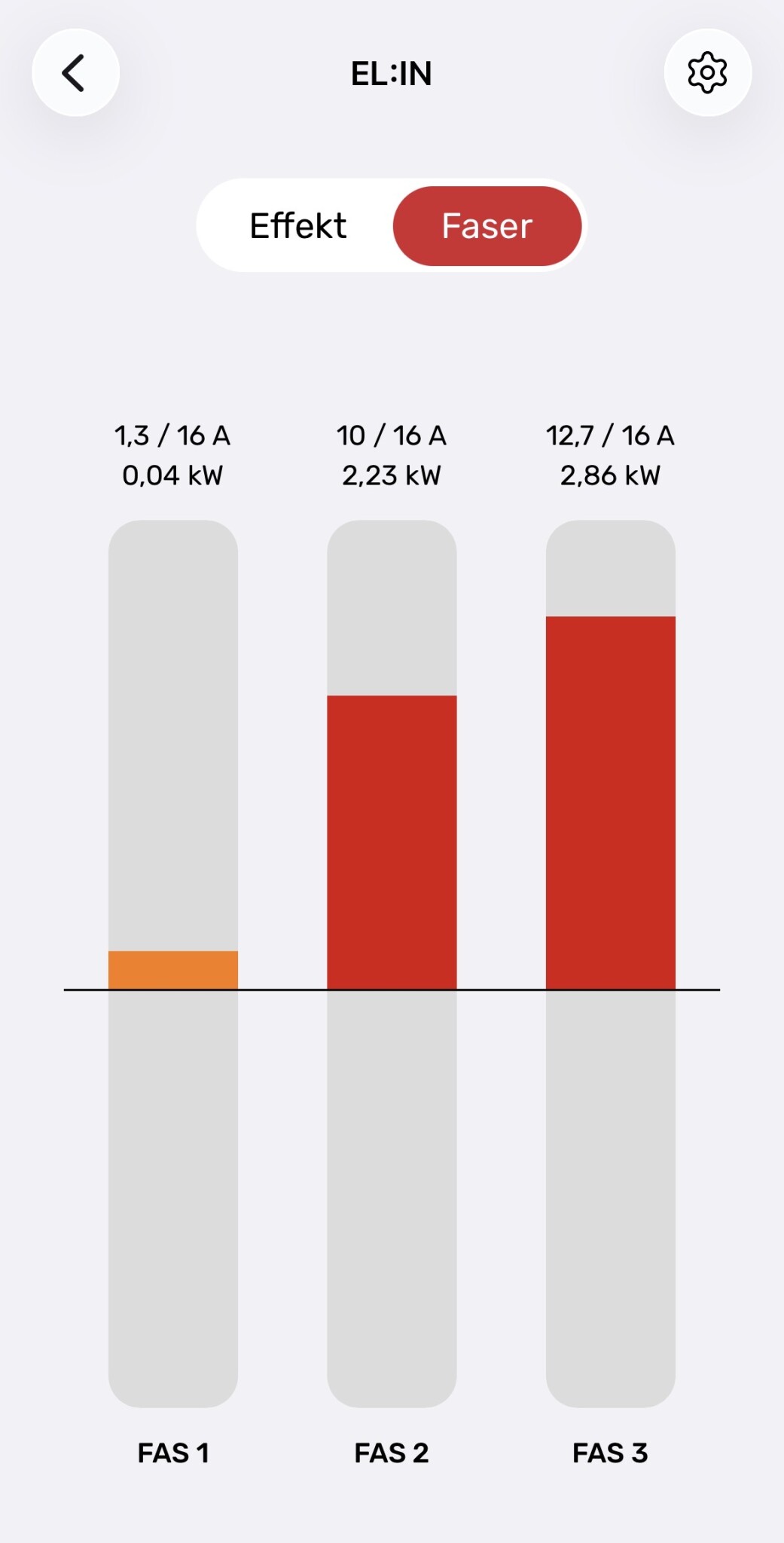

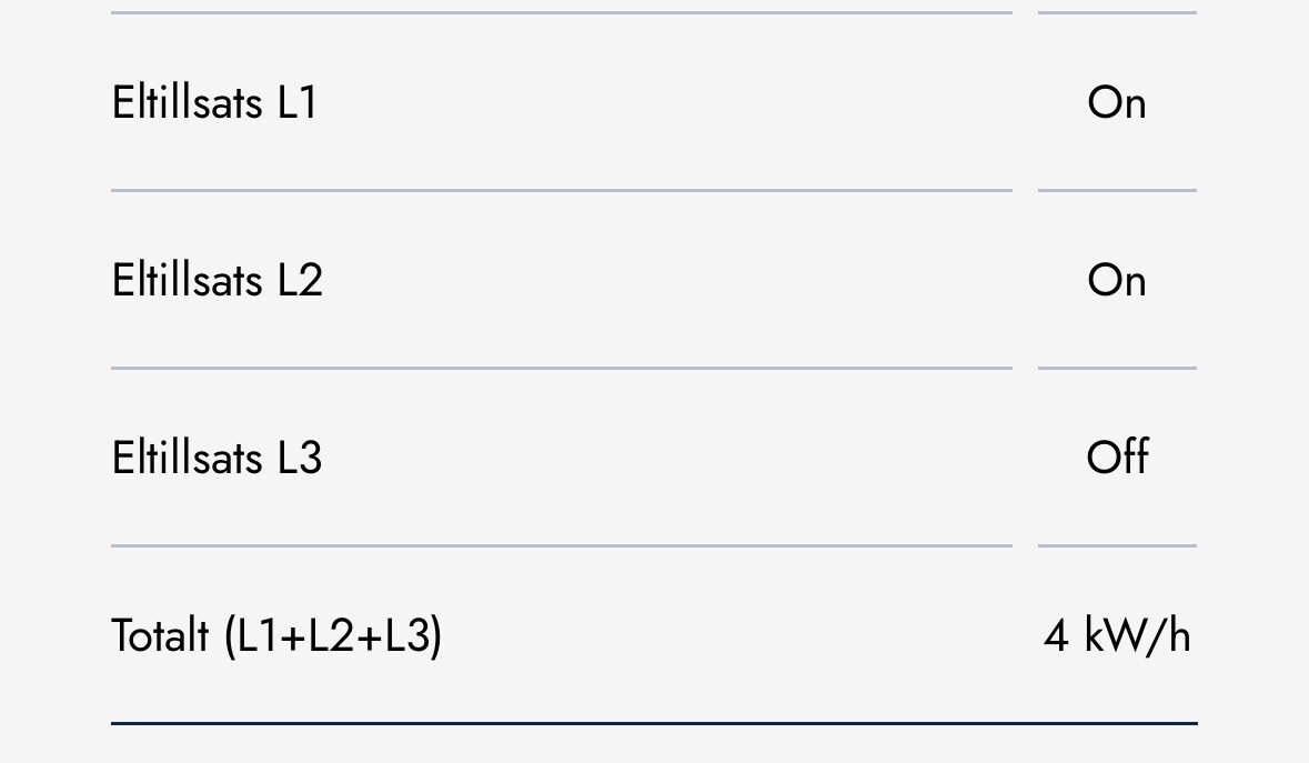

Hej igen! Äventyret med QE6 fortsätter.
Vi har haft konstant -5 till -7 grader här i Blekinge senaste veckan, och jag har kört utan tillsats utan större problem. Lite kallt kanske under natten men den har snabbt jobbat igen underskottet sen under dagen eller när jag eldat lite i braskaminen.
Igår dock hände något märkligt, då gick frånluftstempen (samma som innetempen) ner till 17.5 och kompressorn vill inte gå högre än 3500 rpm. Fick aktivera tillskottet för att få en dräglig temp här inne.
Jag har stängt av smart control och kör endast efter värmekurvan samt komprensationsfaktor -1 som har fungerat bra de senaste dagarna.
Nu när jag kört utan tillsats är beräknad framledning 36 grader och BT11 är endast 33,7. Trots det vägrar kompressorn gå högre än ca 3100 rpm. Vad är det som begränsar? Jag har öppnat alla freshventiler på max så nog har den luft så det räcker och bli över. Fläkthastighet är 60%, har inte hittat något i installationsmenyn som jag kan ändra, och kör vi högre än så blir vi som isbitar då tilluftsventilerna sitter så lägligt ovanför allas sängar i sovrummen.

Det som begränsar kan dels vara om du har för låg innetemp och dels att du har för lite luftflöde. Du kör ju fläkten på 60% och då kanske kompressorn också bara kan gå på 60% vad vet jag.
Husägare
· Västmanland
· 133 inlägg
Jag har också en QE6, fläkt på 65%, och samma problem, den vill inte varva mer än 3500 när den gör värme (än om det behövs)...S steve5432 skrev:Hej igen! Äventyret med QE6 fortsätter.
Jag lät Claude AI grubbla lite över det hela och det enda den kunde ge som inte verkade bra var:
ΔT över kondensor: 3.9°C ⚠️ Lågt
Här är värdet för sensorerna:
När den gör varmvatten kan den gå upp till 5000 ibland.
Ver inte vad maxvarv för QE6 är?
Men det känns dåligt att det inte går att få ut 6kw från kompressorn som den ska kunna leverera enligt spec för värme.
Den måste ha nåt att göra värme av, den lever ju på luft. Tanken är nog att man ska ha en QE4 istället för att köra en QE6 på halvfart.
