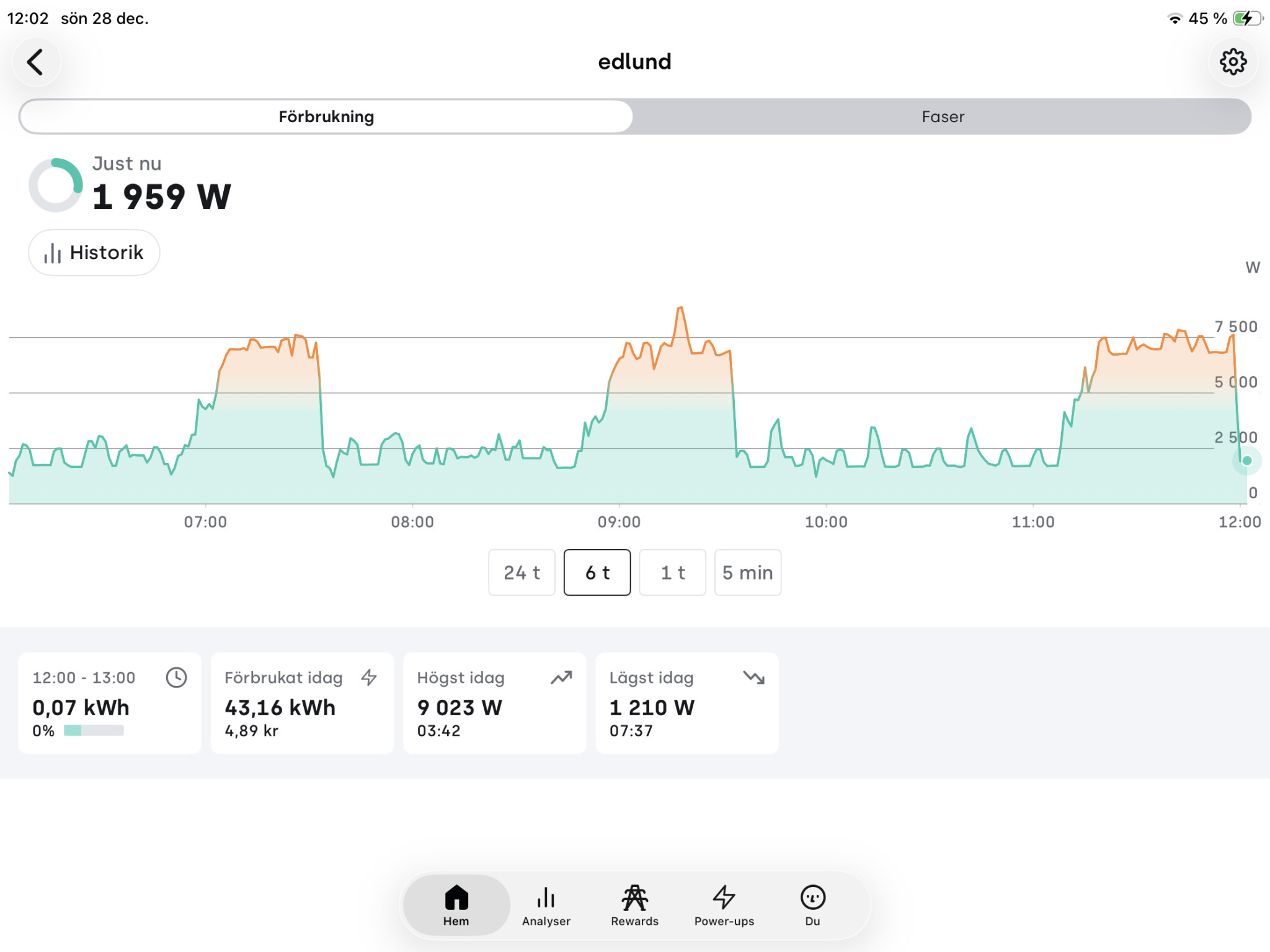

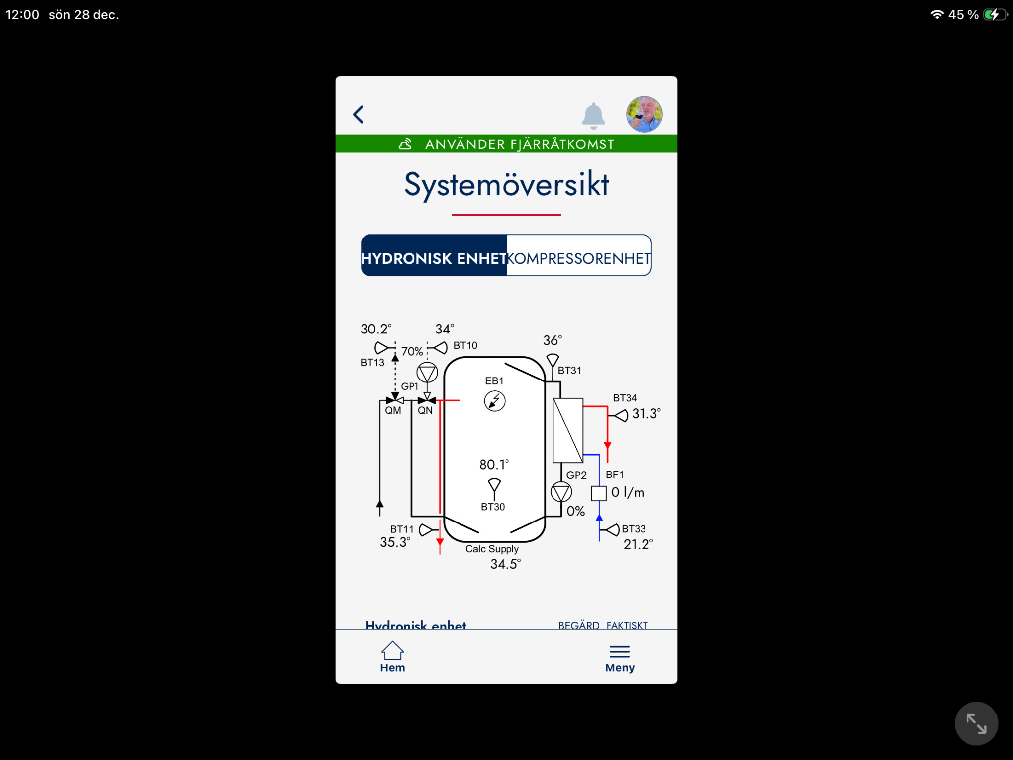

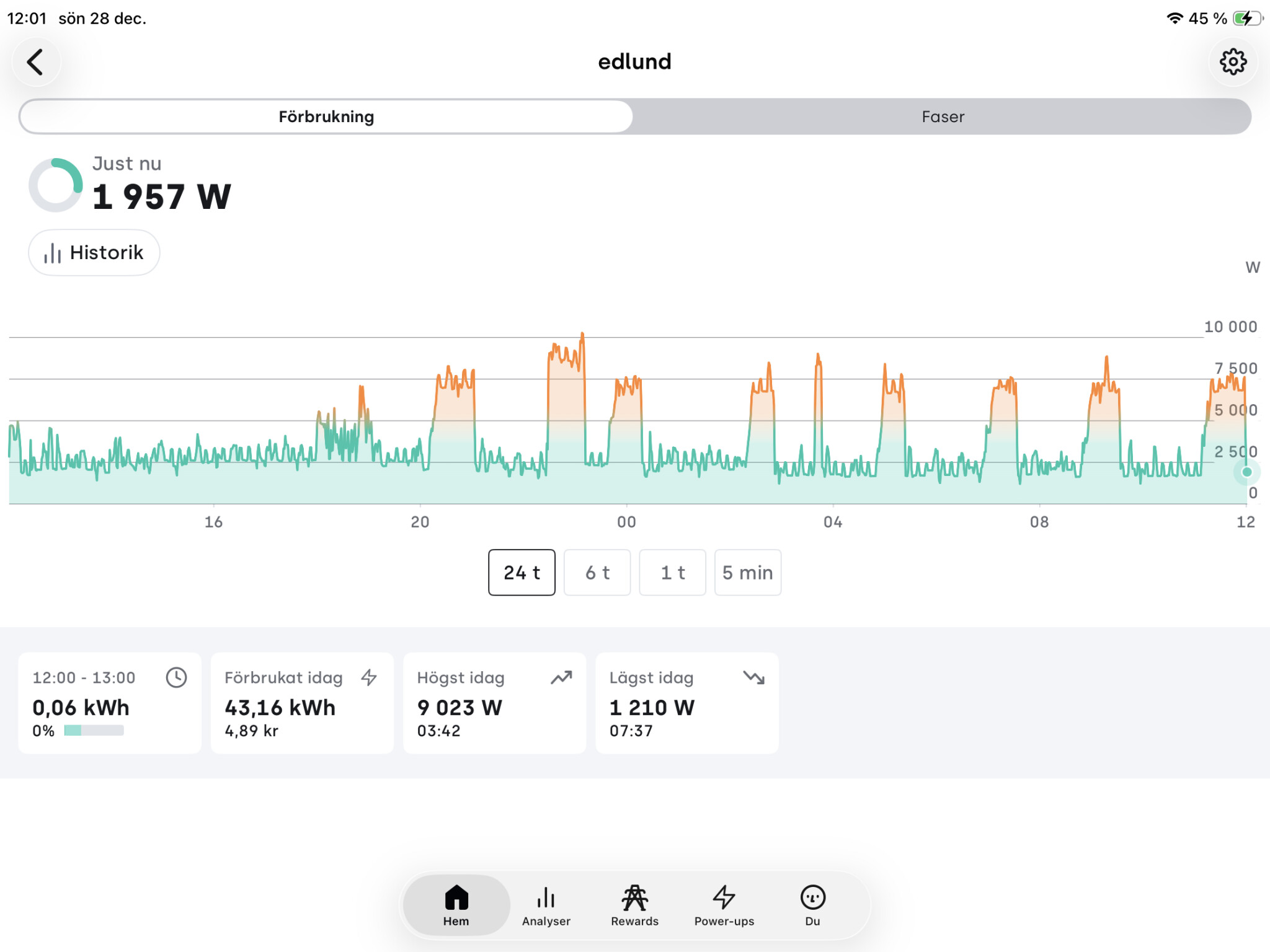

Förstår inte heller varför den hela tiden slår på patronen fullt , den värmde upp till 80gr nu trots 2 plus ute . Och gör det med jämna intervall... Inte så smart för min helt rörliga elräkning . Första bilden hade den precis slagit av patronen , ser i tibber när den kör på sina kW. Skulle räcka med bara kompressorn för mina två gubbar och för att få värme till golvet.
Gradminuterna ökar för mycket och då kommer den värma tanken till 80 grader för att kunna hjälpa till med framledningstemperaturen.
Kasst jag vet men det är svaret Qvantum ger och att de jobbar för en schemaläggningsfunktion för elpatronen.
Min pump har även börjat värma de 2 sista graderna på 2 gubbar med elpatron efter förra uppdateringen. Det är något de säger att de felsöker.
Buggen att den endast värmer varmvattnet med elpatron i manuellt läge när man har värme av verkar vara tillbaka efter senaste uppdateringen igen.
