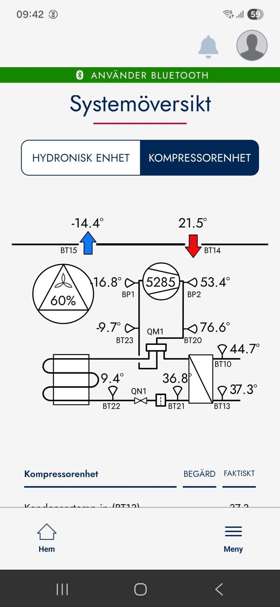

Vad är varvtalet på kompressorn när du har 38C ut? Jag har också 60% luftflöde men når bara 33 ut från pumpen (BT10) vid ~4100rpm.B Börje Edlund skrev:Min qe6 står på 60% på frånluftsfläkten. Det räcker gott och väl för mitt hus på 176kvm och med 5 frånluftsdon.

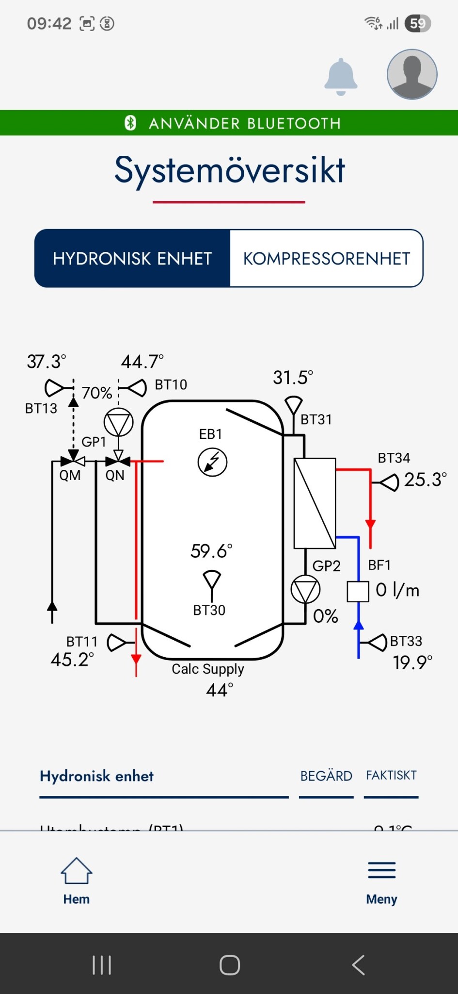

Jag hade inte 38 ut utan undrade om du hade det , på bt11.R Rouge skrev:
(3030 varv just nu o 59 i tanken). Men nu är det kallare här med -7,5 det stod calc supply i morse på 39,9 vilket stämmer med kurvan. Men bt11 var bara på 29.så det var lite kallt inne.
Qn8 stod på 0% . Jag stängde av smartcontrol och då öppnade qn8 o är nu 70% och bt11 nu uppe i 39 grader.
Så den shuntar väl ut varmare vatten från tanken nu men har under natten skickat ut för låga grader.
Förstår inte riktigt varför den inte öppnade qn8 med smartcontrol på balanserad.
Har nu också slagit på automatisk igen så pumpen får nu hjälp att komma ikapp med patron så det går snabbare .
Ska prova ikväll att slå av patron men låta smartcontrol vara avstängd också o se om qn8 hålls lite öppen.

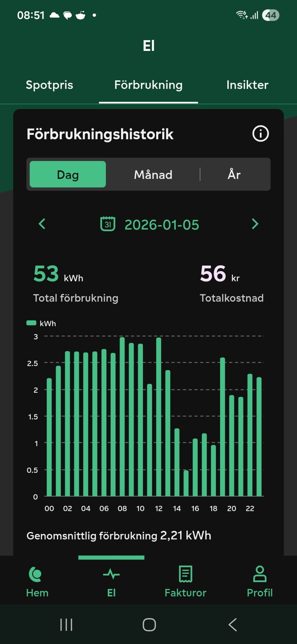

Jag behöver knappt vara hemma och mitt hus gör av med 50-60 kwh per dag
Tycker det känns helt jäkla orimligt.
(Eldade dessutom hela dagen brevid inomhusgivaren så tempen låg på 23-24 hela dagen, och har min qvantum inställd på 20 grader...)
Vad fan kan vara fel

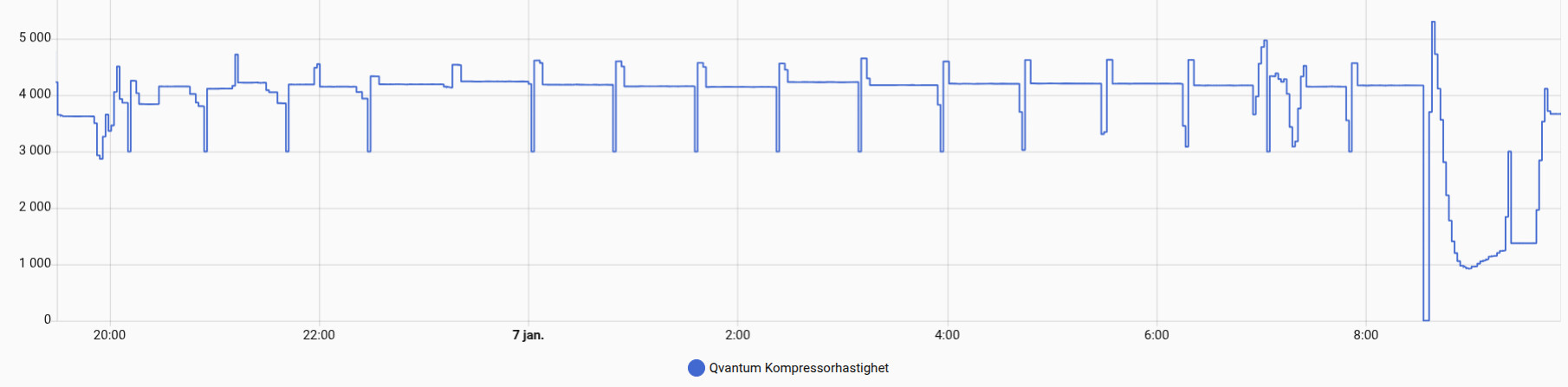

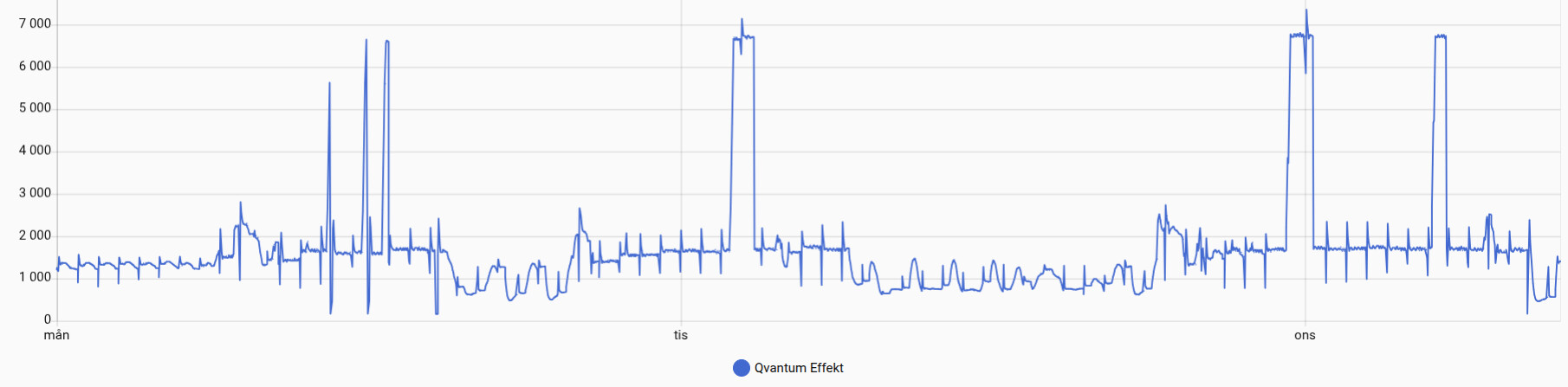

svårt att veta. har du smartcontrol igång?T tommythegun skrev:
min kompressor går rätt tungt på nätterna...ligger på konstant 4200rpm men går lugnare på dagarna.
svårt att veta om det är pga smartcontrol och om man sparar något på det.
Effekten ser ut så här under något dygn
Imorse kändes tyckte jag den fortfarande gick hårt och länge så flippade över till "Manuell" drift för att testa.
Dock hade vi -10 inatt.

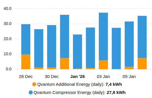

Energiförbrukning Qvantum QE-6. Tillsatsen är bara när varmvatten ska värmas (speciellt när den tycker kombiläge = 80grader)
