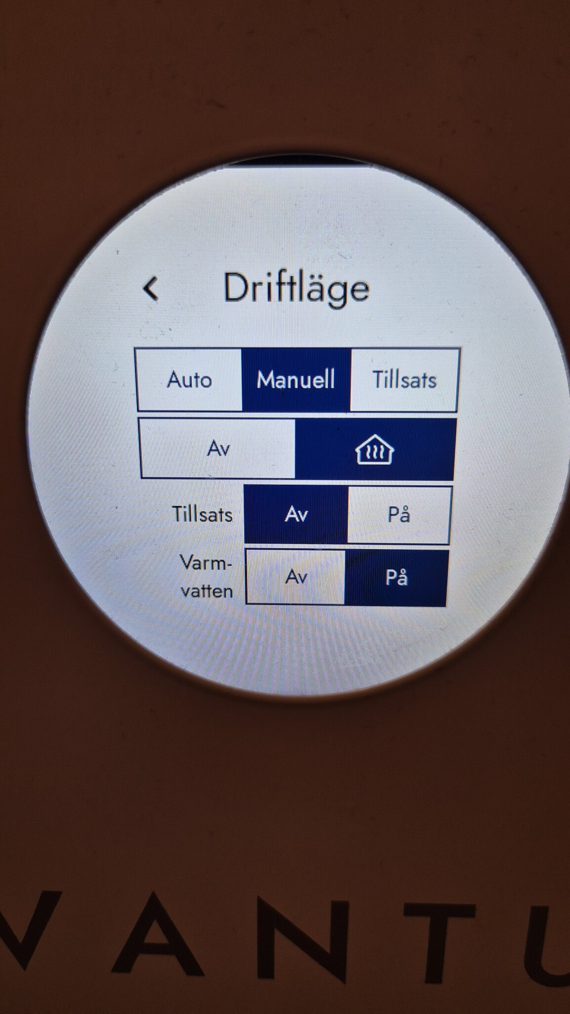

Kör den kombiläget med elpatroner för er trots att SmartPrice är av? Har fastpris under vintern så har stängt av funktionen och kör alltid 2 gubbar på vatten. Har inte prioriterat varmvatten eller liknande. Har inte märkt att den kör igång elpatronen ännu.
Ja...
Nu kör jag på manuellt läge i förhoppning att slippa eltillsats...
  • Kontrollpanel för driftläge med manuellt alternativ valt; visar status för eltillsats och varmvatten.
Kanske funkar nu när det blir mildare om du har tur. Men då beror det snarare på vädret än inställningen tyvärr
Har du testat att köra manuellt läge med "eltillsats av" och ändå har eltillsatsen kickat igång?
Ja, för tillsats av innebär värmen. Så när den anser att kombiläge behövs så värmer den vattnet med elpatronen till 80 grader.
Om du ställer värme av, tillsats av, varmvatten på. Då värmer den bara vattnet med elpatron ingen kompressor. Så det måste vara en bugg
Men i så fall är det ingen skillnad att köra på auto eller manuellt läge?
Asså man kan ju stänga av värmen eller varmvattnet. Men elpatron kör den ändå. Har dock inte testat att bara inaktivera varmvatten och tillsats. För stänger man av varmvattnet så är den ju inte bara värmning av tanken man stänger av utan man stänger av varmvattnet helt så det kommer inget varmvatten i kranarna oavsett temp på ”tanken”.
Jag hade velat stänga av just uppvärmningen av tanken. Då hade man kunnat duscha på dyra eltimmar och slå på värmningen när det blir billigare.

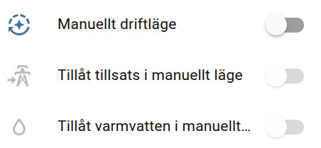

K krambriw skrev:
Börjar väl luta åt att man skulle vilja ha egen lokal styrning? Går det, finns det ett api, skulle man kunna bortkoppla pumpen helt från deras molnlösning?
finns en ny pre-release av HA integration där man kan styra och automatisera Driftsläge.
t.ex. flippa över till "Manuell" om kompressorspeed > 0 och L1/L2/L3 = on
Manuellt driftläge", "Tillåt tillsats i manuellt läge" och "Tillåt varmvatten i manuellt" med reglage avstängda i en HA-integrationsinställning.
feat: add new settings for manual operation modes
fix: enable extra tap water switch
krambriw

Nu fick jag detta svar från supporten, klistrar in min fråga och deras svar nedan.
Men detta stämmer väl inte? Några har väl testat detta och ändå har den gått in i "komiläge"?
Jag testar det nu.....
Hej igen!
Kan ni vänligen stänga av funktionen "kombidrift" på min värmepump?
Jag vill inte att den ska använda elpatronen helt i onödan, detta resulterar till enorma elkostnader och effektavgifter.
Om det skulle vara så att pumpen inte klarar att hålla värmen utan eltillsats så har jag andra värmekällor som sköter detta.
Tack på förhand!
Vi har ett alternativ till er där ni stänger av ”Tillsatsen”. Om ni går till ”Inställningar” i displayen och sedan ”Avancerat”. Sedan har ni ”Driftläge”.
Under denna meny så väljer ni ”Manuell” och sedan väljer ni ”Tillsats” AV
