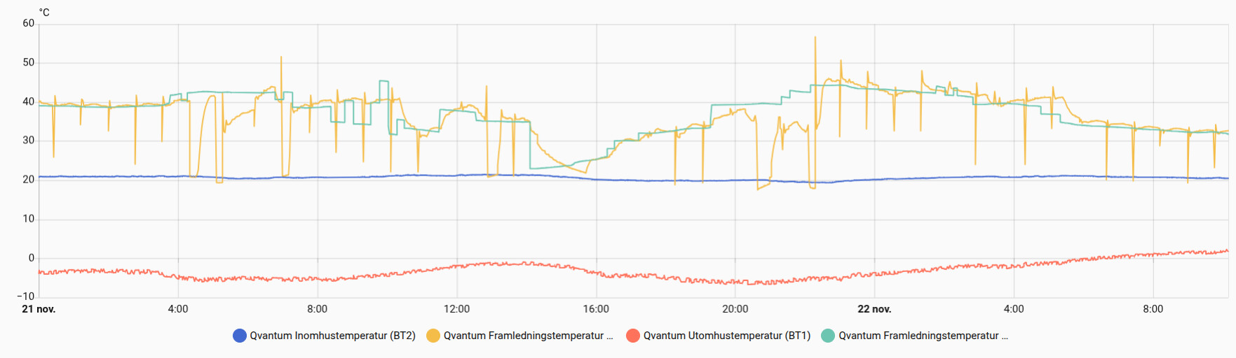

Hur tycker ni styrning mot inomhusgivaren fungerar? När jag eldar och har en bra bit över önskat värde så bränner den på med samma framledningstemp som vanligt. Nu ställde jag ned önskad temp till 15 grader för att prova. Vi har 20 grader inomhus kompressorn går för fullt och framledningstemp är 43 grader. Utomhustemperatur -2 grader.

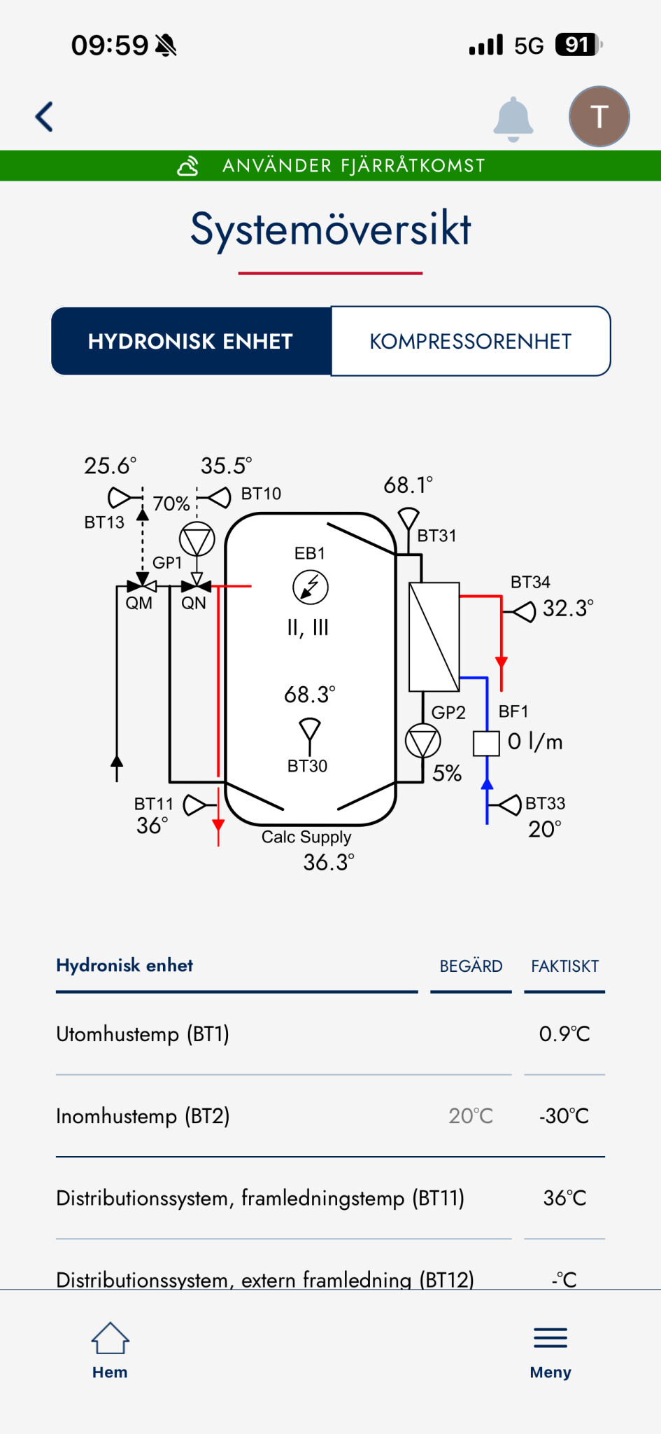

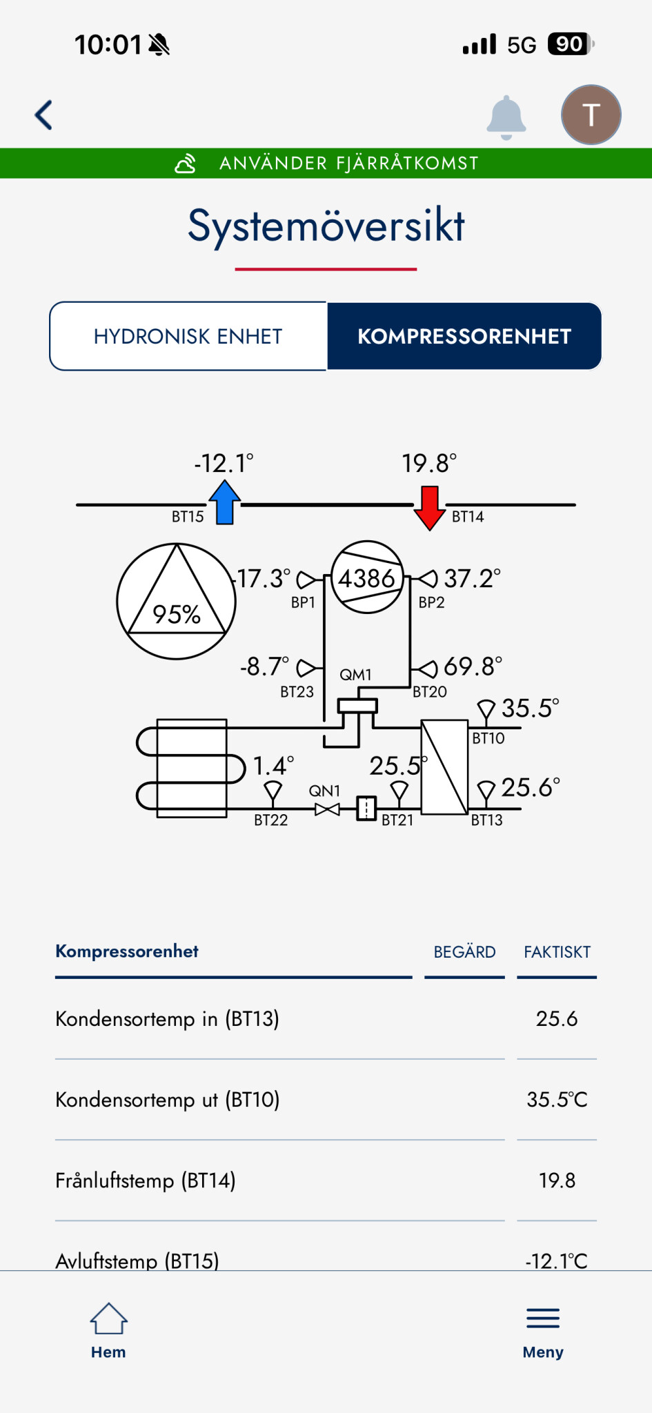

Hej, visar min pump OK värden? Familjen klagar att det är kallt och det är endast 3 grader utomhus, inomhus visar 20 grader på vår tempmätare som vi har hemma.

Jag har frågat Qvantum men inte fått ngt precist svar hur ute och innegivare samverkar. Inställningen av innegivarens inverkan, det är väl tre lägen, ger lite skillnad. Men, att den fungerar är klart. Om du har HA integrationen bör du se att framledn.temp sänks när givaren går högre (elda inne, soluppvärmning osv) jag lurar VP att det är 4-5 varmare med ett zigbee-relä och ett motstånd på givaren vid bortaläge för att få ner innetemp mer. Nu med lägsta inverkanläget på VP för givaren och med mitt relä är innetemp ca 17 grader. Genom att ändra givarens inverkan till max får jag ner innetemp nästan 2 grader till. Utan mitt relä ligger det på drygt 18-18 grader vid bortaläge.

Den där är lite märklig. Det är 3 lägen i appen (0-2), men via APIet är det 0-10 där 10 är högst påverkan. Den går tyvärr inte att ändra via API längre. Jag har min på 10 😱
Svårt att se men innetemperaturen pendlar lite med nån +- 0.5C. Har den inställd på 20.1C

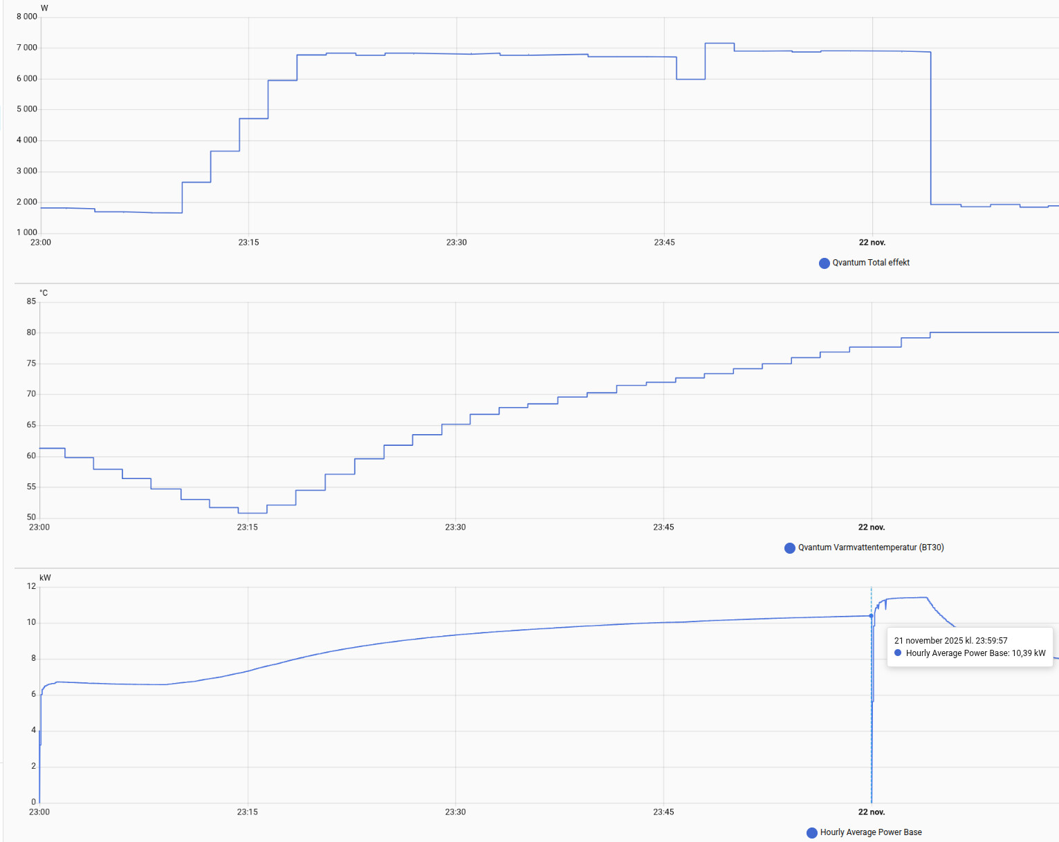

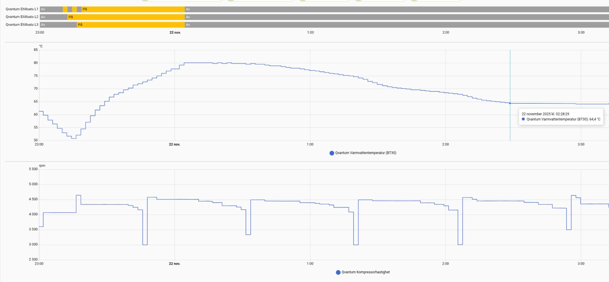

Jag har hört mig för och det är som så att när värmepumparna går in i kombidrift (Gör både värme och varmvatten) så går tanktempen upp till 80C.
Nytt rekord för novembers effekttopp i natt på 10.39kW när FLVP tycker att 80C är lämpligt....
Diagram som visar effekt, varmtvattentemperatur och timmedeleffekt för en värmepump, med en effekttopp på 10,39 kW i november.
Jag vet inte riktigt vad den gjorde med energin 80>64C iom tanktempen sjönk rätt snabbt direkt efter.
Kompressorn jobbade likadant hela tiden och värmde huset...
Graf över varmvatten- och kompressortemperatur mellan 22:00 och 03:00 med en topp vid 80°C.
Antar att du inte har någon innegivare till QE men frånluften är ju 19.8 grader och din vanliga tempgivare säger 20 så det är väl ok då?

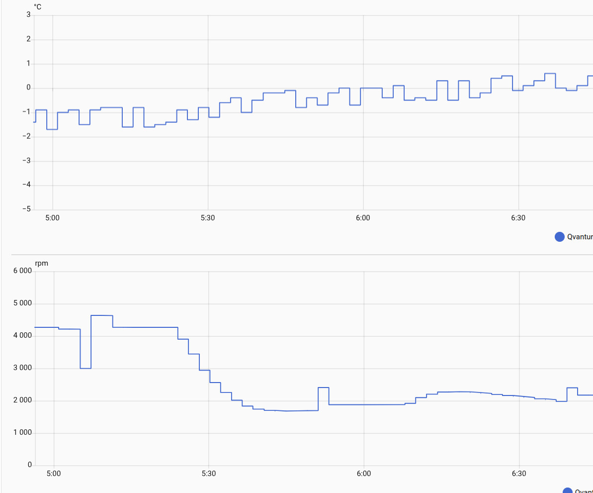

QE kanske jobbar lite hårt iom både kompressor på 4400rpm och 2/3 elpatron samt fläkt nästan på 100%....är det en QE4 och hur stort hus har du?
Min kompressor låg runt 4000rpm i natt (vi hade -6 igår kväll som gått uppåt) men gick ner till <2000 tidigt imorse och temperaturen var då -1.
Svaret Qvantum ger mig på detta är att när det blir för många gradminuter så kör den upp varmvatten till 80 grader med hjälp av elpatronen för att använda det till att värma radiatorerna när kompressorn inte anser sig räcka.
Ja absolut, de säger det, men försöker förstå logiken i det. Men jag kan inget om "PID-principen". Tycker det bara är konstigt när allt är i princip konstant, inomhustemp, frånluft, framledning, kompressor och en utetemperatur som går uppåt från -6...att den då behöver skjuta till 5kWh elpatron.

Har en Qe6 med 205kvm 1-plans med endast vattenburen golvvärme. Fick rekommendation att inte använda den medföljande innegivaren för att jag har vattenburen golvvärme. Har lokaliserat att det är enstaka rum som saknar värme.

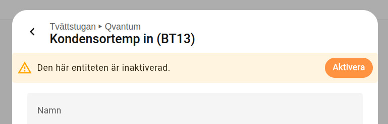

Oj, ja det är lite märkligt att elpatronen går så kort tid och sedan sjunker tanktempen väldigt snabbt igen. Kanske sitter BT30 väldigt högt upp i tanken. Föresten, finns BT13 med i API?
Ja, om du kör senaste "pre-release" versionen så är "allt" med.
Du kan aktivera BT13 under "Inaktiverade enheter"

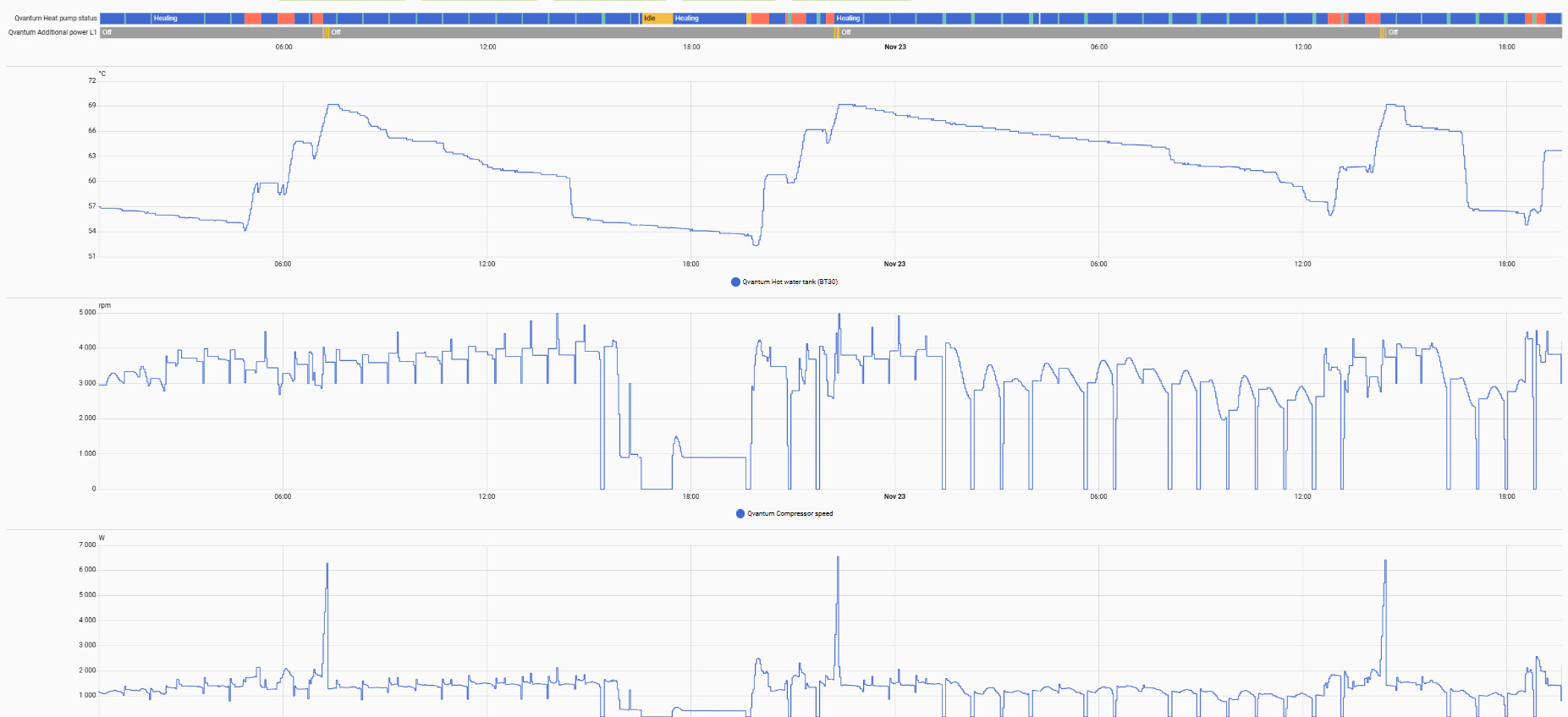

QE6 i Södra Småland här i modernt hus 190 m2 med radiatorer och tre gubbar varmvatten, eco-läge:
Diagram över Qvantum värmepump med kurvor för varmvatten, kompressorfart och energiförbrukning över tid.
Går ytterst lite på elpatron. Några minuter då och då, oftast efter att den gjort varmvatten. Vi har haft runt -5 C på natten och 3-5C på dagen och ca 20 grader inomhus. Upplever att värmepumpen gör ett bra jobb. Om man jämför med den Nibe 310P vi hade innan är elförbrukningen mer än halverad under den kalla årstiden. Under sommarhalvåret är det ingen skillnad alls.
Enda nackdelen är väl ljudnivån när kompressorn varvar upp. Det kan vi tåla med tanke på den trevliga driftsekonomin. Har aldrig fått slut på varmvattnen, 4 pers i familjen.
