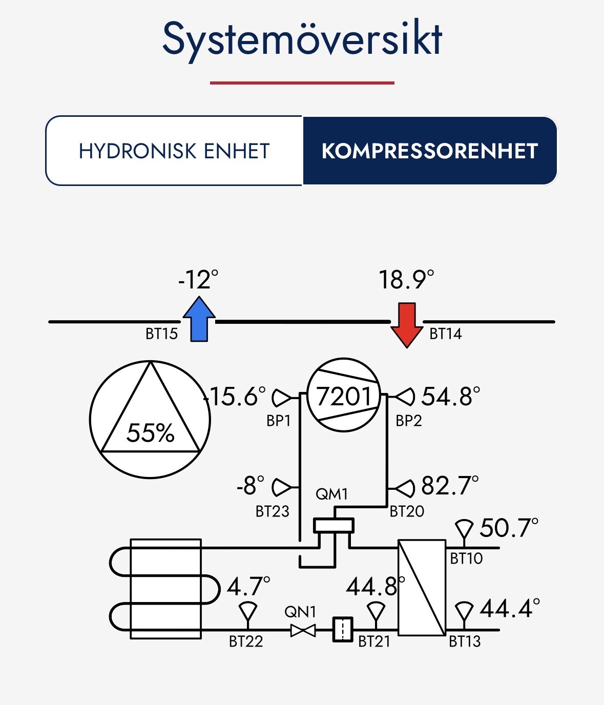

7200 varv verkar vara det normala för QE-4:an. Ska man höja fläkten till 60 % kanske? 🤷🏻‍♂️
  • Översikt över kompressorenhet med temperaturer, fläkthastighet 55% och varvtal 7201 för QE-4, inklusive schematik och temperaturindikatorer.

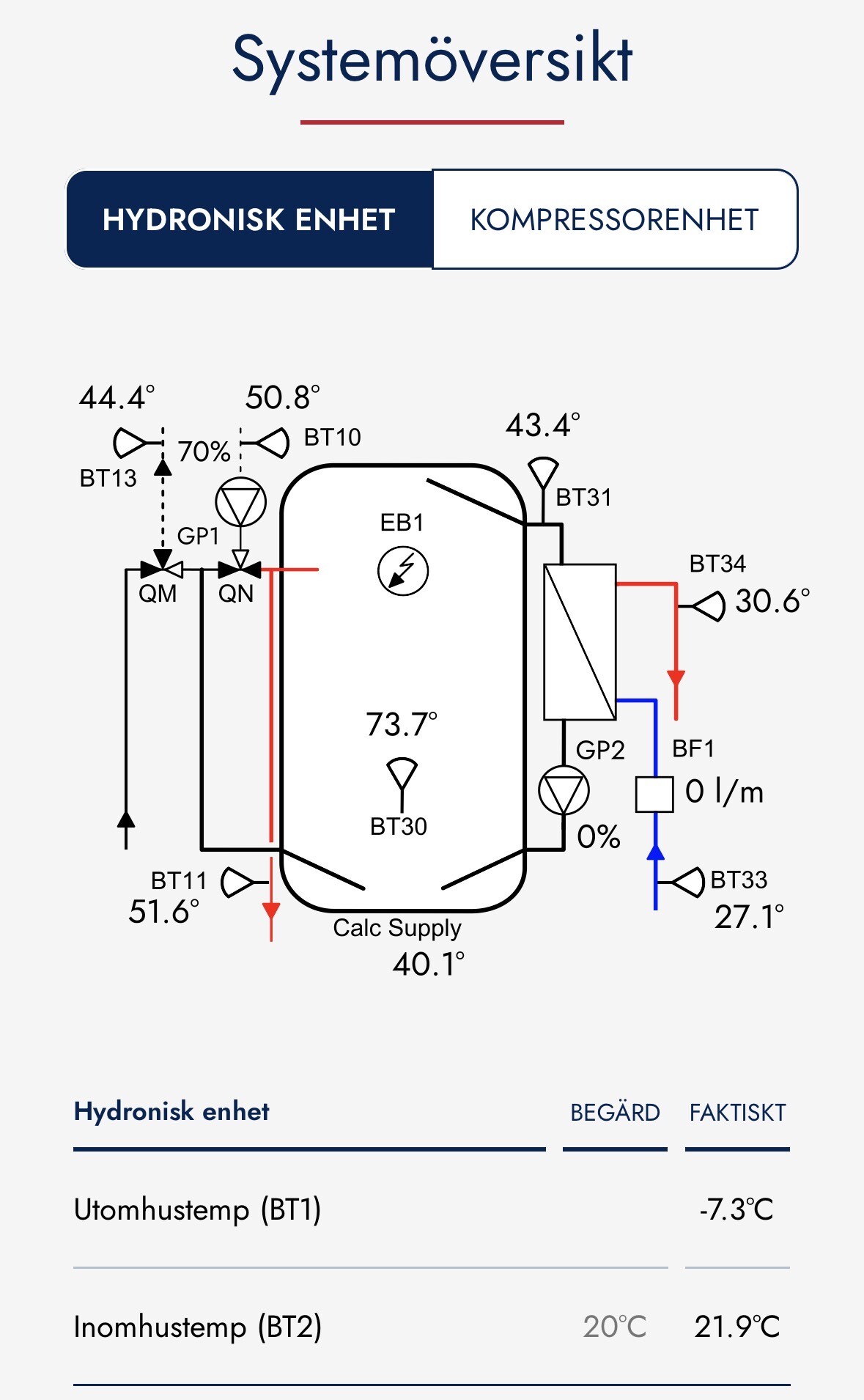

  • Diagram över hydronisk enhet med temperaturer, flödeshastigheter och komponenter som fläktar och ventiler, för systemövervakning.

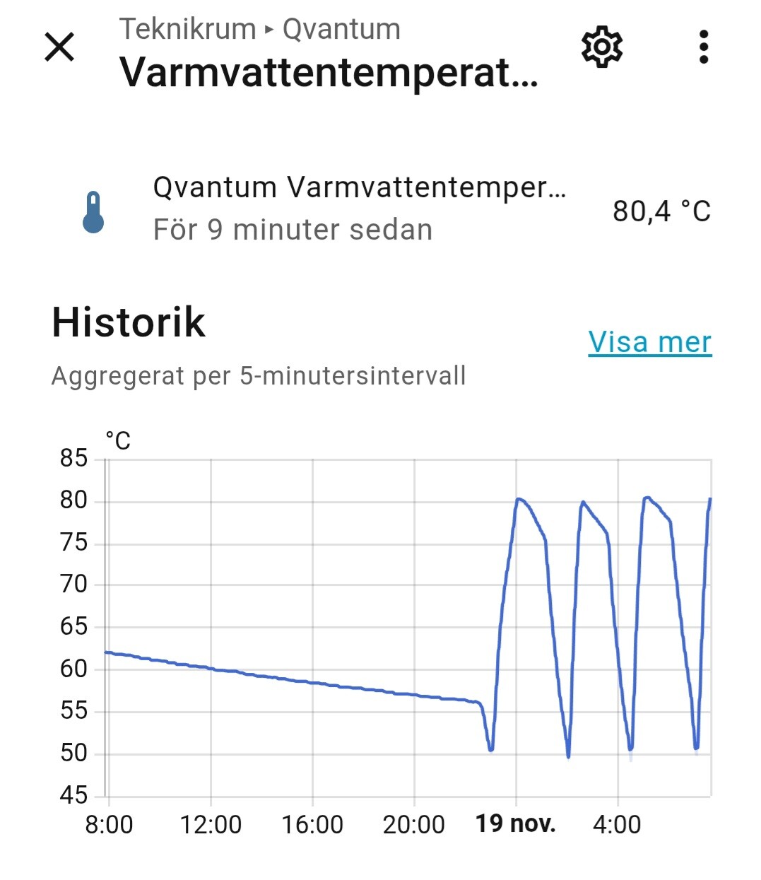

Nu händer det igen.
Trots bortaläge, ingen smart control slår den på elpatronerna på i 30min (2,4kW), två timmar till nästa, osv. Ackumulatortanken (BT30) går upp till 80 från 50 grader och faller lika snabbt. Antingen sitter givaren BT30 väldigt högt upp i tanken, nära elpatronen eller så är värdet fel till API. Det är omöjligt att värma 175 liter med 30 grader med så lite energi. Även om man inkluderar kompressorn och ett Cop på 4 så räcker det inte. Isf, i mitt fall just den tiden 2,4kWh*0,5 + 1*0,5*4 = 3,4kWh. Vilket är ca hälften av energin som krävs. Eller så har jag räknat helt fel...
  • Diagram som visar varmvatten- temperatur över tid. Temperaturen varierar mellan 50 och 80 grader Celsius i en ackumulatortank.
Ja, min pump håller också på att värma tanken till 80 grader med elpatron än fast allt är avlaget (SmartControl, eltillsats, 2 vattengubbar), suck...

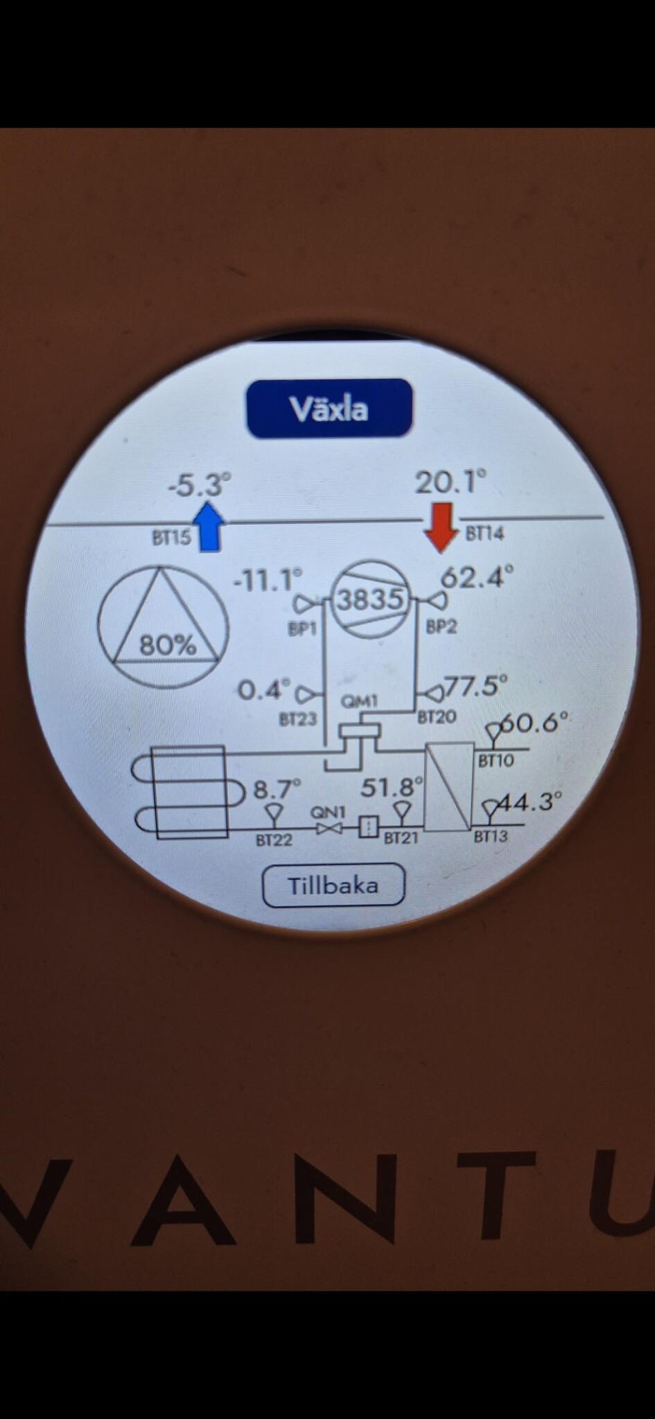

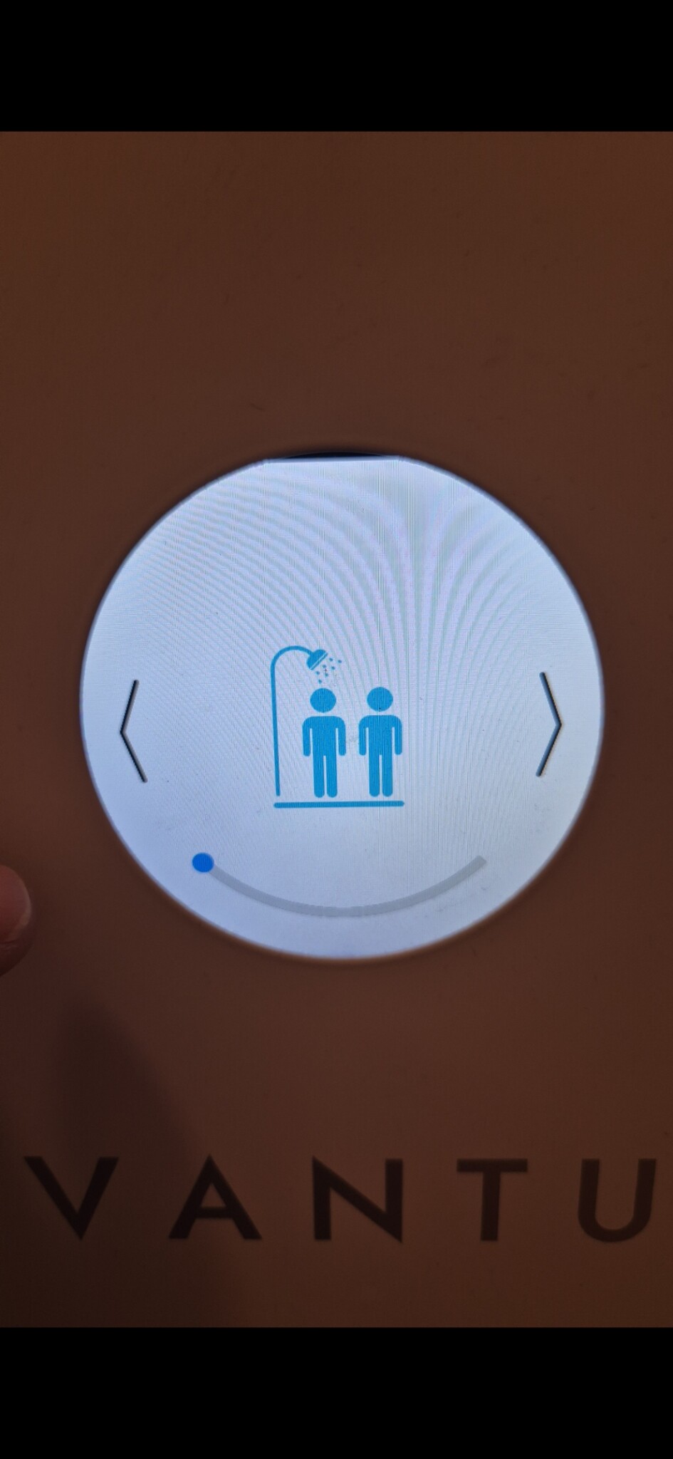

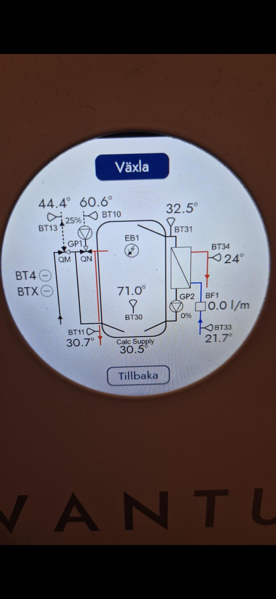

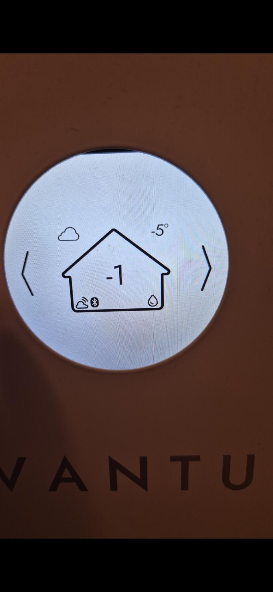

Nu uppstod ett nytt fenomen...
Den börjar göra varmvatten (utan eltillsats) när tanktemperaturen är 71 grader och den är inställd på 2 gubbar vatten...
  • Termostatdisplay visar ikon med två personer under en dusch.
  • Display med husikon och temperatur -1 grader, omgiven av pilar, moln och droppsymboler.
  • Skärm på värmepump med olika temperaturvärden och symboler, visar aktuella driftdata och fysiskt flödesdiagram för systemet.
  • Diagram över vattenkretsschema med temperaturer vid olika punkter, inklusive 71 grader central temperatur, på en värmepump.

Now a new phenomenon has emerged...
It starts making hot water (without electric addition) when the tank temperature is 71 degrees and it is set to 2 gallons of water...
I think that the 71 degrees is not shown correctly. The water that goes to the heat exchanger is only 44,3 degrees and the water that goes into the tank is 60,6 degrees. With the setting on 2 persons, the water will heat up to about 64 degrees. I don't know why it shows 71 degrees.
E Eldhand skrev:
Something is very crazy.
Now the smart control is off, 2 buckets of water, and the compressor is simmering at 3200 and yet the auxiliary is running at 5 kW...
Are you sure? Normally you will see a value of 2Kw or 5 Kw. You see I,II,III but I don't think it means that it is using the electric element. This indicator appeared since 2 software updates.
