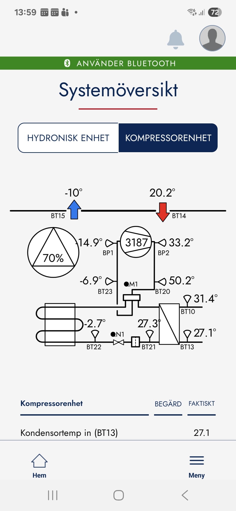

Om jag ska variera mig och säga något positivt så är det roligt att se att när den puttrar fram på halv fart så utvinner den troligen mycket energi när den gör om 20 grader inluft till - 10 grader utluft :)
  • Schema över värmepumpens systemöversikt som visar temperaturer och flödesriktningar, inklusive -10° till 20.2° temperaturändring.
JudgeSweden och 1 till
Har du ställt fläkten på 70 % själv eller var den inställd så från början? Jag hade min på 60 % ursprungligen, sen sänkte Qvantum-säljaren den till 55 %.
Säljaren gjorde det för att det lät mindre då? ;)
Jag hade den på 60 grader men testade att ställa upp till 70 för att se om det hjälpte angående " låg förångningstemp".. ser ingen skillnad och vet fortfarande inte vad en bra förångninhstemp är.....

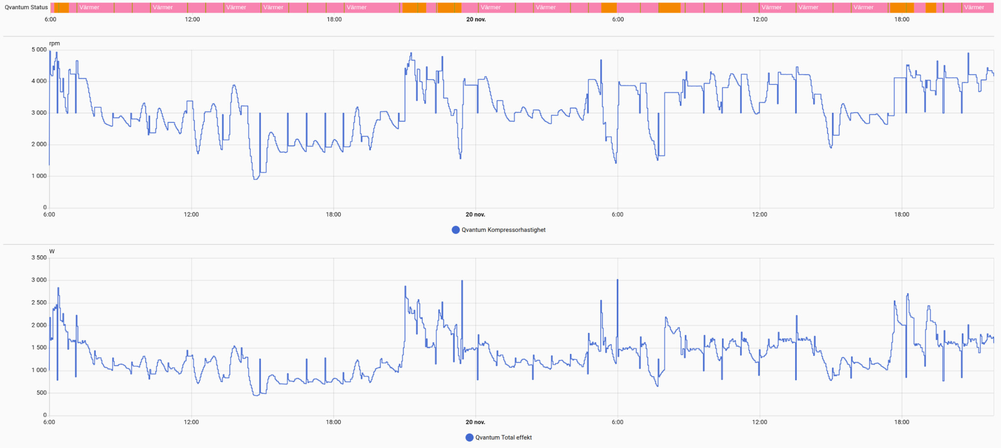

Någon som kan säga hur mycket kompressorn drar vid max varvtal respektive vid mer ”normala” varvtal i en QE4 eller QE6 nu när det är lite kallare? Vill gärna jämföra med en icke-varvtalsreglerad (ej inventer) kompressor i en traditionell flvp som brukar vara på 500-600 watt.
Graf med Qvantum-kompressorhastighet och total effekt över tid, datum 20 nov. Stabila toppar och dalar visas från kl 6 till 18.
Förvisso "total effekt" så kanske lite för fläkt och annat.. (QE6)
Eldhand och 1 till
Intressant att se!
Ser att din (QE6) kompressor aldrig går över 5000 rpm.
Jag har sett inlägg från QE4-ägare då kompressorn går på 7200 rpm.
Kan det vara så att QE6 har lägre max-varvtal än QE4?
Min QE6 har aldrig gått över 4000 rpm. Men är lite överdimensionerad för tillfället, finns planer på att öka boytan. Fläkten går bara på 45% så gissar det begränsar hur mycket frånluft kompressorn har att jobba med.
