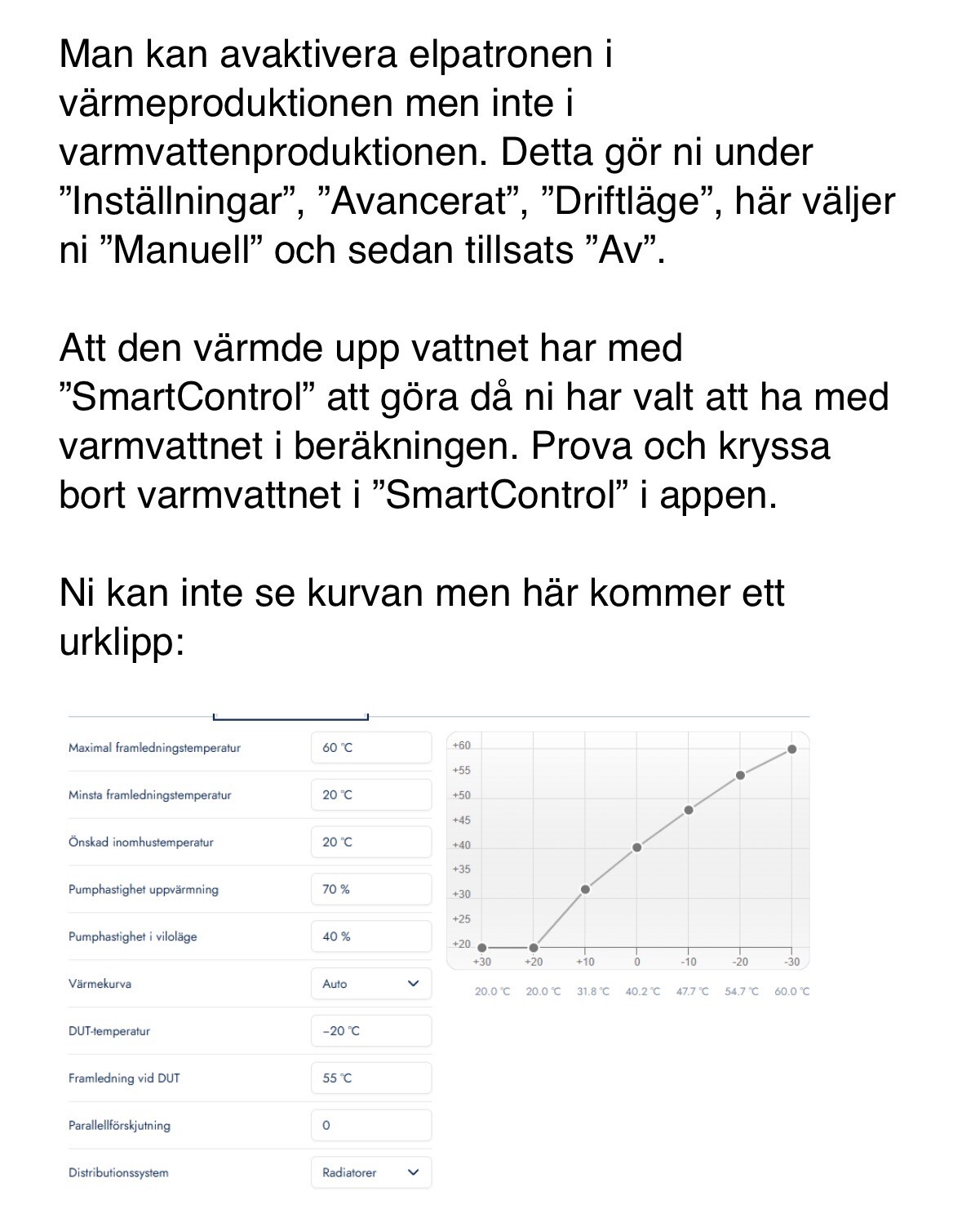

Jag frågade Qvantum angående effektbegränsning pga effekttariffer och fick som svar: ”Vi jobbar på en lösning som en schemaläggning där man kan välja under vissa dagar/timmar där den inte får köra.”
Det låter troligt MEN då betyder ju inställningen "tillsats av" ingenting. För då använder den ju tillsatsen även till att värma huset (än fast man valt att den inte ska göra det). Den gör även detta än fast inte kompressorn jobbar på max... I mitt fall kör kompressorn på bara ca 3000 och som jag har förstått det ska den kunna öka till ca 7000?JudgeSweden skrev:

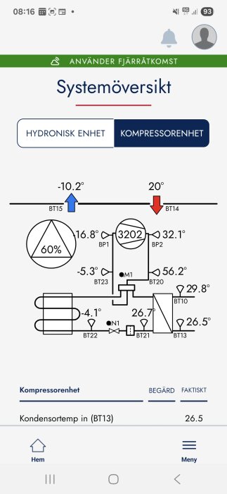

Min ligger och kör på 7200.E Eldhand skrev:Det låter troligt MEN då betyder ju inställningen "tillsats av" ingenting. För då använder den ju tillsatsen även till att värma huset (än fast man valt att den inte ska göra det). Den gör även detta än fast inte kompressorn jobbar på max... I mitt fall kör kompressorn på bara ca 3000 och som jag har förstått det ska den kunna öka till ca 7000?

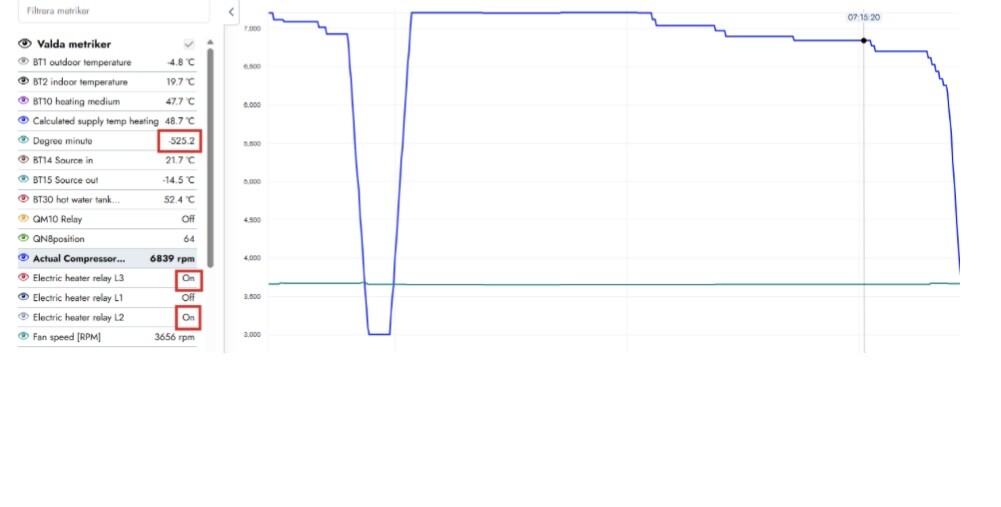

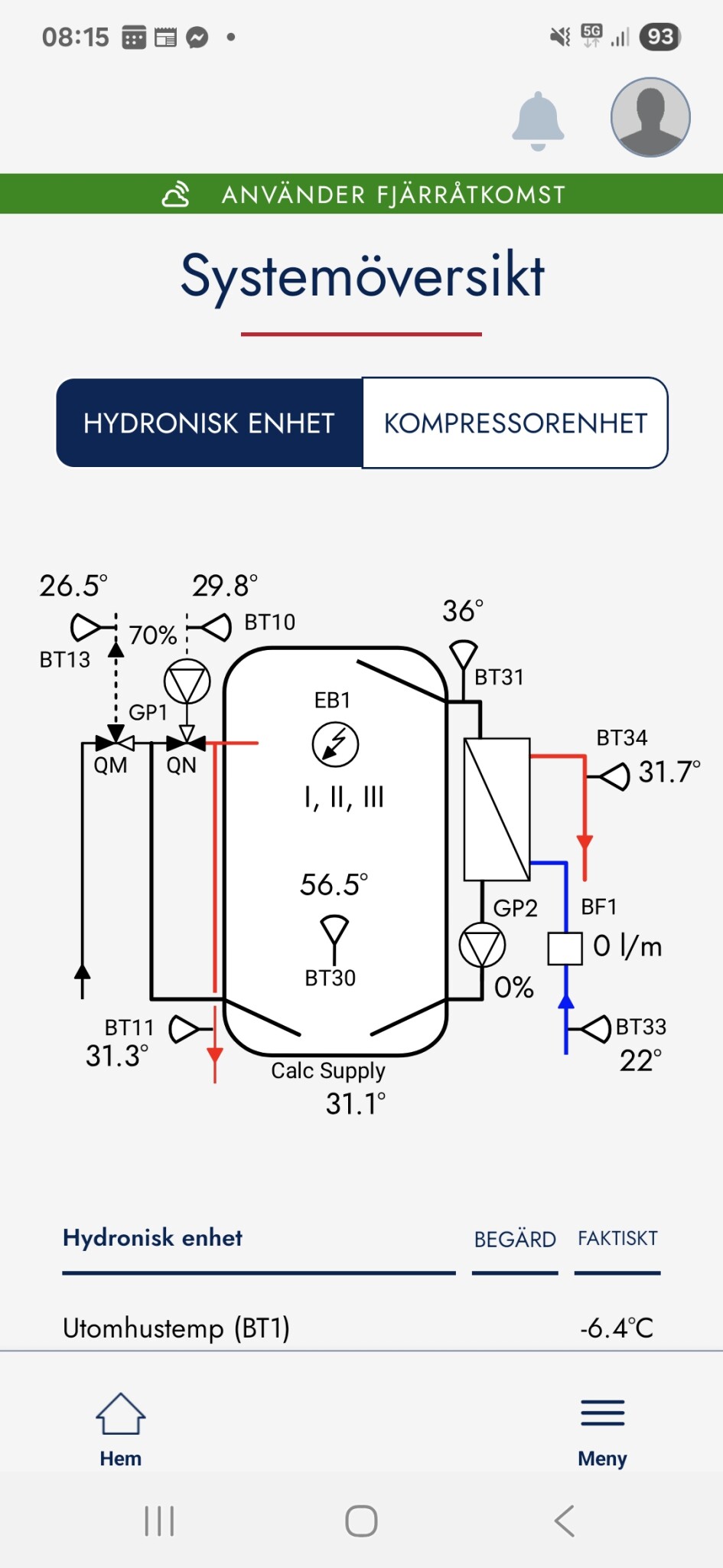

Något är väldigt galet.
Nu är smartcontrol av, 2 gubbar vatten, och kompressorn puttrar på 3200 och ändå går tillsatsen på 5 kw...
Vår QE4 går upp till 7200 rpm. Nu har jag slagit på bortaläget (vi bor inte fulltid i huset). Kommer inte ihåg när senaste mjukvaruuppdateringen var men det är ju möjligt att de introducerade ett problem med tillsatsstyrningen som märktes först nu när det blev lite kallare. De har skruvat på bortaläget och sänkt måltemperaturen inne och bortser helt från att prioritera varmvatten. Nu tillåts tanken gå ner till framledningstemp för golvvärmen innan kompressorn slår på. Tyvärr fungerar inte återgång till normalläge, den fastnar i 15 graders inställning för innetemp. Man måste justera upp innetempsmålet från appen själv. Man lär sig det den hårda, kalla vägen..E Eldhand skrev:Det låter troligt MEN då betyder ju inställningen "tillsats av" ingenting. För då använder den ju tillsatsen även till att värma huset (än fast man valt att den inte ska göra det). Den gör även detta än fast inte kompressorn jobbar på max... I mitt fall kör kompressorn på bara ca 3000 och som jag har förstått det ska den kunna öka till ca 7000?
Fick följande svar av Qvantum nu:
Tog en bild på grafen på er maskin. Här ser ni att den har en del gradminuter att ta igen då den behöver göra både varmvatten samt värme.
Men håller inte riktigt med. Ligger ju på
19,7 i innetemperatur. Önskad är 19.
Och varför kör den alla patroner på en gång? Hade väl räckt att skjuta till med
1?
1?

Visserligen är golvvärme ett trögt system, i synnerhet om det är ingjutna slingor. Men systemet börjar redan pytsa ut värme vid 15 grader (beroende på inställning på pannan) och successivt bygga upp värmen i plattan. Dock så tar en temperaturförändring ca 18-24 timmar att slå igenom, så en lägre temperatur på termostaten är att föredra, annars kommer det bli väldigt varmt dagtid och lägg sen till eventuell solinstrålning. 🥵 Så det gäller att ha ett reglersystem som är välbalanserat.
Det går att se på framledningen om pannan är med i matchen. Vid -20 grader utetemperatur ska systemet skicka ut ca 35 grader i plattan, det är den så kallade dimensionerade temperaturen. Så kolla kurvan och korrigera därefter. Runt nollan brukar de flesta värmesystem ha det lite jobbigt, så där är det bra om man kan knäcka upp kurvan lite mellan +5 till -5.
Menade om temperaturen hoppar från mellan +5 till - 10 som den gjorde här så hinner inte pumpen värma upp plattan sakta, delta-temperaturen mellan ut och in blir för stor så den mäktar inte med det utan tillskott. Vilket skulle kunna tänkas förklara grafen.
