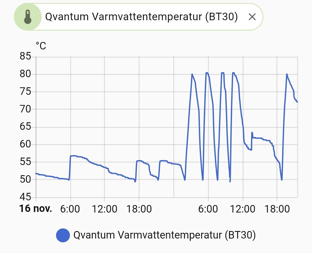

Jag har haft Smartcontrol avstängt nästan en månad eftersom det rent kostnadsmässigt inte fungerar. Väldigt förvånande att även min pump gick bananas och värmde till 80 grader. Inställd på 2 gubbar. Men,.. kurvan ser konstig ut med väldigt brant minskning i temp.E Eldhand skrev:

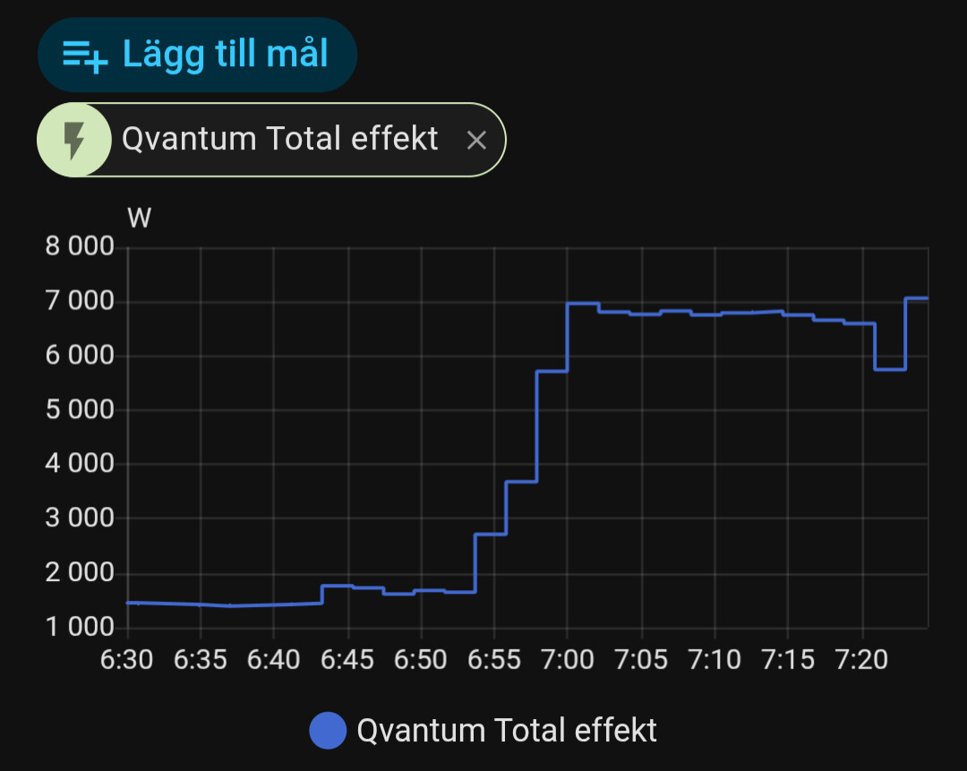

Samma problem hos mig också igen denna morgon....
Kompressorn puttrar lite på ca 3000 och tillsattsen går fullt och värmer vattnet till 80 grader. (2 gubbar)... jag slog på manuellt läge för att få den att sluta använda tillsatsen...

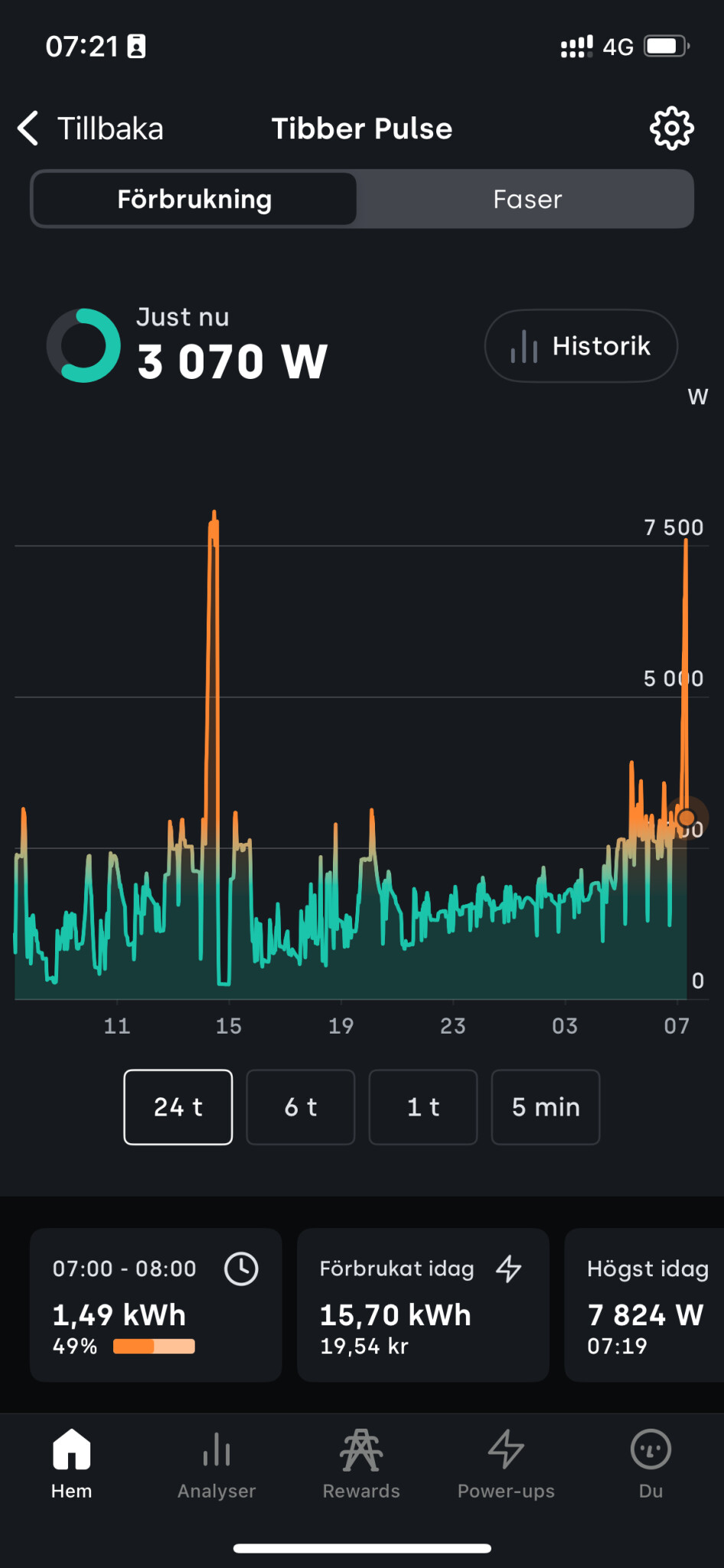

Här har vi två tariffer, höglast effekttariff börjar vid 0700...precis när pumpen maxar för att spara 20öre på elpriset.

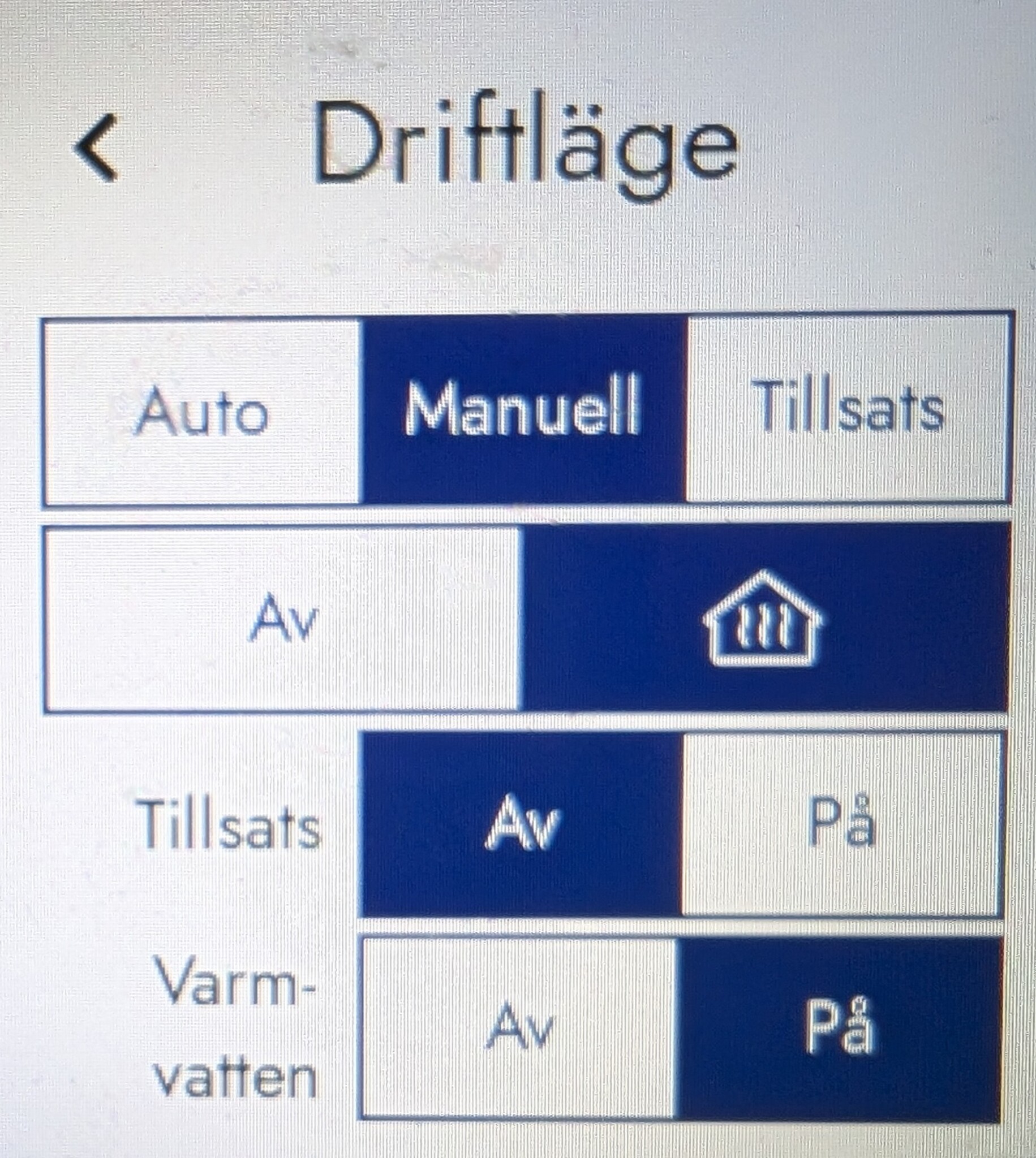

Flippade också över till manuell då stannade allt ..
Antar att du menar att du slagit av "inkludera varmvatten". Det hade jag också gjort men det hjälpte inte....N Nyzzeed skrev:
Ännu värre är att det inte verkar hjälpa att slå av smart controll helt, den värmer ändå upp vattnet till 80 grader än fast man har 2 gubbar och kompressorn går bara på ca 3000 för att hålla värmen...
Ja, min stannade helt också.... slog tillbaka till auto och då glömde den bort att köra tillsatsen (för det behövs ju inte)....perosb skrev:

Det är rätt uppenbart att den värmer vattnet upp till 80 grader med elpatronen, för att sen värmeväxla det till sekundärsystemet. För jag hade 80 grader i pannan för 30 min sedan och nu har jag 69. Skickar ut 52 grader till radiatorerna nu med -8 ute.
Men du hade alltså Smart Control helt av och det hände ändå? Ja jag menar att jag slagit av ”inkludera varmvatten” 😁E Eldhand skrev:Antar att du menar att du slagit av "inkludera varmvatten". Det hade jag också gjort men det hjälpte inte....
