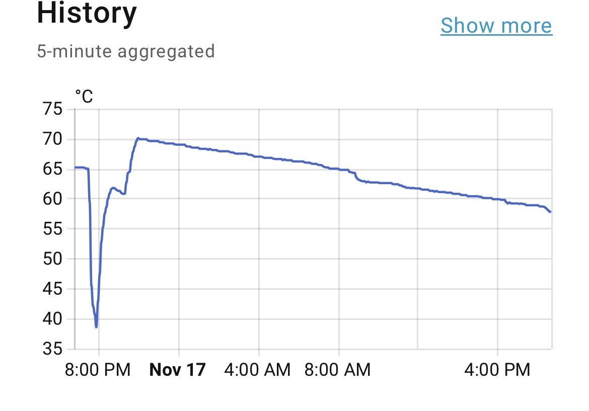

perosb perosb skrev:
2 gubbars.
Graph showing temperature over time, starting at 65°C, spiking at 72°C, then gradually decreasing to 58°C from 8 PM on Nov 17 to 4 PM.
Min gjorde inte det.. men jag har 4 gubbar..

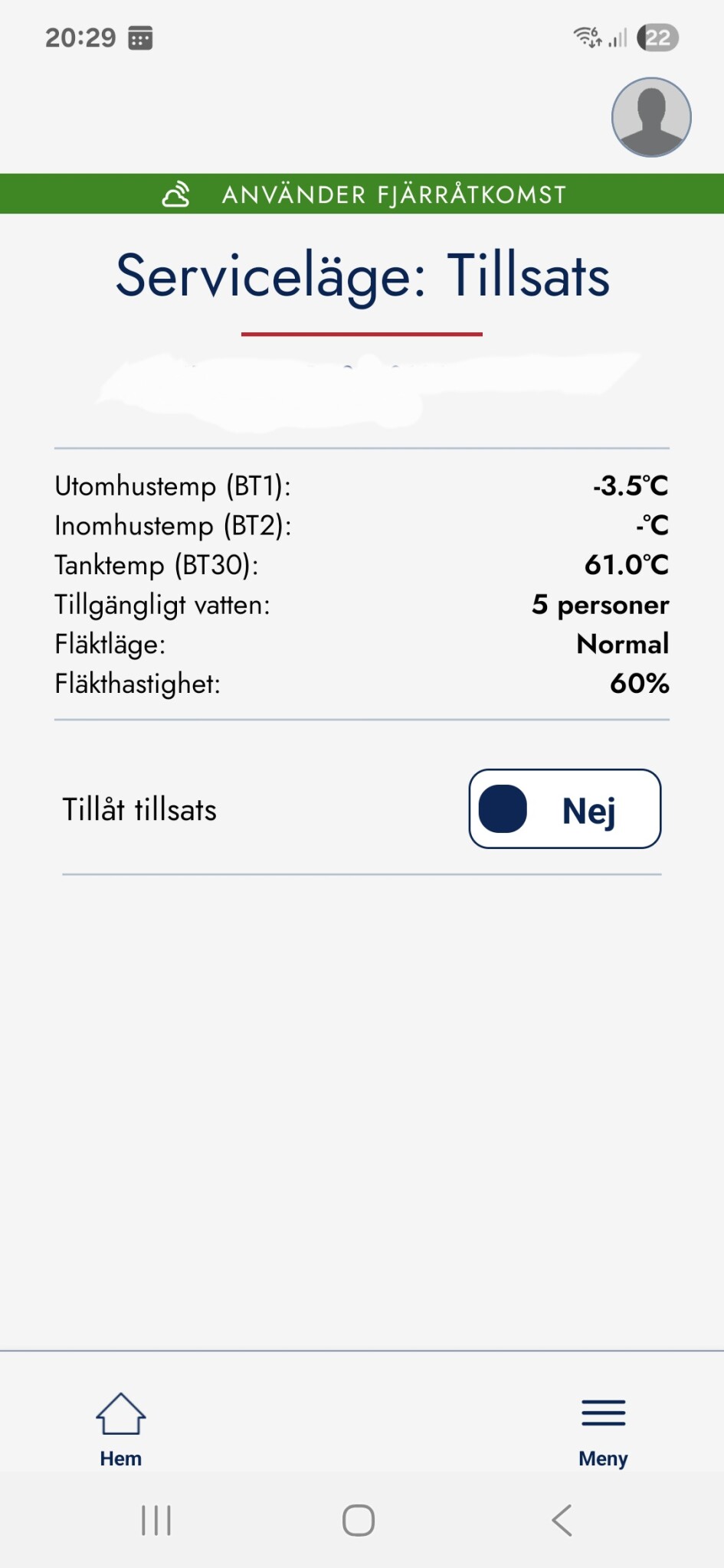

Här kan man slå av tillsats MEN den kan tydligen ändå gå igång (än fast man har på 2 gubbar vatten)....
  • Skärmbild av en mobilapplikation som visar serviceläge för en värmepump med alternativet "Tillåt tillsats" inställt på "Nej". Utomhustemperatur: -3,5°C.
Ja men man kan även ställa ned effekten på elpatronerna i servicemenyn va? Funderar på att ställa ned den ganska rejält. Vad kan det få för konsekvenser? Mer än kallt vatten eller kallt hus
Men det påverkar bara VV-produktionen inte VS. Jag tror Smart Control kan slå till elpatronen för att få upp tempen i tanken pga framtida prisnivå, så det finns tillräckligt med lagrad effekt för att kunna värma huset genom värmeväxlaren. Det skulle vara intressant att få se algoritmerna för SC-funktionen.
Eldhand
Var bara försiktig så du inte begränsar den via funktionen för nybygge. Då spärras elpatronen permanent :)
