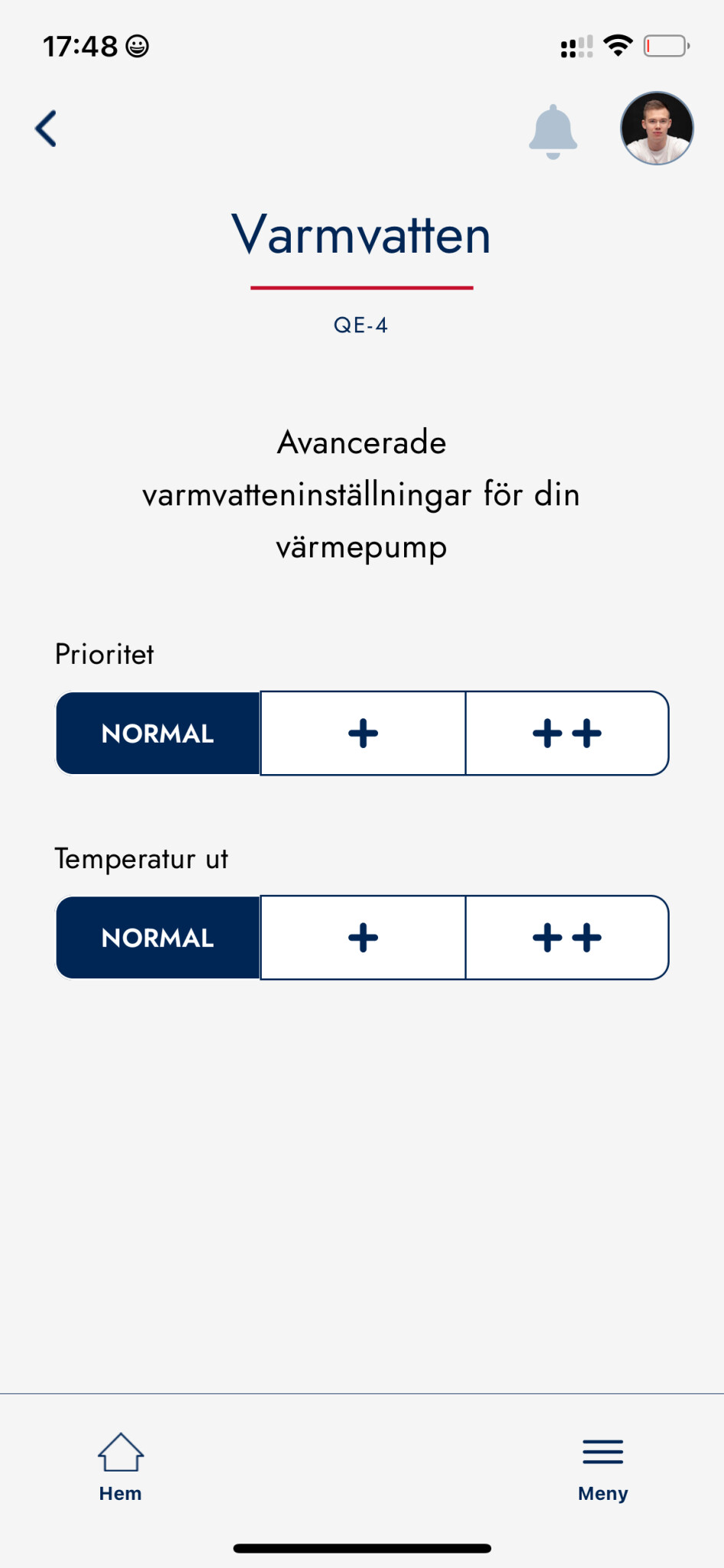

Nej, den inställningen har inget med Smart Control att göra, som värmer efter elpriset. Smart Control har sina egna tre olika lägen.N John Widegren1 skrev:
Prioritet: Ju högre desto mer varmvatten produceras. Jag har den på Normal.
Temperatur ut: Hur mycket av det värmda vattnet i tanken som ska gå till varmvatten. Jag har den på +.
Man prioriterar bort värmen alltså, eftersom vattnet i tanken används både till värme och varmvatten.
Så har jag fått det förklarat av Qvantums säljare.

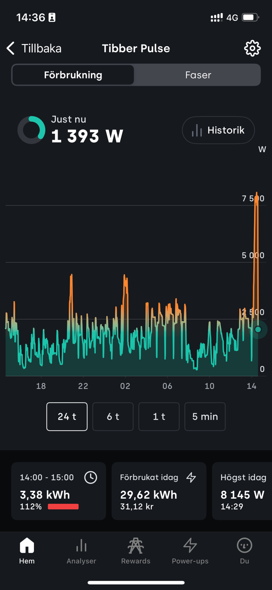

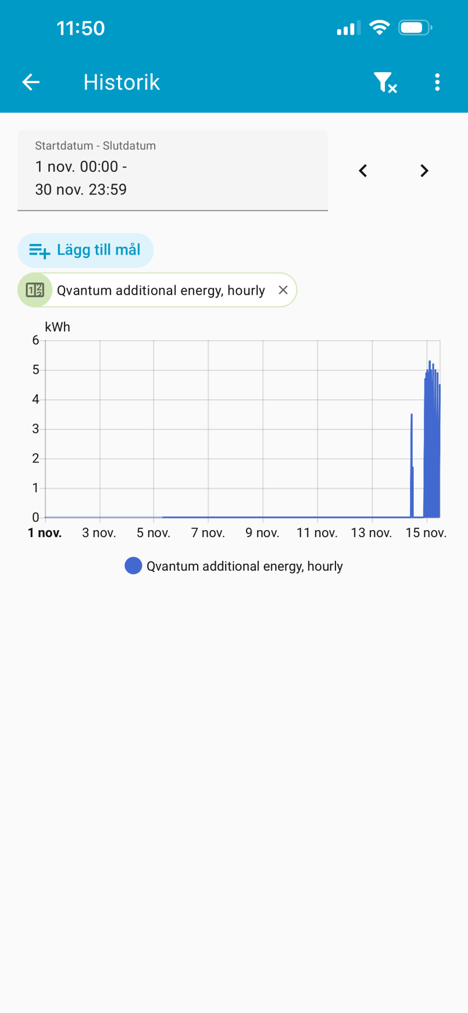

Detta hände mig precis. Mitt under höglastningstid. Temperaturen var 1 grad över vad den skulle inne, varmvattnet låg rätt för 2 gubbar. Varför slår den på elpatronerna på fullt helt plötsligt? Förstörde effekttariffen under höglastningstid denna månaden….
Några idéer?
Några idéer?
Några här som haft samma problem tidigare. Bäst är nog att ringa supporten och de får titta på sina metrics och förklara.N Nyzzeed skrev:
Vad stannade vattentempen på när den va klar?
Alla 3 faserna är ju bara igång samtidigt vid typ 72+

69 grader var den uppe i trotts att jag har 2 gubbar innan jag i panik ställde över den på manuellt läge och stängde av både värme och varmvatten för att rädda det som var kvar av innevarande timme.perosb skrev:
Qvantum svarade följande:
Vad jag kan se så gör den både varmvatten och värme samtidigt och i detta kombiläge behöver den hjälp av elpatron.
Detta gjorde den 14:10- 14:35 idag 17/11.
Men känner att det inte riktigt var svar på min fråga om varför.
Ingen är ens hemma så varmvattenbehov finns inte.

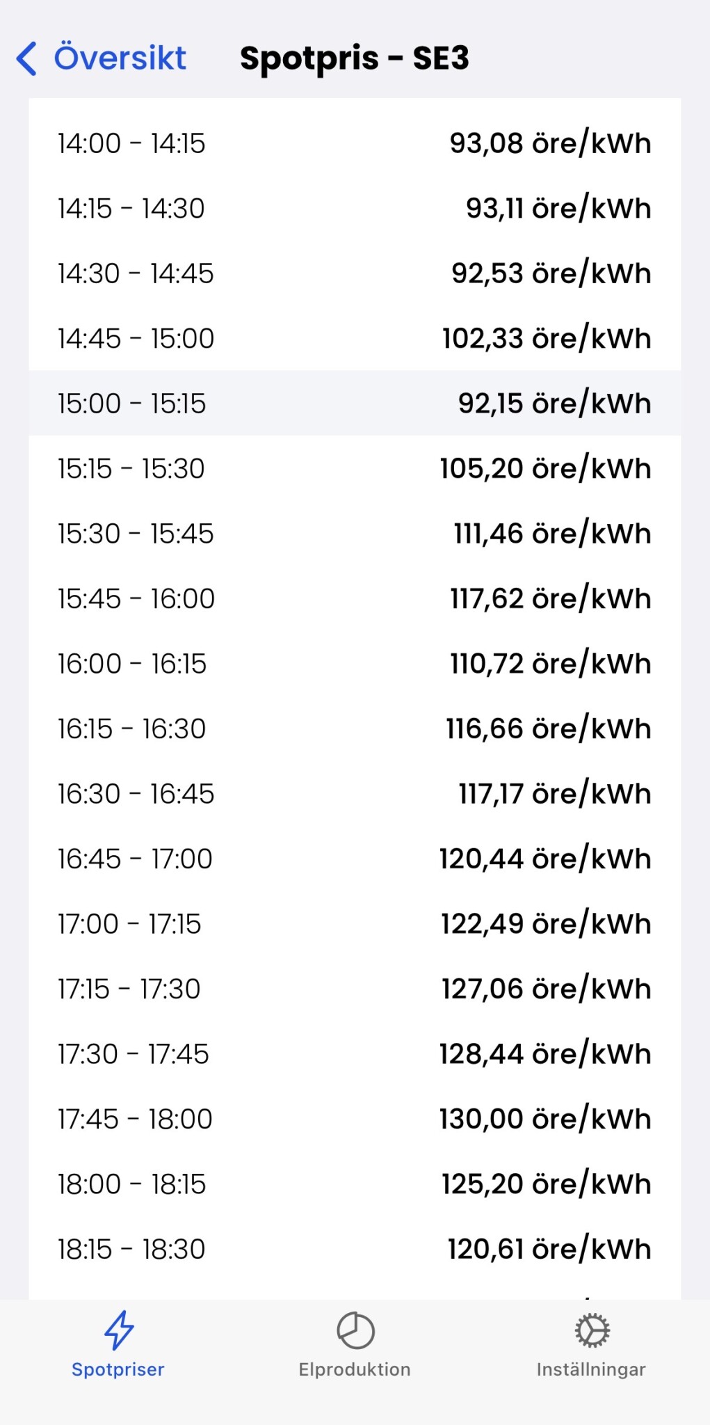

Jag tror den brassade på innan priserna går upp strax. Jag vet inte om du är i SE3, men så här ser det ut nu och framåt, ex moms. Vilket skulle kunna vara anledningen. Min brassade också på och värmde upp vattnet i tanken till 69 grader, jag har tre gubbar inställt.N Nyzzeed skrev:69 grader var den uppe i trotts att jag har 2 gubbar innan jag i panik ställde över den på manuellt läge och stängde av både värme och varmvatten för att rädda det som var kvar av innevarande timme.

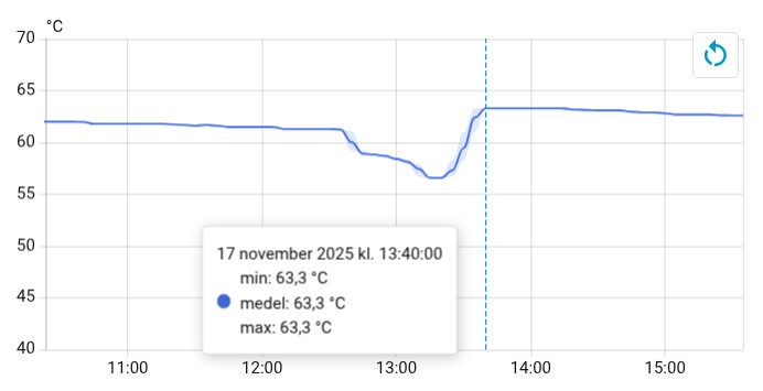

Spännande. Aldrig hört eller sett ett "kombiläge" innan.N Nyzzeed skrev:
Som jag fått förklarat (samma som din fråga om "Prioritet" på varmvatten) så kör 30/60/90 minuter (beroende på prioritet) att värma vattnet, eller ~ tecknet i displayen att den värmer huset.
Oavsett ska den ju inte värma varmvattnet mer än 62(+-1) grader.

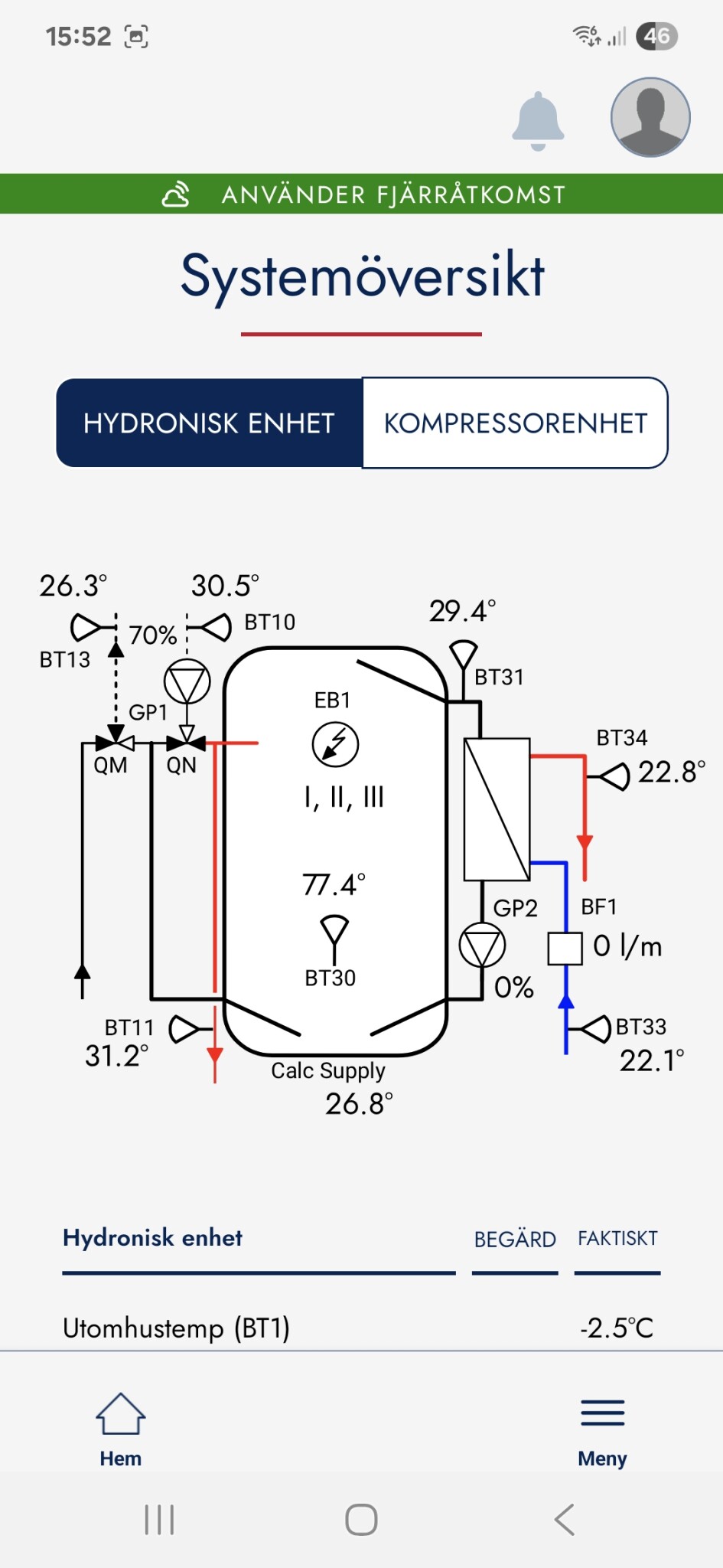

Samma problem för mig...perosb skrev:
Bor i S3 och har 2 gubbar varmvatten, avstängd eltillsats.... ändå värmde den vattnet till 78 grader kl 15 med eltillsats och sammtidigt gjorde kompressorn värme än fast framledningstemp var högre än önskad...
