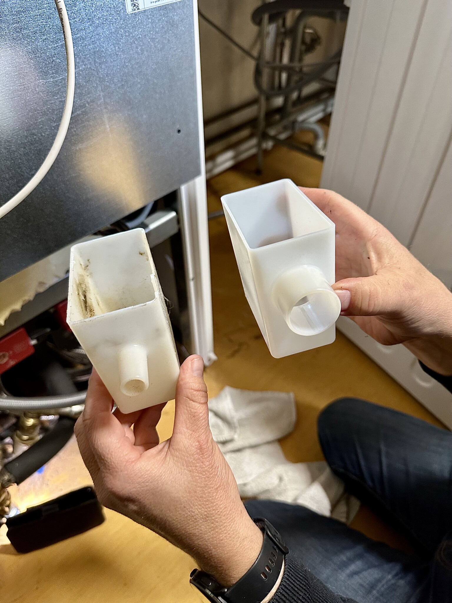

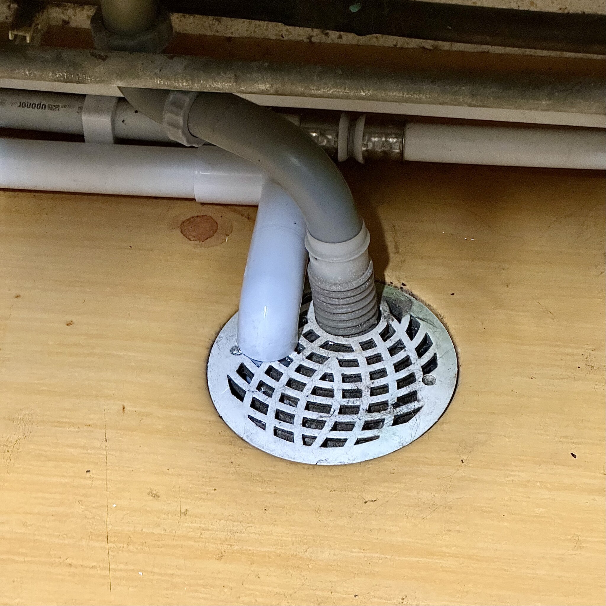

Efter åtskilliga gånger med vatten på golvet i tvättstugan, så fick vi idag äntligen spillkoppen bytt på QE-4:an. En viss skillnad på dimensionen för avrinningen, samt att den nya koppen inte har någon urfasning på ena sidan. Sen istället för en genomskinlig 13 mm trädgårdsslang till brunnen, så sitter nu där ett 32 mm PVC-rör istället rätt ner i brunnen. 😊
Tror du man kan få en skickad till sig om man frågar deras support? Ser ju bra mycket lämpligare ut.JudgeSweden skrev:

Hm, kommer det så mycket vatten att en 13mm slang inte räcker?JudgeSweden skrev:
