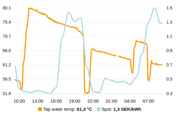

Ett sätt att styra är att sätta antalet "gubbar" till 2. Då stannar den vid 62 grader och ingen elpatron.
Men ja, min körde också i morse (till 62 då) på näst högsta elpris. Vet inte om den tyckte det skulle bli ännu dyrare nästa timma.
Graf över tappvattentemperatur och elpris. Tappvattnet ligger runt 61,3 °C och elpris runt 1,3 SEK/kWh, med variationer under dygnet.
Effekttariffen blir ju intressant att se i vinter...när kompressorn maxar drar den ju också en hel del el så man kanske får räkna med 4kW effekt/h....även under höglasttid då..

Ja, jag håller med, den börjar värma för sent innan priset går upp. Borde börja 1-2h tidigare...

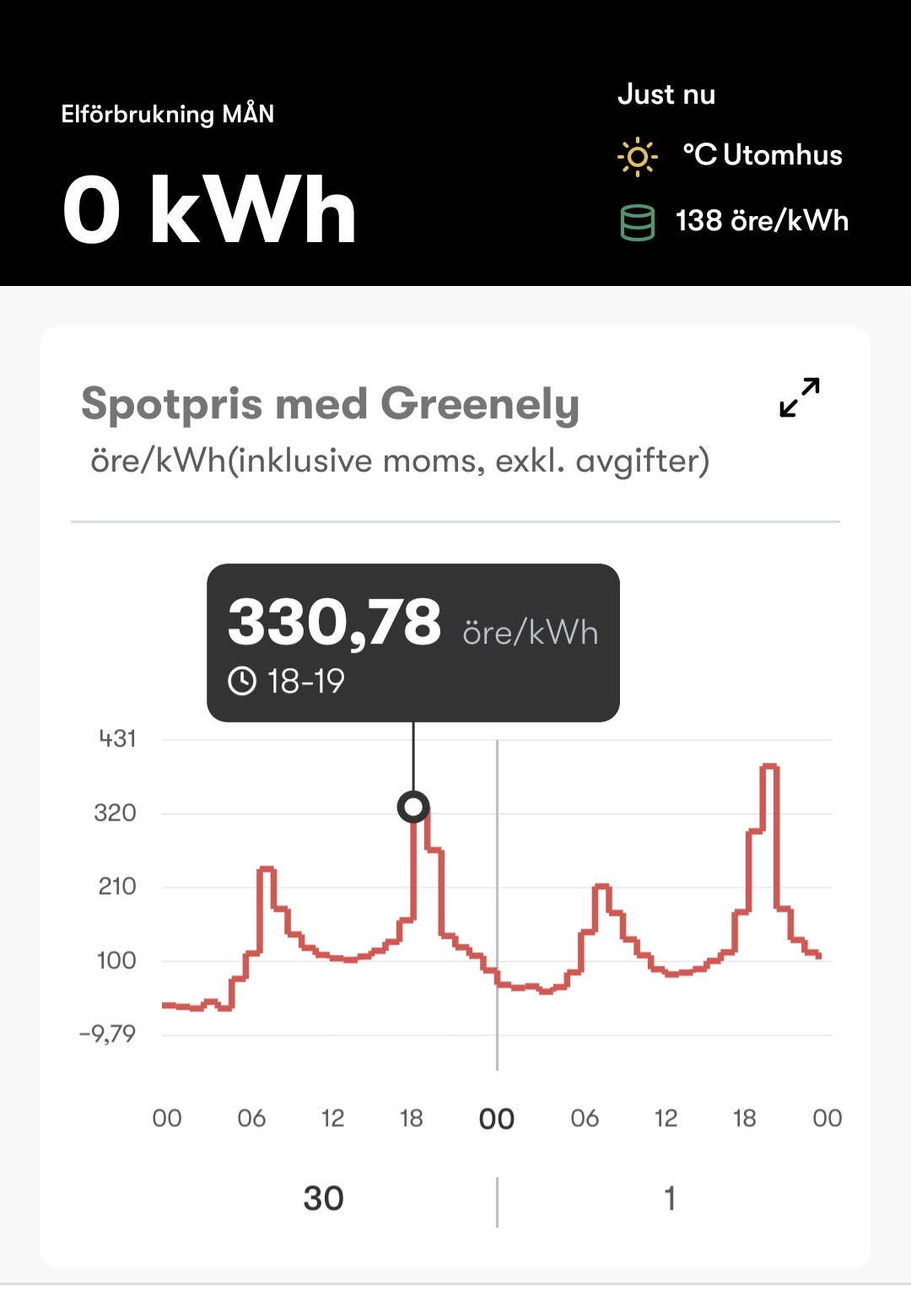

Har nu följt lite mer noggrant hur det fungerar med EKO-läge (följa elpriset) och är inte så imponerad längre. Tex idag vid elpris-pikarna sänkte den inte kalkylerad temp (framatnings-temp som den jobba mot)... Har även sett att när den väl ökar värmen inför elpikar så gör den det 1-2 timmar för sent så ökningen kommer in på den dyra elpriset.
Undrar hur det blir nu med kvarts-priser?..
Skulle vara roligt att veta hur de gör beräkningarna?..
  • Diagram över elspotpris med Greenely under 24 timmar, visar toppar på ca 330,78 öre/kWh mellan kl 18-19. Ingen elförbrukning just nu.
