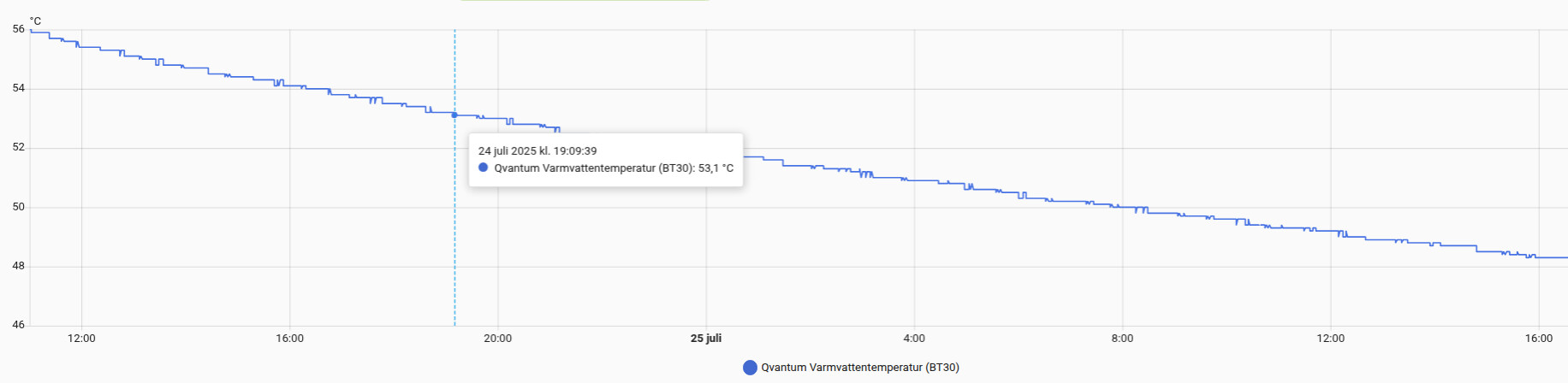

Det ser ju väldigt bra ut. Jag tror man vinner bra på att den även värmer upp såpass mycket extra. Min "gamla pump" stannar ju vid 55 grader vilket ändå är maximum med kompressor. Bara kul att jämföra lite, min är ju konstruerad för mer än 25 år sedan, intressant att se förbättringar.
När jag tittar på min tanktemperatur över tid så här års så ser jag att den bara tappar 2 grader på 8 timmar så tanken är ju hyfsat bra isolerad (på vintern kanske 2 grader på 6-7 timmar).
K krambriw skrev:Det ser ju väldigt bra ut. Jag tror man vinner bra på att den även värmer upp såpass mycket extra. Min "gamla pump" stannar ju vid 55 grader vilket ändå är maximum med kompressor. Bara kul att jämföra lite, min är ju konstruerad för mer än 25 år sedan, intressant att se förbättringar.
typ 3 grader 56>53
man kan ju välja här hur högt den ska värma, kompressorn på QE6 går upp till 64-65grader nåt...(sen elpatron)

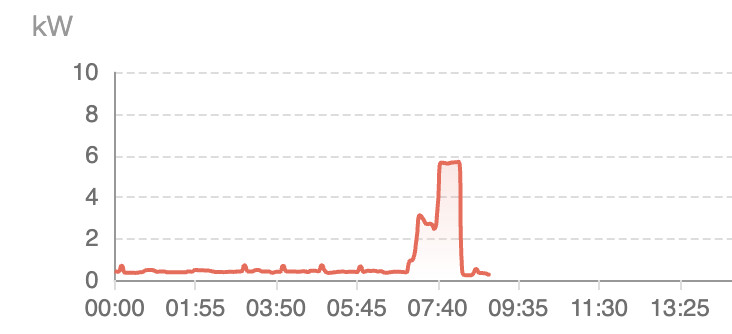

Hej, jag har en QE6 och funderar på varför elpatronen måste gå igång för att värma nytt vatten upp till närmare 80 grader när någon duschat en lite längre tid.
I tider med effekttariff från Ellevio vill man ju undvika att köra elpatron i 5KW under en längre tid.
Kan inte vanliga kompressorn göra jobbet under lite längre tid?
Min inställning är "4 gubbar" och så har jag haft "+" så en plus för prioritet av varmvatten.
Bifogar en bild där man ser hur elpatronen jobbar efter en dusch.
Någon som har en insikt hur detta fungerar?

80grader är om du har "extra varmvatten" igång.J janbjo skrev:Hej, jag har en QE6 och funderar på varför elpatronen måste gå igång för att värma nytt vatten upp till närmare 80 grader när någon duschat en lite längre tid.
4 gubber stannar väl vid 68-71 nånstans men kommer ta lite elpatron. 2 gubbar ingen elpatron (62).
Min "extra varmvatten" hade nån gång fastnat i "Alltid" även om det inte syntes i UI. Prova kör igång Extra och stäng av den igång kort efter.
+ på extra varmvatten är att den kör 60minuter varmvatten produktion istället för 30. (och därmed inte värmning av huset)
