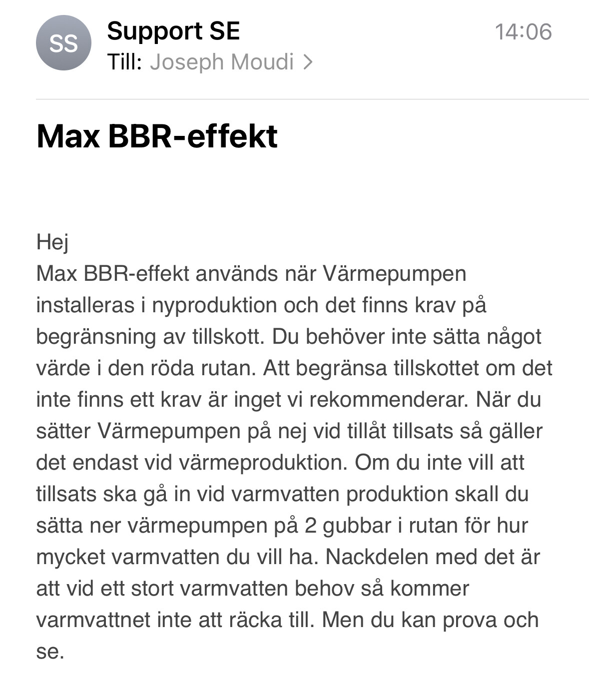

Du kan ju stänga av "Tillåt tillsats" men den kommer ändå köra eltillsats när den värmer höga temperaturer. Enda sättet där är nog sänka max tempen. Enligt supporten kunde inte kompressorn värma hela vägen upp.JudgeSweden skrev:

Ja, den var avstängd. Klarar man sig med att sänka maxtempen? Jag har en sambo och en dotter som gärna duschar länge. 🤪😂perosb skrev:

Den där skulle jag vara mycket försiktig med att sätta lågt. Jag hade satt den på max.JudgeSweden skrev:
På andra pumpar så är det en engångsinställning som man inte enkelt kan öka. Sätter man den lågt får man det kallt inne vid stark kyla, om man har otur.
begränsa elpatronen på annat sätt.

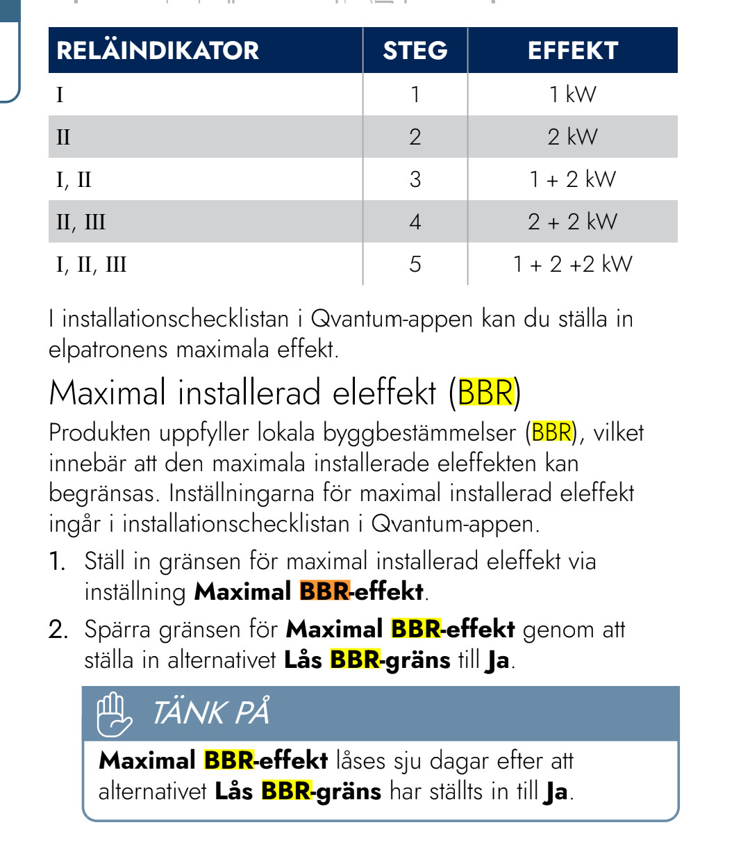

"Maximal BBR-effekt (maximalt tillåten installerad eleffekt för uppvärmning) är ett krav i Boverkets byggregler (BBR) som syftar till att begränsa den installerade eleffekten för uppvärmning i byggnader. Detta krav är tänkt att säkerställa att uppvärmningssystemen är effektiva och att byggnader inte har onödigt hög installerad effekt. "JudgeSweden skrev:
Antar du kan sänka från 5kW för tillsatsen...🤷🏼♂️

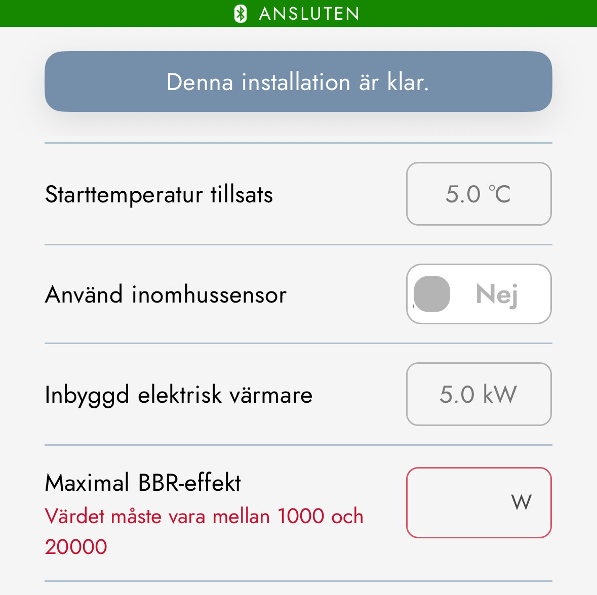

Som läget är nu finns det inget värde, för den rutan fanns inte vid installationen.B BSOD skrev:

Så vad ska det stå där för en QE-4:a? Vad står det i er andras eller har ni heller inget värde?perosb skrev:

Detta är ju en inställning man skulle vilja ha lättillgängligt för att kunna begränsa effekten. Många som efterfrågat den möjligheten. Om man inte låser den, så kanske man kan justera värdet upp och ner. Men inte speciellt användarvänligt som det är nu.perosb skrev:
Och efter att svarat ja, så går det inte att ändra tillbaka, spärrad för all framtid. Ska effekten ökas så är det på dom andra ( Nibe Thermia o.sv ) VP kört. En ny dator måste till för att komma rätt i effekten då. BBR är bra konstigt med en sådan regel. Vad F-N har dom med effekten att göra. Är det ett behov av 8 kW och VP är på 12 kW så används inte mer än 8 kW, som max. Men lägga sig i ska dom, med att vara bäst på vad ett hus behöver i värme. SKIT är det.perosb skrev:
