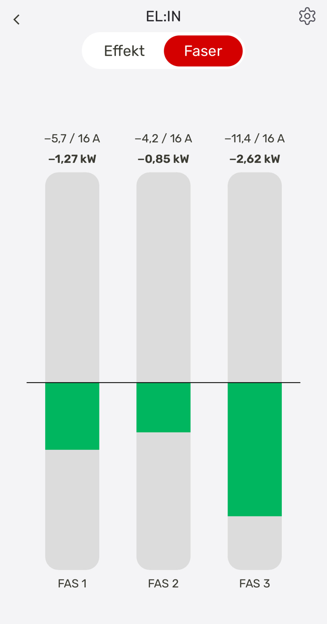

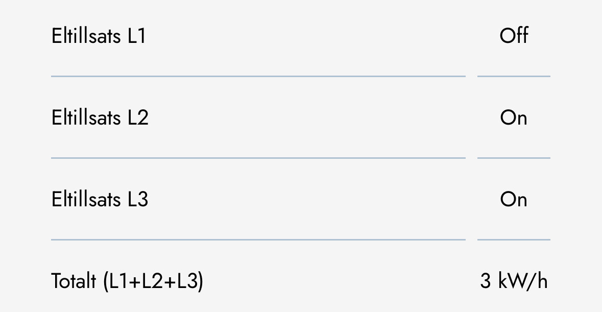

Jag tror min elektriker har kopplat L3 på Fas 1 och L1 på Fas 3. Eller hur tolkar ni detta? Spelar det någon större skillnad?

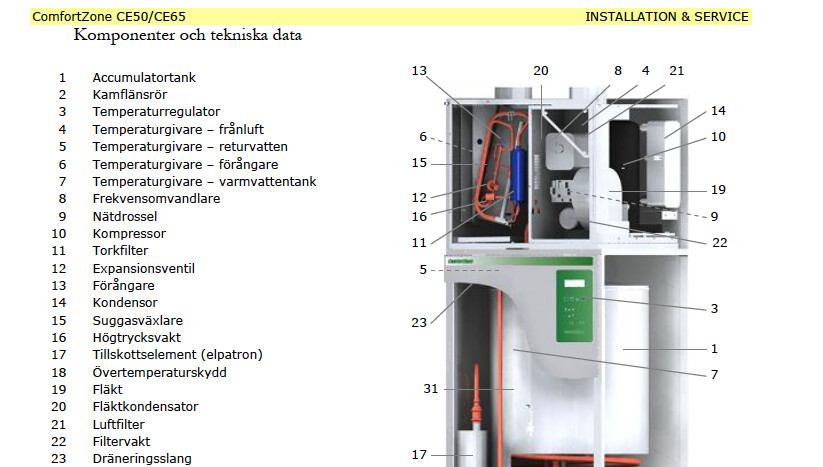

Är det någon som vet lite om var de olika komponenterna är placerade i luftflödet? Finns det någon sprängskiss? Jag skulle vilja veta vad som sitter på varma sidan respektive kalla sidan (efter förångaren). I min Comfortzone CE50 där allt är rätt gjort, sitter frånluftsfläkt, kompressor, inverter mm i skåpet på den varma sidan vilket ger två viktiga egenskaper; dels att viss egenvärme återvinns, den hjälper till att höja tempen på frånluften, dels att den hjälper till och påskyndar avfrostningen eftersom egenvärmen då påskyndar issmältningen
Om man tittar på hur NIBE konstruerat, dvs hur dom gjorde fel, även i dom senaste modellerna såsom 750, 730 och 735, så har man placerat frånluftsfläkten på den kalla sidan. Konsekvensen har blivit två;
- flera användare rapporterar att dom drabbats av att fläktlagren pajar efter relativt kort drifttid (flera fall på 8-9 år). Troligen för att dom utsätts för stora temperaturskiftningar
- långa avfrostningar eftersom fläktens egenvärme bara vädras ut istället för att passera förångaren
Dom långa avfrostningarna försökte man avhjälpa genom att i senare modeller montera värmeslingor som då går igång under avfrostningen vilket egentligen leder till "onödig" energiåtgång
Det här är viktiga aspekter för mig när jag bedömer vilken pump jag kan tänka mig satsa på nästa gång. Är den "rätt konstruerad", kraftfull inverterstyrd kompressor och har genomströmmningsberedare, check på det, och den är en kandidat

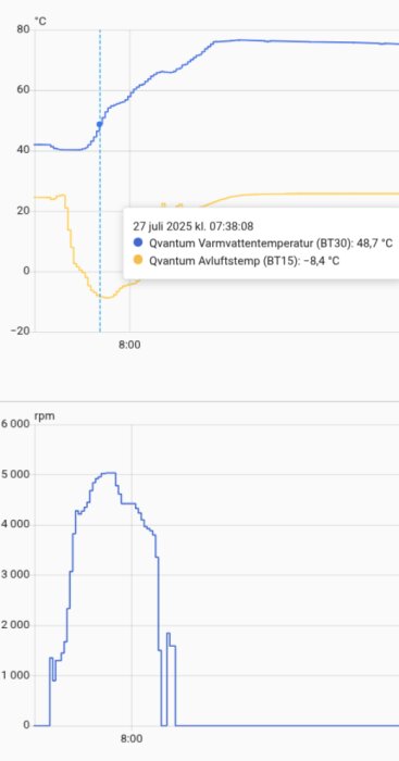

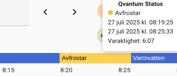

Avfrostningen går fort, den använder hetgasen för avfrostning tror jag. Kommer inte ihåg var jag hittade den infon nu.

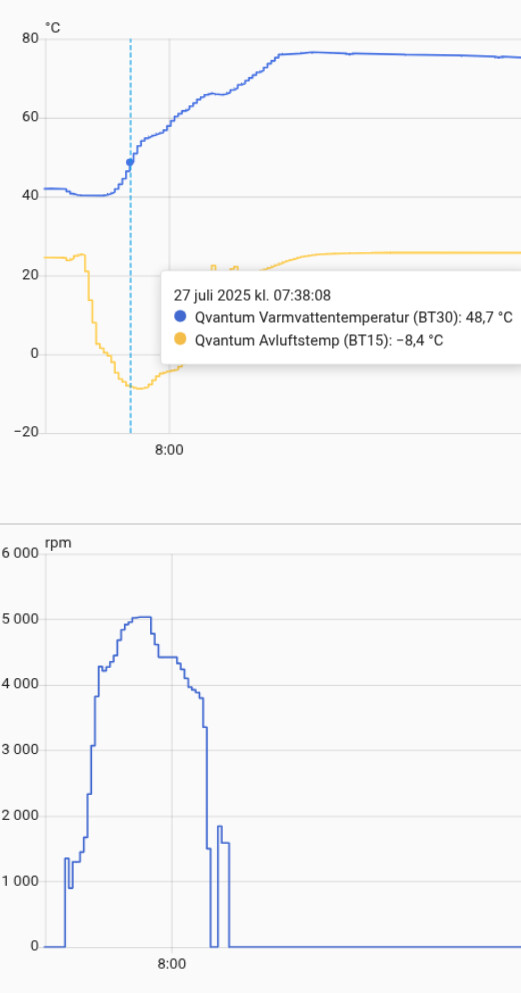

Den gick hyfsat hårt här med för säsongen...hade haft "Semesterläge" igång så tanken va nere på 42grader och gick upp till 76. Avluften va nere på på -8K krambriw skrev:
tanktemp/avluft
kompressorhastighet
