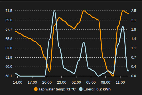

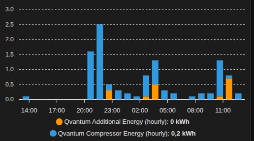

Så här ser min varmvattentemp vs energi ut.J janbjo skrev:
Elpatron vs kompressor.
Jo, elpatronen går på som vanligt vid 68-ish grader upp till 71 (stopptemp). Den går ju på först med 2kW, sen 3kW och 5kW.J janbjo skrev:
Vill man slippa elpatronen så kanske det är värt att sänka stopptemp nån grad...(kan vara så att har du 4gubbar så är stopptemp lägre)

Det kanske hade räckt att köra 3kW under längre tid för att komma upp till 71.
Har inte effekttariff än så vet inte hur 3 vs 5 dagtid kommer påverka.
Tror sen att det där med tariffer är svårt att styra från pumpen. Punpen vet ju t.ex. inte om du laddar bilen eller har ett långkok i ugnen samtidigt. Tror isf bättre att sänka effekten rent generellt och låta uppvärmningen ta längre tid (med risk att du inte hinner under billiga timmar). Jag har smarta handdukstorkar och avfuktare (för krypgrund). Jag använder Tibber pulse och ifall den märker över 16A på någon huvudsäkring så stänger jag allt jag kan på den säkringen.

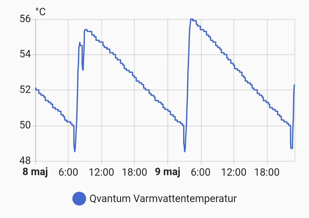

Är det olika temp beroende på hur många gubbar? Jag har på 5 gubbar. Brukar ligga runt 78-80 grader. Har balanserad styrning.P perstr skrev:Vid 4-gubbar är stopp temp 70C.
Det enda man kan vara säker på är att i slutändan vinner elbolaget (som i de flestas fall är staten eller kommunen i någon skepnad/form).
Nä precis, men jag vet ju hur det ser ut i mitt hus så därav vore det bra med API funktionalitet. Men Qvantum kanske tycker det blir svårt att de "sin" algoritm samtidigt som jag petar runtP perstr skrev:
Jag hade också 80 grader innan, men det va fel enligt supporten. Det var för att min "extra varmvatten" alltid va aktiverad trots att det inte syntes i appen.JudgeSweden skrev:
Prova att aktivera extra varmvatten och stäng av den några gånger.
Yup.JudgeSweden skrev:
3-gubbar = 69C
4-gubbar = 70C
5-gubbar = 71C
Det är genom att höja stopptemperaturen 1C som de får ut mer dusch-vatten ur tanken. Har inte kollat vad temperaturen är vid färre än 3-gubbar.
