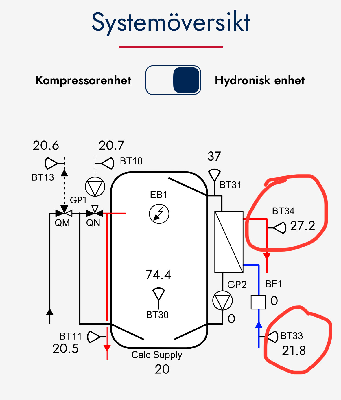

Vi hade stora problem med vår QE4 direkt efter installationen. Varmvatten tog väldigt lång tid att bli varmt och om man stängde av kranen, bara för några sekunder, så blev det kallt igen och tog 20–30 sekunder att komma tillbaka. Luftning hjälpte inte alls.
I vårt fall visade det sig att varm- och kallvatten var felkopplade vid installation, vilket gjorde att pumpen aldrig fungerade som den skulle. Problemet verkar vara svårt att identifiera eftersom det är så snarlikt de övriga barnsjukdomarna med pumpen.
Vi upptäckte att temperaturvärdena för varm- och kallvatten (BT33 och BT34) var ologiska och pekade på att flödet var felvänt.

Om dessa två värden är omkastade, så är det felkopplat. BT33 är inkommande vatten och ska alltid vara lägre än BT34 som är framledningstemperaturen på varmvattnet.B Beyond skrev:

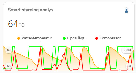

Väldigt intressanta observationer. Har lagt in ett antal utility meters för API-ets olika parametrar och ska när jag har "tid" kolla lite på detta.P perstr skrev:Då ser det ju faktiskt ut som om den gör som den ska, dvs att värma vattnet och inte "mickla" med temperaturen i rummet.
Noterade att det släppts en ny version också, har inte hunnit ladda in den ännu. Och det har ju debatterats förut - man vill gärna veta vad man löser genom att uppdatera.Men kanske bara mindre förbättringar.
Snodde ihop en graf (48H) och ser ju onekligen ut som om den värmer vattnet (i 2/3 tillfällen) under perioden som priset är lågt. Har i min graf läst ut nordpools "low price" och mappar sedan mot temperaturen. Ett tillfälle bommar den och värmer när vi befinner oss i "dyr el" perioden. Men ska följa framöver.

I nuläget har vi dessvärre fått stänga av den "smarta" styrningen, då vi har fått iskallt i huset när det har varit soligt och svinbilligt på dagen och sen dyrt på kväll och natt. Det slog om från 18 grader på dagen till 5-6 på kväll/natt i ute-temp och på skärmen för smart control står det nåt i stil med "högre elpriser, sänker temperaturen". Familjen protesterade. Inomhustempen höll sig över 20 grader men då element och golvvärme var i princip "avstängda", blev det ett väldans kallras vid fönster och friskluftsventiler. Jag tror att det var denna kombination som gjorde att det upplevdes som betydligt kyligare inomhus än vad mätväerdena indikerade. Vi bor i ett modernt och välisolerat hus. Nu sen jag stängde av denna smarta styrning (har kört balanserad) är temperaturerna mycket mer stabila.
Positivt i alla fall att pumpen gör som den ska, att värma "batteriet" vid billig el och sen förbruka denna överskottsvärme vid dyr el. Något annat hade ju varit tokigt. Sen trist att den endast värmer till 70 grader. Det är ju som att sätta sitt hemmabatteri till att endast ladda 80%, när det klarar 100% utan problem.

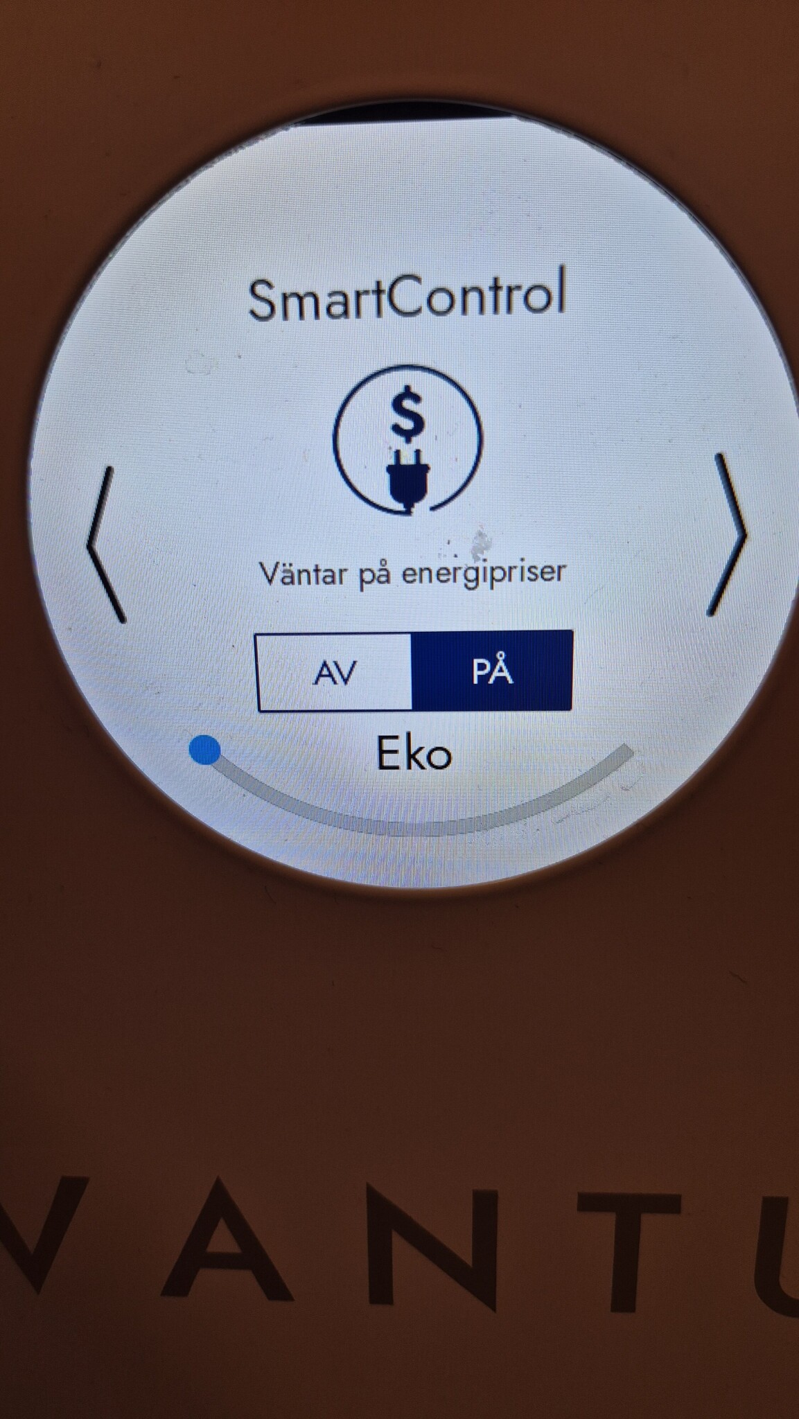

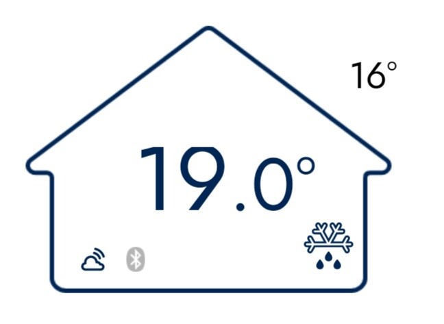

Att vi inte ens kan se svaret på din fråga i manualen är verkligen dåligt.M Mull129 skrev:
var såg du det?😀JudgeSweden skrev:
vilken version har du på pumpens sw? På min qe6 står det bara växla istället för skjutreglaget högst upp som syns på din.JudgeSweden skrev:

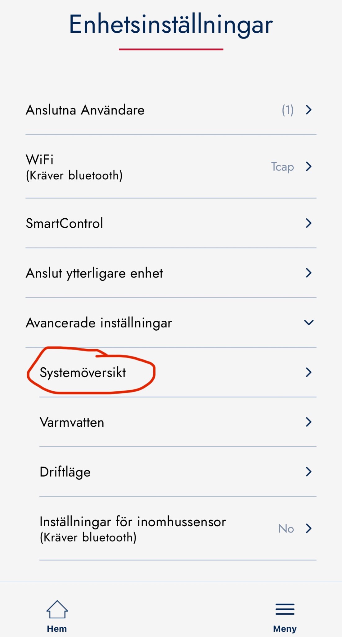

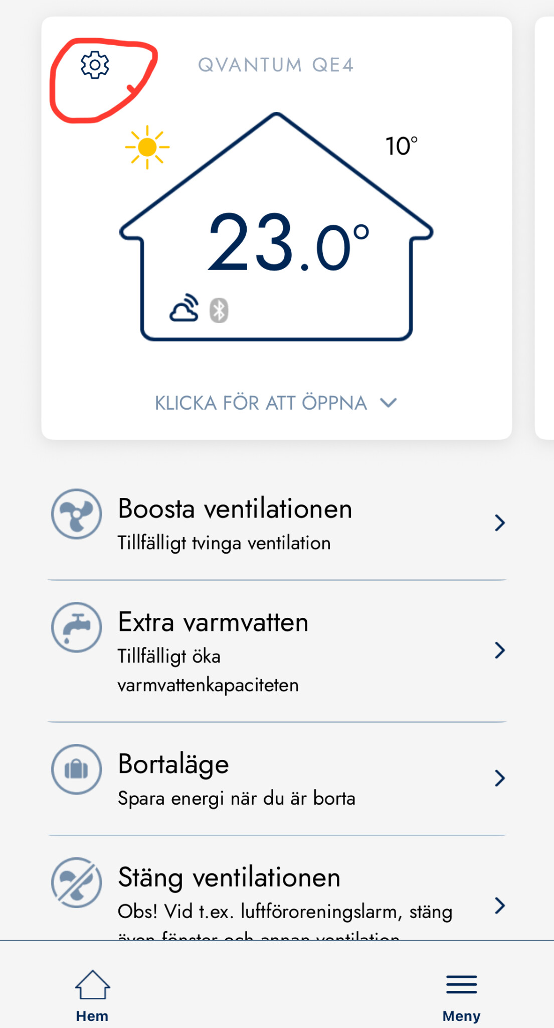

Ja, det finns mycket att önska gällande manualen. Jag frågade Qvantums säljare vad symbolen betydde, sen kunde man ju själv räkna ut det för man hör ju att den avfrostar.B Börje Edlund skrev:
Jag har version A: 1.1.6 och version B: 126/126.
Bilden är från appen, inte från panelen.
Tryck på kugghjulet, sen på Avancerade inställningar, anslut med blåtand och sen kan du trycka på Systemöversikt. Då ser du min tidigare bild.

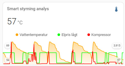

Sådär, nu har jag också kört en mätning över 72 timmar i Home Assistant. Läget satt till ECO.
Hade gärna sett att den värme vattnet ännu högre. Verkar inte gå högre än 69, vilket är synd. Det är ju som sagt, som att man har ett vanligt batteri men man laddar det bara till 70%.
Dock verkar den ju göra det den ska, när elpriset är lågt går kompressorn på högre varv och vattentempen går upp. När elpriset är högt tar kompressorn det lugnt.

Lägg till en graf för tillskott också så ser du att den kommer efter kompressorn och toppar.S steve5432 skrev:Sådär, nu har jag också kört en mätning över 72 timmar i Home Assistant. Läget satt till ECO.

Jag såg samma sak, kompressorn fixar till 68C, därefter är det tillskott. Har man då 2 gubbar i menyn är det lugnt, men har man 5 gubbar har den 71C som stopp och då är det tillskott från 68C till 71C, inte mycket men ändå.
Sätter du sedan in fler mätpunkter, jag hade 4/h då apit läser var 15 minut så ser du mer granulärt (om du inte redan har 4 punkter).
Tack för tipset, det var något jag snabbt vispade ihop. Med 4 mätpunkter ser det bättre ut. Hade bara 1/timme.P perstr skrev:Lägg till en graf för tillskott också så ser du att den kommer efter kompressorn och toppar.

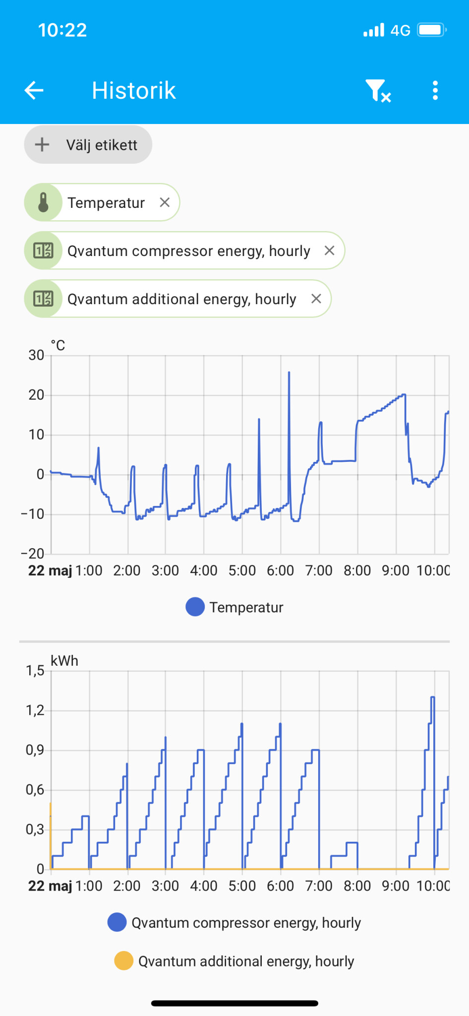

Inte Qvantum klart. Men jag satte en zigbee-sensor i ventilationsrören och ser därmed tempen på avluften. Den säger klart inget om den avfrostar men det ju tempen.S steve5432 skrev:Tack för tipset, det var något jag snabbt vispade ihop. Med 4 mätpunkter ser det bättre ut. Hade bara 1/timme.

Ser ju här snyggt avluften samt kompressor/tillskott
