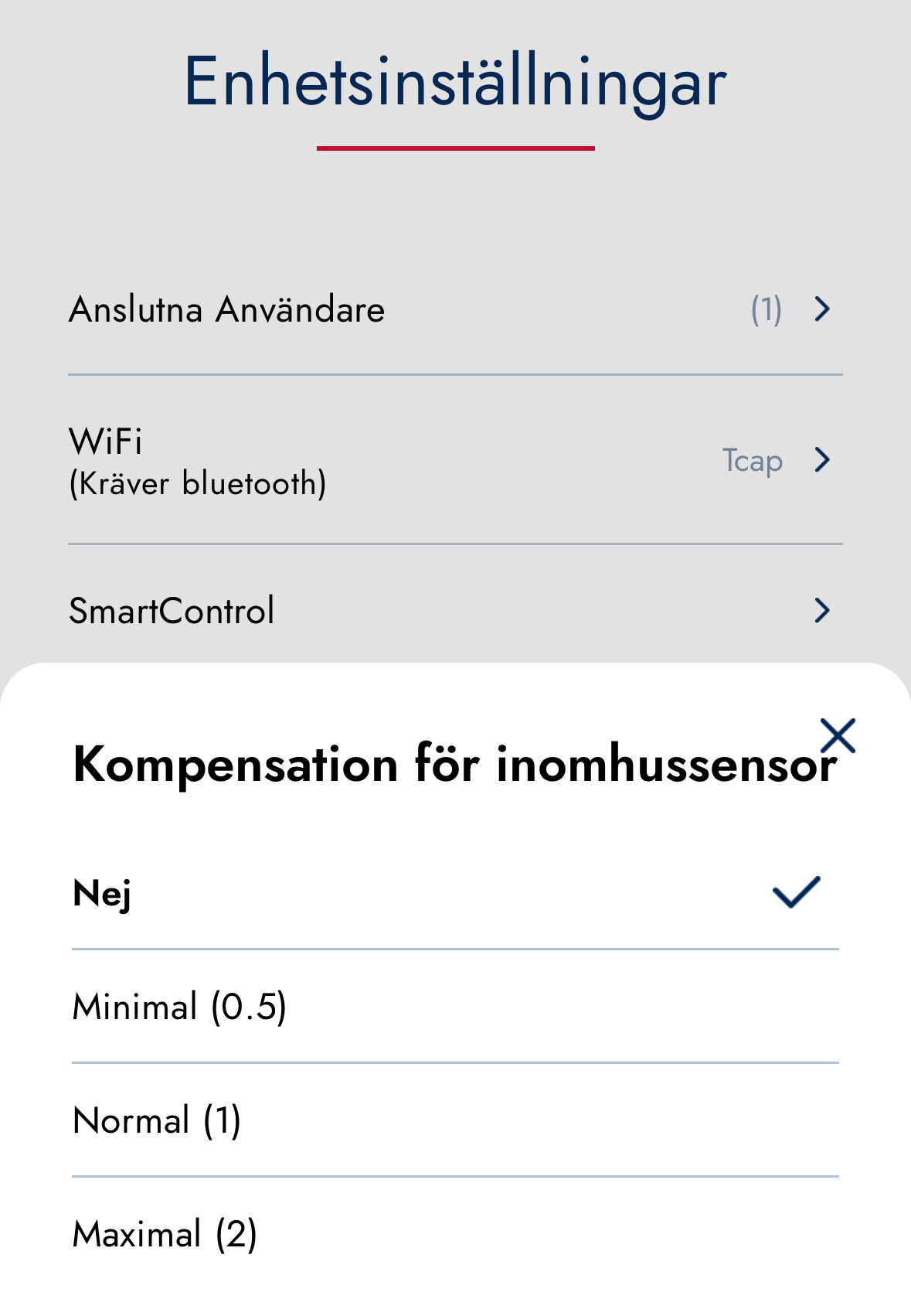

Vi saknar innegivare då Qvantum inte har någon trådlös. Funderar på att ansluta den direkt i ventilationsröret, det ger ju i närheten men troligen +1/2C för mycket då den tar luften i taket. Men då kan jag bara justera ner.

Vi har innegivare med, men hade ingen sedan tidigare så den ligger i påsen.JudgeSweden skrev:
Jo, radiatorer svarar snabbare. Vi har vattenburet i betongbjälklag.
Men ska montera givaren på ventilationsröret och testa.

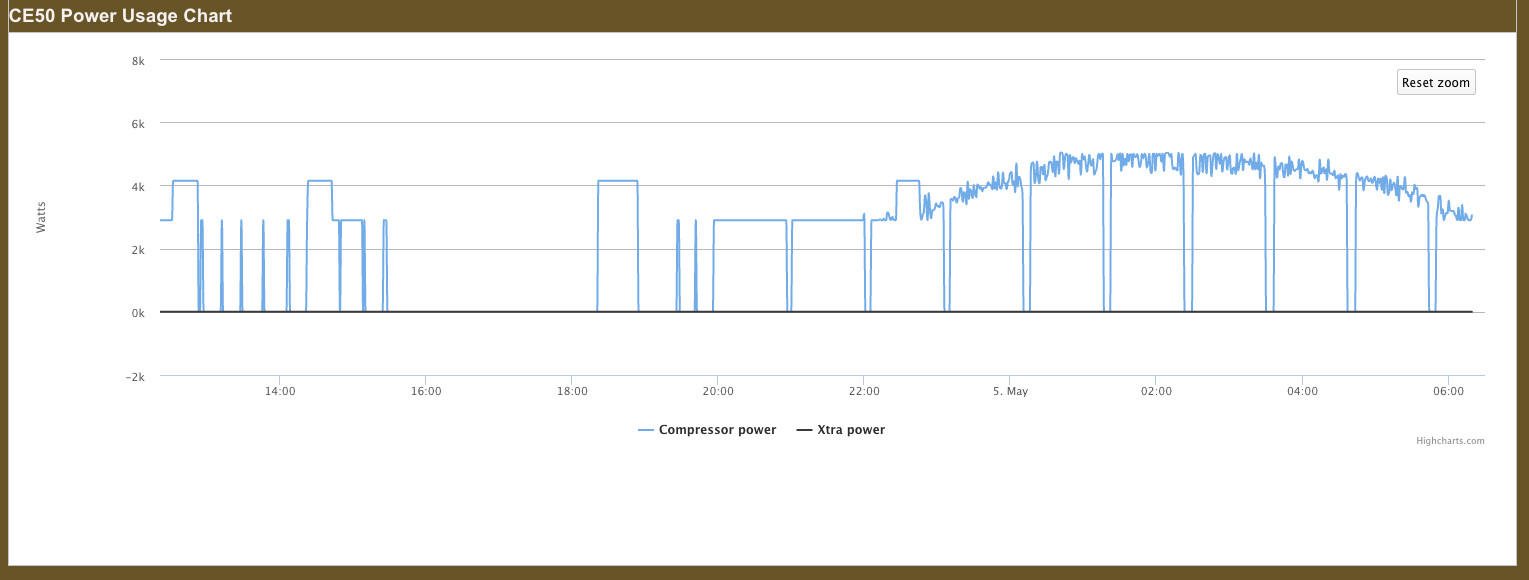

Jag själv är kluven i den frågan. Vi bytte cirkulationspump i vår CZ CE50 för något år sedan och det sattes in en Yonos Pico, med inställning adaptiv. I vårt fall blev det väldigt mycket bättre värmefördelning mellan våningsplanen. Vi har ett två-våningshus med 2-rörs system och radiatorer på båda våningsplanen och det har varit helt perfekt under hela vintern.J jonaserik skrev:
Tidigare hade jag "problem" med att det gärna blev för varmt på övervåningen, kunde diffa ett par grader, ibland lite mer, och jag fick strypa med termostaterna vilket man ju helst inte ska göra. Efter bytet av cirkpump har jag fått mycket jämnare temperaturer mellan våningarna, nu skiljer det ofta bara en halv till en grad med fullt öppnade termostater
En annan intressant iaktagelse är att jag plötsligt noterade att kompressorn började varva på helt andra frekvenser och avgivna effekter än jag sett tidigare och dessutom varierade dessa väldigt mycket. Även kompressorn verkar nu alltså arbeta "adaptivt". Antar att detta hänger ihop på nått sätt, den levererar effekt som behövs "adaptivt". I grafen nedan ser man kompressorns avgivna effekt. Nu när det blev kallare igen så ser man att den smyger igång och börjar leverera mer effekt. Innan bytet av cirkpumpen såg jag aldrig dessa finjusteringar som kurvan nu visar

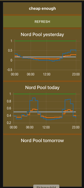

Ett litet inlägg om timprisstyrningen så som jag tänkte tidigare när jag experimenterade lite med data hämtat från NordPool. Jag skulle vilja sätta ett personligt maximalt timpris, dvs vad jag max kan acceptera, ett acceptpris. Så länge det aktuella timpriset understiger detta tillåter jag användning av eltillskott. I bilden nedan är mitt exempel, gjort i Node-RED, som visar gårdagens, dagens och lite senare idag, morgondagens timpriser
Tanken jag hade var att blockera elpatroner då timpriset låg för högt, dvs över mitt acceptpris
Men sedan tillkommer nu också den nya "problematiken" med effektavgiften....

Jag laborerade med det tidigare men fick inte till det då man måste lägga till en säsongsvariabel. För vintertid så får man annars aldrig varmt i huset.K krambriw skrev:Ett litet inlägg om timprisstyrningen så som jag tänkte tidigare när jag experimenterade lite med data hämtat från NordPool. Jag skulle vilja sätta ett personligt maximalt timpris, dvs vad jag max kan acceptera, ett acceptpris. Så länge det aktuella timpriset understiger detta tillåter jag användning av eltillskott. I bilden nedan är mitt exempel, gjort i Node-RED, som visar gårdagens, dagens och lite senare idag, morgondagens timpriser
Jag började istället att dela "medelpriset" med "nupriset". Landade jag under 0,9 så satte jag en flagga på "elpris lågt" och accepterade eltillskott. Därmed vet jag att jag alltid fick för dagen lågt pris. Ett alternativ är annars bara att läsa ut attributet "Low price" från Nordpool.

Jag nämnde inte att mitt exempel egentligen gjordes åt en bekant som ville ha en lösning där han kunde switcha mellan att låta pelletspannan alternativt elpatron värma. Så den iden gick ut på att när det var "billigare" med el skulle elpatron användas. I det fallet fanns i övrigt ingen FLVP, endast en LLVPP perstr skrev:
Grön linje: elpatron tillåts (on/off)
Blå linje: aktuellt timpris
Grå linje: medelvärdes pris för hela dagen
Orange: glidande medelvärde för timpriset under dagen
Tanken var att elpatron skulle tillåtas istället för pellets om det glidande medelvärdet samt medelvärdet för dagen låg under acceptpriset. I detta fall sattes ett accepterat pris för "vintersäsongen", tex 1 krona tror jag vi labbade med. Jag har inte koll på huruvida detta blev implementerat eller ej
