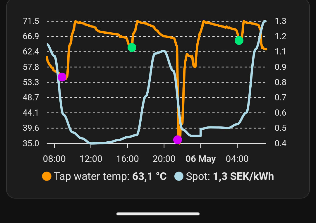

Nedan är gårdagens vattentemp vs elpris. Jag kör läge "Komfort".
Lila bollar är vattenproduktion pga < 55grader och gröna bollar är vattenproduktion pga "Inkommande högt elpris".
Dagtid är ju hyfsat varmt så ingen/lite värme men andra gröna är bra. Tidigare kunde man ha 56grader på morgonen för att den värmt och inte kommit under 55grader vilket är dumt för husfriden.
Så i det här fallet värmer den varmvatten och inte inomhustempen.

Andra lila bollen var ju optimal! Var det ett skönt bad? Kollade ni spotpriset innan ni tappade upp VV eller var det ren slump=tur?

Det ser bra ut. Fyllde du ett badkar för att sänka temperaturen i tanken så snabbt?

Tonårsdotter kom hem från träning. Då är det bara att hålla tummarna ;)

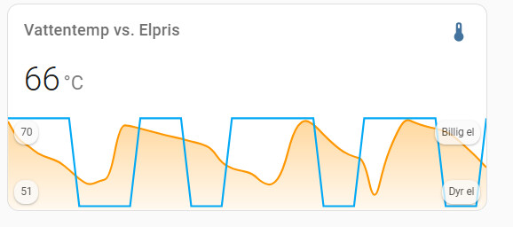

Då ser det ju faktiskt ut som om den gör som den ska, dvs att värma vattnet och inte "mickla" med temperaturen i rummet.
Noterade att det släppts en ny version också, har inte hunnit ladda in den ännu. Och det har ju debatterats förut - man vill gärna veta vad man löser genom att uppdatera.Men kanske bara mindre förbättringar.
Snodde ihop en graf (48H) och ser ju onekligen ut som om den värmer vattnet (i 2/3 tillfällen) under perioden som priset är lågt. Har i min graf läst ut nordpools "low price" och mappar sedan mot temperaturen. Ett tillfälle bommar den och värmer när vi befinner oss i "dyr el" perioden. Men ska följa framöver.
*** Koden för de som vill testa själv, ändra för era variabler. ***
type: custom:mini-graph-card
entities:
- entity: sensor.qvantum_tap_water_tank_temperature
name: Water temperature
color: var(--accent-color)
- entity: binary_sensor.nordpool_low_price
smoothing: false
show_legend: false
show_line: true
show_fill: false
show_points: false
y_axis: secondary
color: var(--primary-color)
show:
labels: true
labels_secondary: true
icon: true
fill: fade
hours_to_show: 48
points_per_hour: 1
line_width: 2
decimals: 0
name: Vattentemp vs. Elpris
state_map:
- value: "off"
label: Dyr el
- value: "on"
label: Billig el
*** kräver en binär hjälpare/template ***
{{ state_attr('sensor.nordpool_kwh_se3_sek_3_10_0', 'low_price') }}

Är det blå som är el billig resp dyr?? Bommar den inte 2 ggr isåfall?
Varför värmer den bara upp till 72 grader? Skulle den inte värma mer?
Ja, det blåa är det binära attributet för Nordpools lågpris-period.
Ja, skulle kunna värma mer. Har sett att den är 70C om man har ”4 gubbar ” men blir 71C om man har ”5 gubbar” satt i appen.
71 är standard stopptemp (vid 5 gubbar iaf).
80 är stopptemp vid "extra varmvatten". (den kör på bara elpatron 5kW från 68+)
om den "ska" värma mer är bara qvantum som vet...men ser ut som den går på vanliga stopptemp.
tyvärr tog de bort möjlighet att automatisera "extra varmvatten" för att skrämma upp tempen.
tanken ska ju dock klara 90.

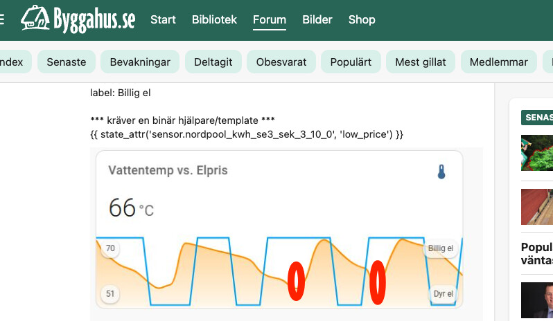

Bara så jag fattar, men visst borde den inte ha startat uppvärmning vid den andra röda bubblan? Eller borde den det eftersom tempen var så låg så då triggade det villkoret istället?

Jo det är nog ingen enkel algoritm att styra. Men ja, går den ner till 55C så slår den på. Körde tidigare komfort som andra, men slog om till Eco för att se om mönstret förändras.
Vet ej heller vad de styr sitt ”lågpris” på. Bara för att jag löser Nordpool så kanske de har data från nån nätägare i regionen.

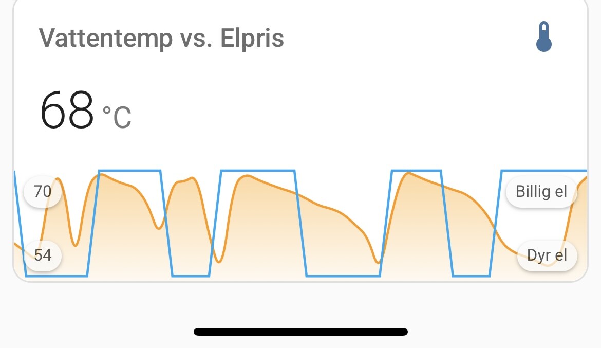

Har nu kört några dagar med grafer och måste säga att den ganska säkert värmer vatten när elen billig.
Kör läge balanserat, ”4-gubbar”, utgivare och senaste programvaran.
