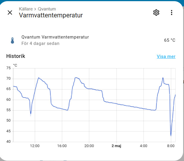

Svårt att avgöra om/vad optimeringen gör. Det mest logiska vore att följa tempen på vattnet. Jag grafar med det utmärkta HACS-pluginet till HA. Vet ju att pannan startar vid 55C och slutar vid 70C. Ser att tempen på vattnet sakta faller (logiskt då den värmer huset). Kör "Komfort" i prisoptimeringen. Ska testa att byta till annat, men om man skulle anse att den beaktar priset så borde den inte låta tempen falla till 55C när elen är billig utan börja värma upp vattnet tidigare så att tempen är 70C när elen blir dyr så att uppvärmningen inte behöver göras kl 06:00 när elen är dyrare igen.
  • Graf över varmvattenstemperatur från ca 55°C till 70°C över ett dygn, med toppar och dalar, tagen från HACS-plugin för Home Assistant.

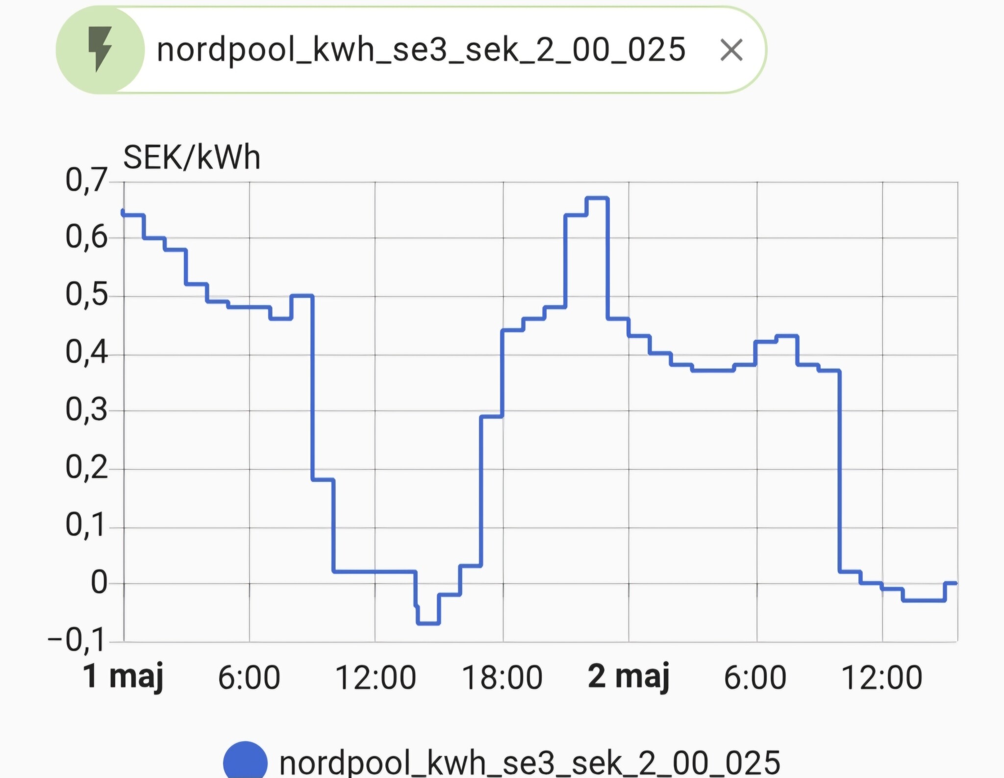

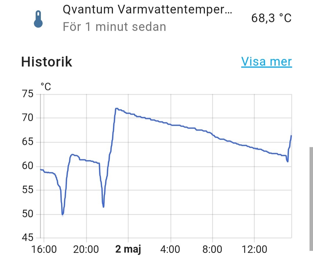

Jag är lite tveksam hur väl timstyrningen funkar. Nu har/är nordpolpriset lägst under dagtid. Nu startade varmvattenprod ca 15.30 vid 63 grader vilket iofs är ok.
  • Graf över Nordpool elpriser i SEK/kWh över två dagar, visar prisfluktuationer från 1 maj till 2 maj.
  • Diagram över varmvattenproduktion, temperatur i grader Celsius från 50 till 75. Tidpunkt från 16:00 dag 1 till 13:00 dag 2.

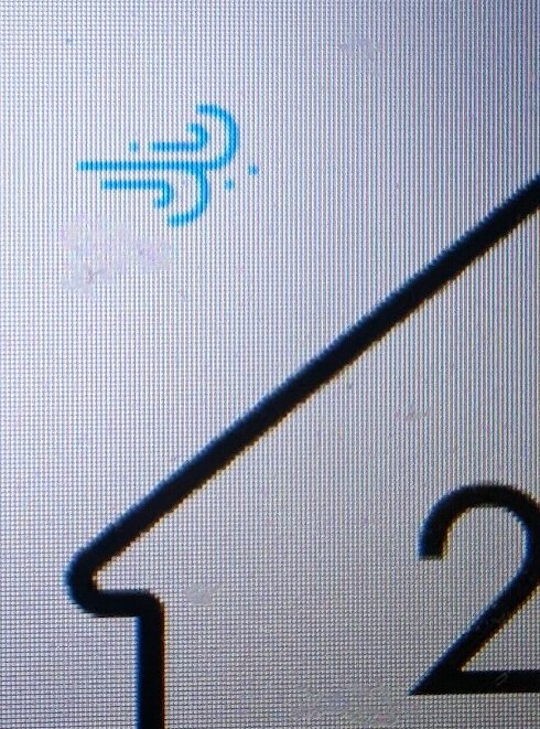

I displayen står det ju "Höjt pris - sänker temp"...kan det vara så att den bara sänker vilken inomhustemperatur den ska värma till? och kanske sänker "start temp" på varmvattentanken?
Och eko/balanserat/komfort" sänker olika mycket. Bara gissar... 🤷‍♂️
Det borde ju stå "Sänkt pris - höjer temp" (ja konstigt...) nån gång också?
Jag har även en ny ikon både i app och display jag inte sett innan. Ser ut som det blåser - kanske är "Höjt pris" ikon..
En display med en blå ikon som ser ut som vindstötar ovanför formen av ett hustak och bredvid siffran 2.

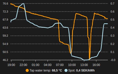

Nedan tanktemp med spotpris i blått.
Kanske att den skulle värmt till mer än 71grader där vid 1100 och 1600...men kanske är så att den bara sänker temp vid högt elpris.
Graf över tappvarmvattentemperatur och elpris. Blå linje visar elpris, orange linje visar temperatur. Noterbara droppar kl. 11:00 och 16:00 vid höga elpriser.

Ser likt ut för mig, ska vänta några veckor och se om man kan dra några slutsatser. Men ja håller med de flesta här, så svårt är det inte att dela information om hur funktioner fungerar.

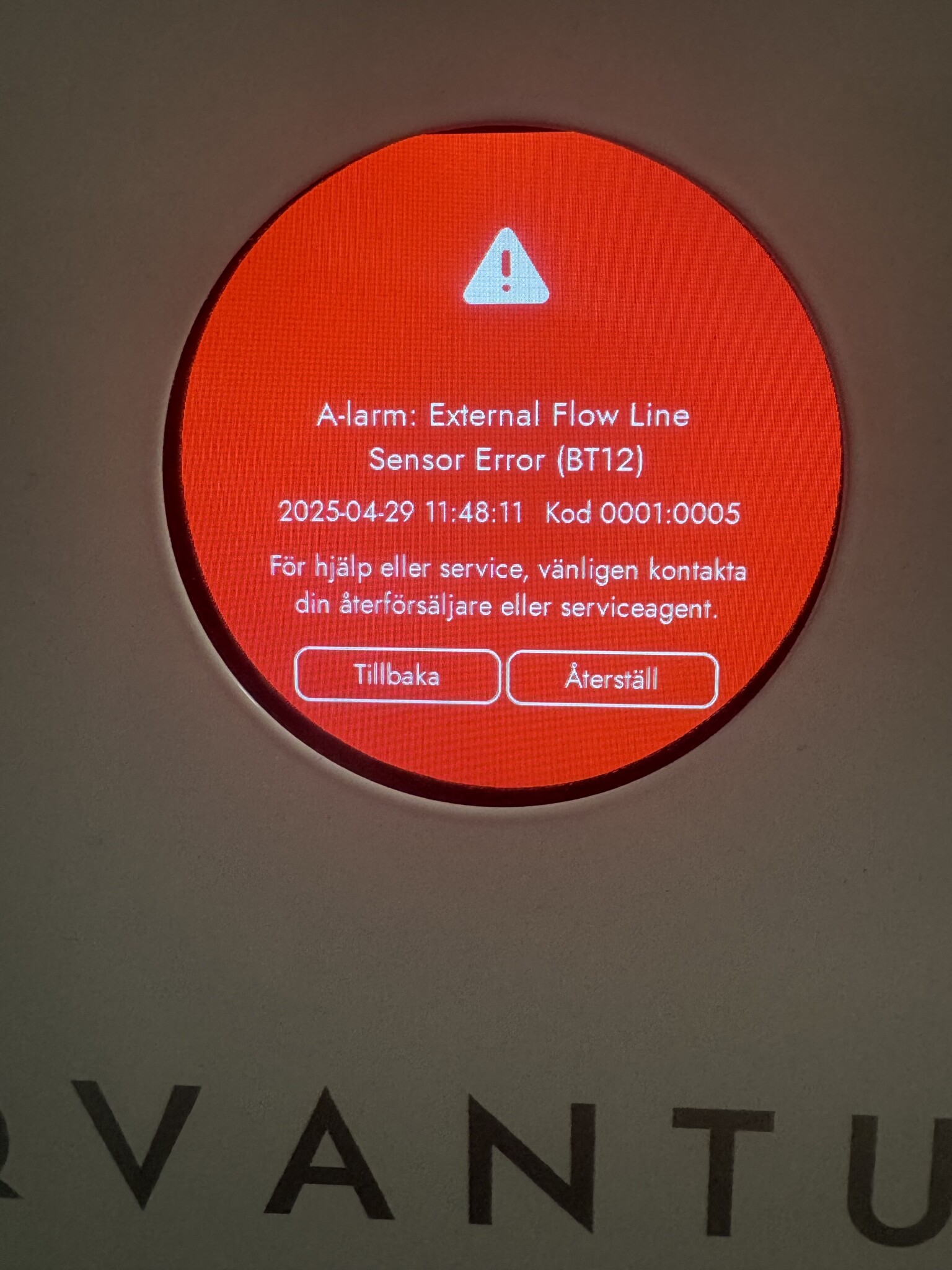

Är det någon annan med samma problem?
  • Röd varningsskärm med felmeddelande: "A-larm: External Flow Line Sensor Error (BT12)", samt datum, tid och återställningsalternativ.
