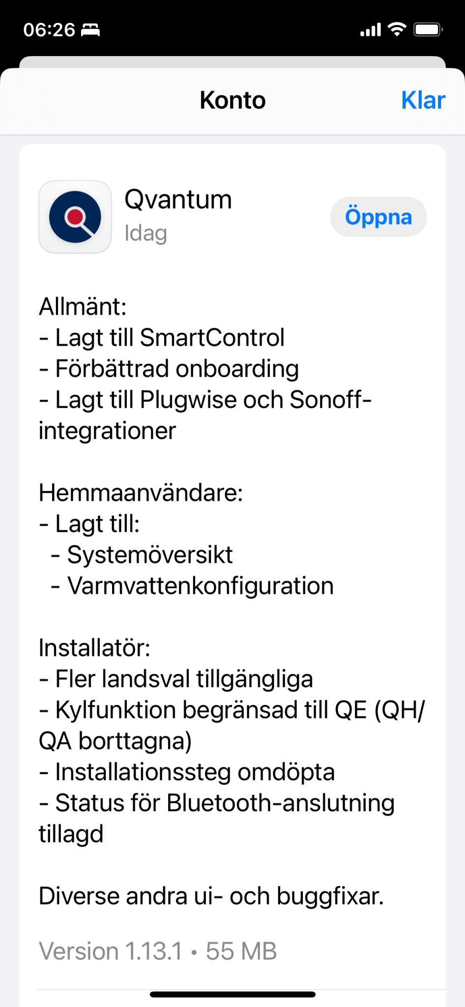

Är detta också nytt? Har inte sett det tidigare. En funktion som jag väntat på. 😊

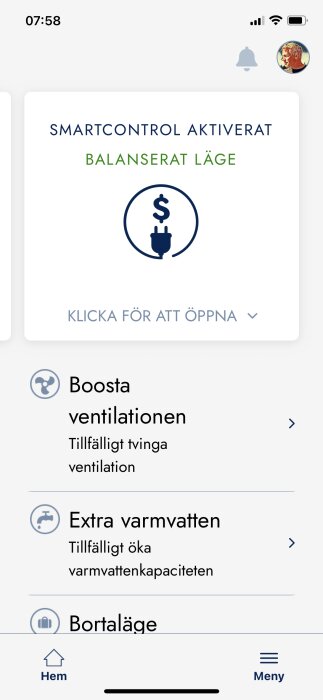

Apropå Smart Control som kom med senaste app-uppdateringen, så skulle jag vilja få mer info gällande de tre olika lägena ”Eko”, ”Balanserat” och ”Komfort”.

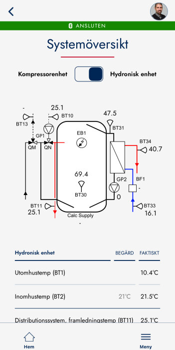

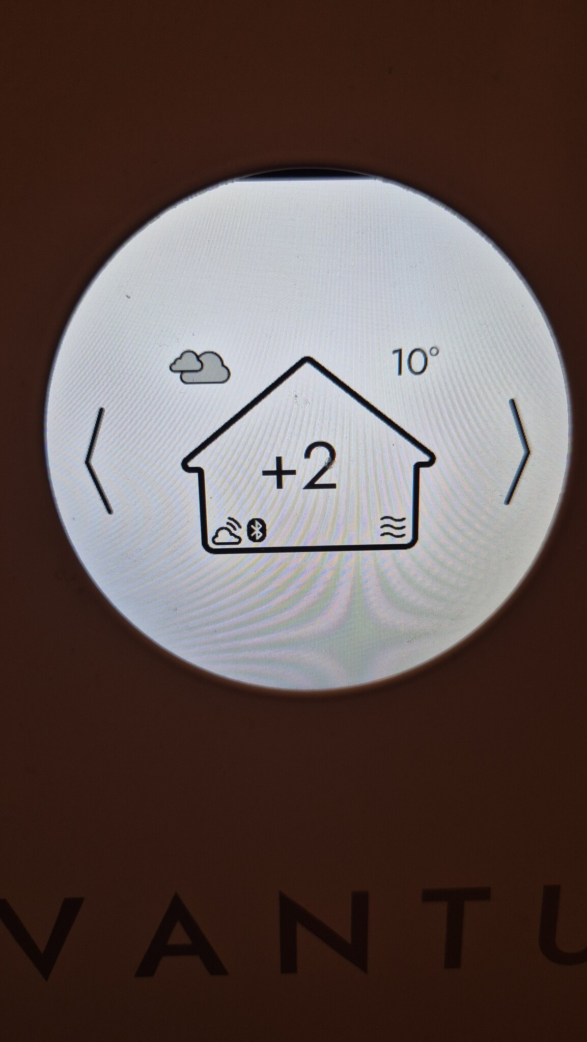

Verkar lite buggigt generellt.
Den nya översikten saknar data, ser t.ex. inte kompressor och fläkthastighet.

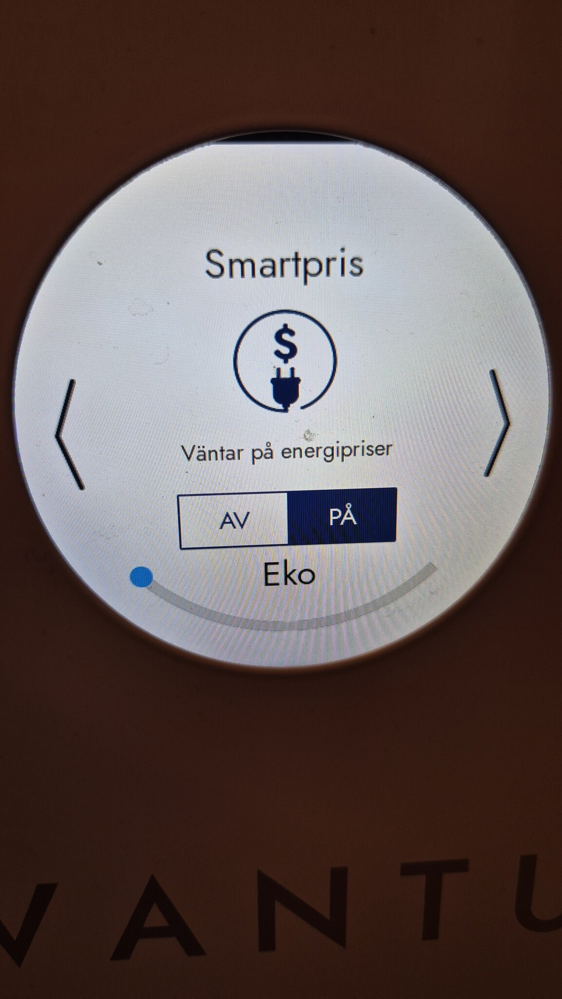

Många inställningar är ursynk, t.ex. "smart control/pris" visar Eko i display men jag ställde in "Balanserad i appen.
Samma sak med Varmvatten har jag på "+" men visar lägst "normal" i appen.
Kanske löser sig under dagen när Qvantum börjar jobba.

Har din pump lyckats ladda hem elpriserna?perosb skrev:

Idag är det tex minuspriser på elen mellan kl 12-16 så vore snyggt om pumpen kör extra hårt denna tid för att bygga upp en buffert.perosb skrev:

Om ett system, som tex den här pumpen, bara kommer jaga minsta timpriset så kommer det inte gå bra ihop med effektavgifterna. Vi har haft effektavgift i många år. Redan sedan 2010 har jag därför blockerat 2 av tre stycken 3kW elpatroner i vår pump (Comfortzone CE50). Bättre å billigare gnugga lite mindre under längre tid...det har fungerat fint för vårt hus med 5kW från kompressorn och 3kW extra lite då och då och det har i viss mån hjälpt till att hålla nere topparnaHiddenDingo skrev:
För att det ska fungera optimalt måste man då även kunna lägga in scheman för effektavgifterna med veckodagar, tider och priser för det är olika hos olika nätägare. I vårt fall har vi tex effektavgifter bara på vardagar 07-19 (möjligt att dessa scheman mm kommer finnas tillgängliga via API'erna men det är kanske oklart än så länge)
Trots att vi kanske har ett "gynnsamt" upplägg vad gäller effektavgiften så representerar den ändå en avsevärd andel av elräkningen under de kalla månaderna. Blir det effektavgift dygnet runt alla dagar i veckan som många andra nätägare tänker införa skulle vår elräkning ta ett rejält skutt uppåt.
Så absolut, smart styrning som jagar timpriset måste även beakta aktuell effektavgift. Samtidigt, hur långt kan man gå och hur ska det víktas i algoritmen? Finns det ett värmebehov kan man ju inte låta familjen huttra
