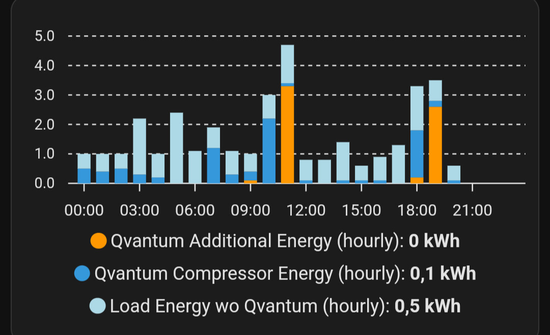

Någon mer som märkt att på sistone värmer den till ca 80 grader?
Ser ut som det började runt 3 april. Från ca 68-69 grader går den in med bara elpatron upp till 80 grader.
Min "stopp temperatur" är fortfarande 71grader.
Tidigare gjorde det något liknande när man körde igång "extra varmvatten".

Ja, min värmer upp till mellan 76-80 grader. Men det står fortfarande 0 kW, men jag ser i min el-app att faserna har stor last. Ibland kan det skymta 2 kW i displayen. Önskar man kunde ställa in hur många kW man vill använda för VV. 😕perosb skrev:
Har skickat en fråga till säljaren vad de två nya uppdateringarna innebär. A: 1.1.4 kom igår och B: 115/115 i helgen. Har inte hittat några nya saker i varken appen eller i displayen. Förstår inte varför de inte kan redovisa uppdateringarna som alla andra företag gör.
Nej, men å andra sidan har jag ändrat att elpatron bara får gå in under 5gr utetemp.perosb skrev:
Har 2 gubbar för vv, och inte ändrat i den nya ++ medel osv.
Ja samma här. Visar alltid 0kW i display men i installatörs läge visar den rätt 2+2+1kW.JudgeSweden skrev:
Hade också sett man kunde styra elpatronen. T.ex. använda överbliven solel eller dylikt.

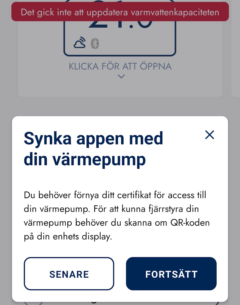

Nån mer som får detta när man försöker ändra t.ex. Extra varmvatten i appen? Tror det började igår. Spelar ingen roll om man "synkar appen".
Ser även ut som om flera metrics/settings försvann ur deras api igår tyvärr runt 1400 tiden.
I appen ser man heller inte längre om den värmer/vatten/avfrostar när man endast är på wifi, bara när man är i närheten med bluetooth. Samma med "extra varmvatten" som inte syns utan bluetooth. (om man startar det via displayen då)
Min verkar fungera* men jag är inte på plats vid huset. Irriterande att de inte kan skicka en notis i samband med uppdateringarna, att den är gjord och vad som fixats. *Värmen plötsligt inställd på 15 grader, bortaläget avstängt ! Det gick att korrigera Värmen och slå på bortaläget igen. Efter ett par försök synkade den.perosb skrev:

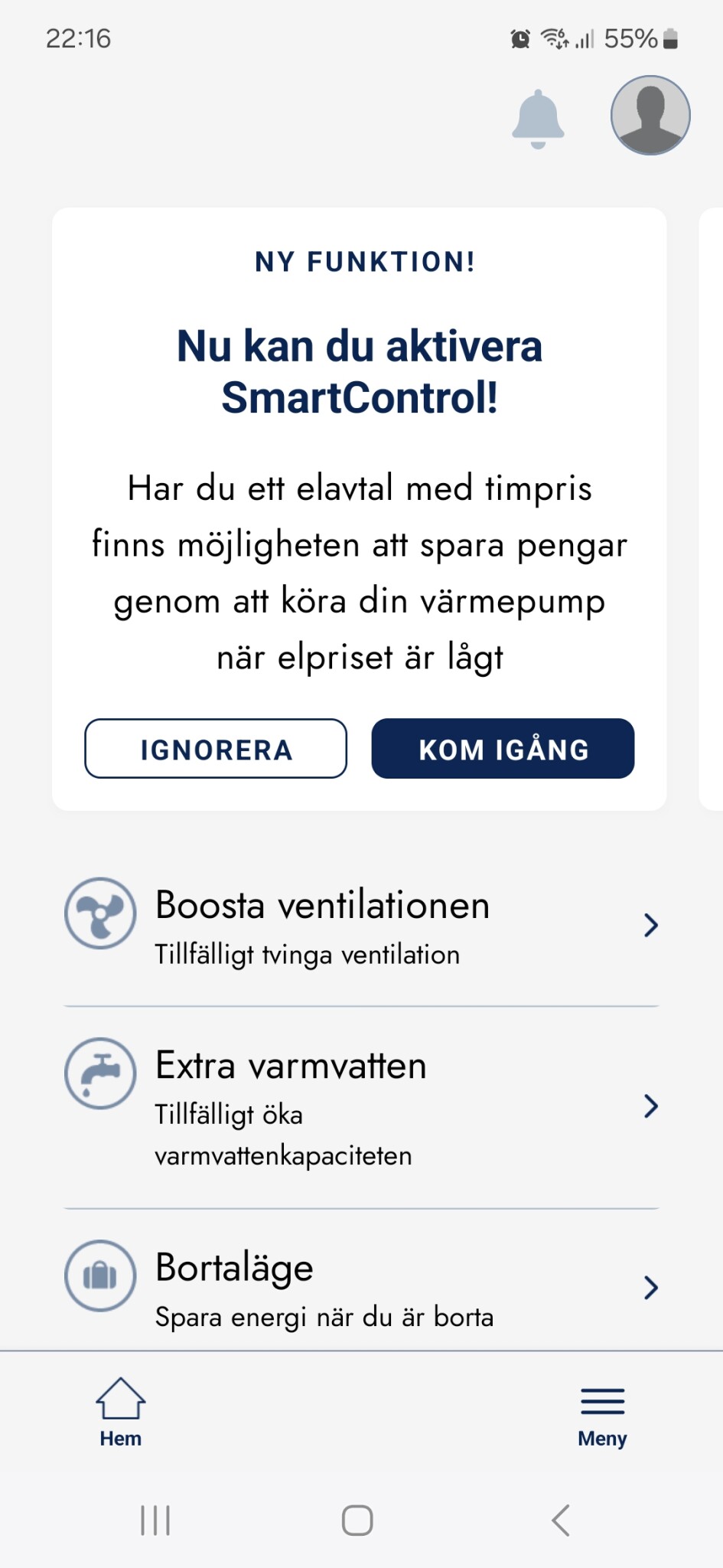

Antar att de inte tar hänsyn till effektavgift? Vi har inte det ännu men känns som ett krav för att denna typ av funktion ska fungera.E Eldhand skrev:
Undra när man kan börja synka med sina solceller? Hade ju varit optimalt att skrämma upp tanken till 90 grader när solen står som högst.
