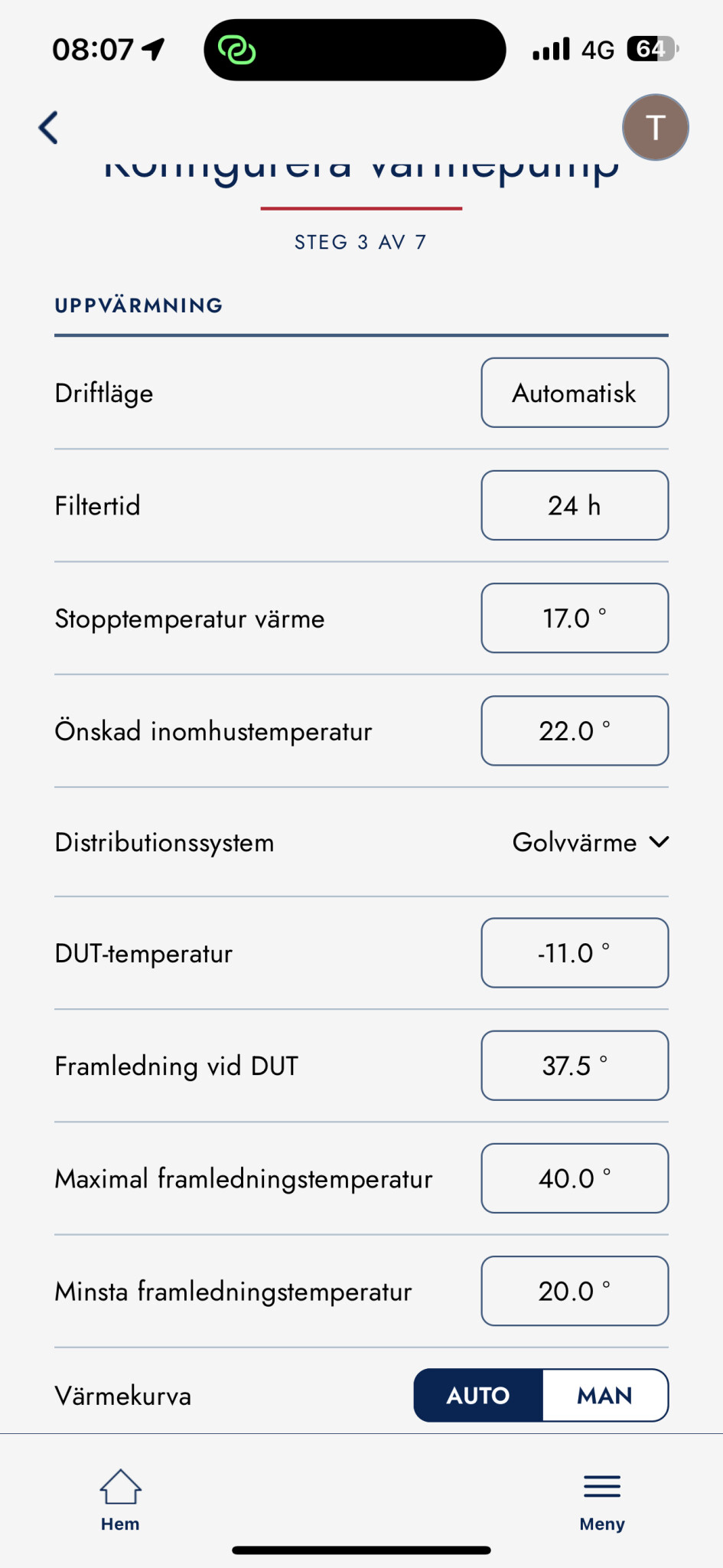

Vad ska man sätta för temperaturer förutom -11 på min DUT?
  • Konfiguration av värmepump, driftsläge automatisk, DUT-temperatur -11, önskad inomhustemperatur 22°C, golvvärme, filtreringstid 24h.

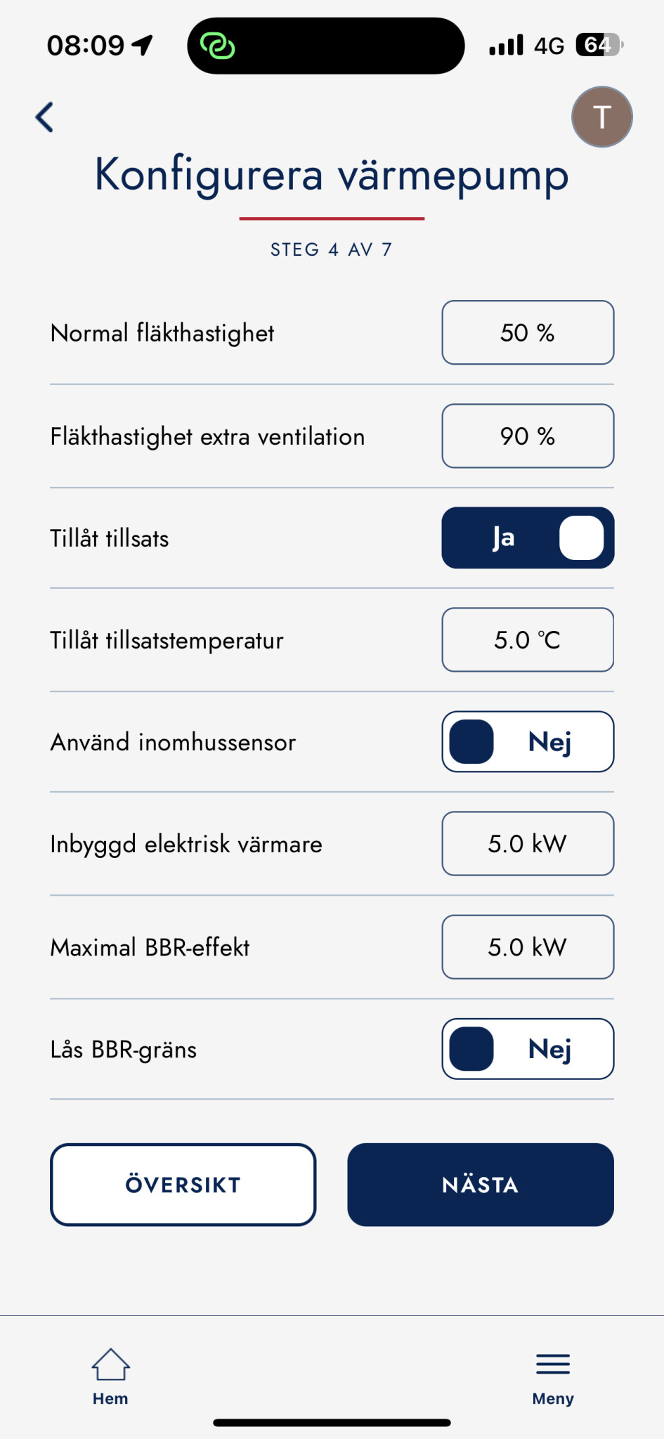

När ska man gå in med tillsatsen? Känns det inte tidigt med 5 grader när man har en så pass stark kompressor som 6kW?
  • Konfigurera värmepump med inställningar för fläkthastighet, tillsatstemperatur vid 5°C, och inbyggd värmare på 5 kW, läge steg 4 av 7.

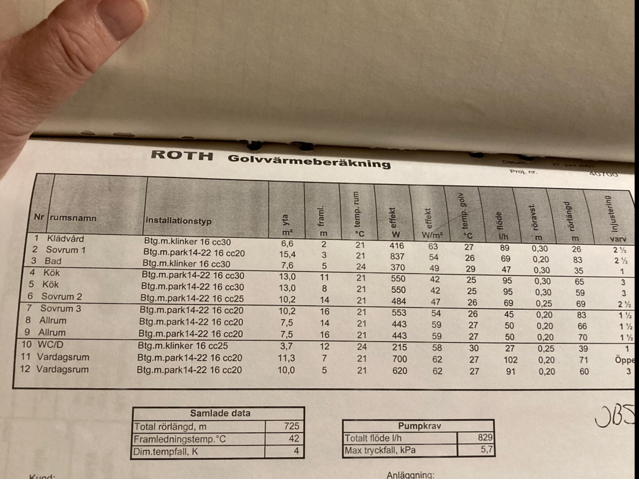

Dut hittar du hos boverket för där du bor.
https://www.boverket.se/contentassets/78ea1170505245b8b105e163b56dff27/dvut_1991_2020.csv
Framledning vid dut räknar de som gör ovk fram för huset, de som också räknat på frånluftsventiler mm.
dvs vilken temperatur som krävs ut i golvvärmen när det är kallaste dagen.
Sedan räknar pumpen ut kurvan från det.
Bif bild på min ovk med 42gr framledning vid dut för ingarö.
  • Tabell över golvvärmeberäkning från ROTH med rumsnamn, installationstyp, yta och olika värden för temperatur och effekt.

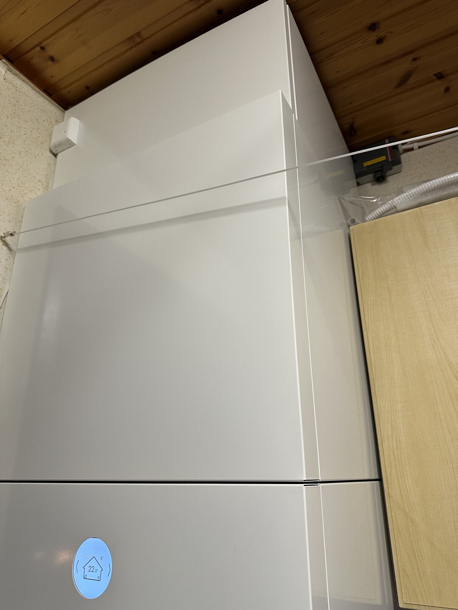

Jag har ca 244 cm i takhöjd. Har endast 27 cm kvar på höjden efter installation av basplattan och FLVP.
Varför har man satt en standard från Qvantum med 30 cm överskåp? Teoretiskt bygger basplattan 10-13 cm och FLVP 204 cm. Det betyder att man måste ha 244-247 cm i takhöjd för att kunna ha överskåpet. Är det standard med 247 cm i takhöjd när man bygger idag?
Behöver du ha bottendelen? Jag lämnade tillbaka min, då jag också har 245 i takhöjd och fick då plats med överskåpet.
Jag vet inte varför man ska ha bottendelen. Det är installatören som gjorde på detta vis. Den står inte heller stabilt tycker jag. Den är lite vinglig när man rör på den. Är det så för er också?

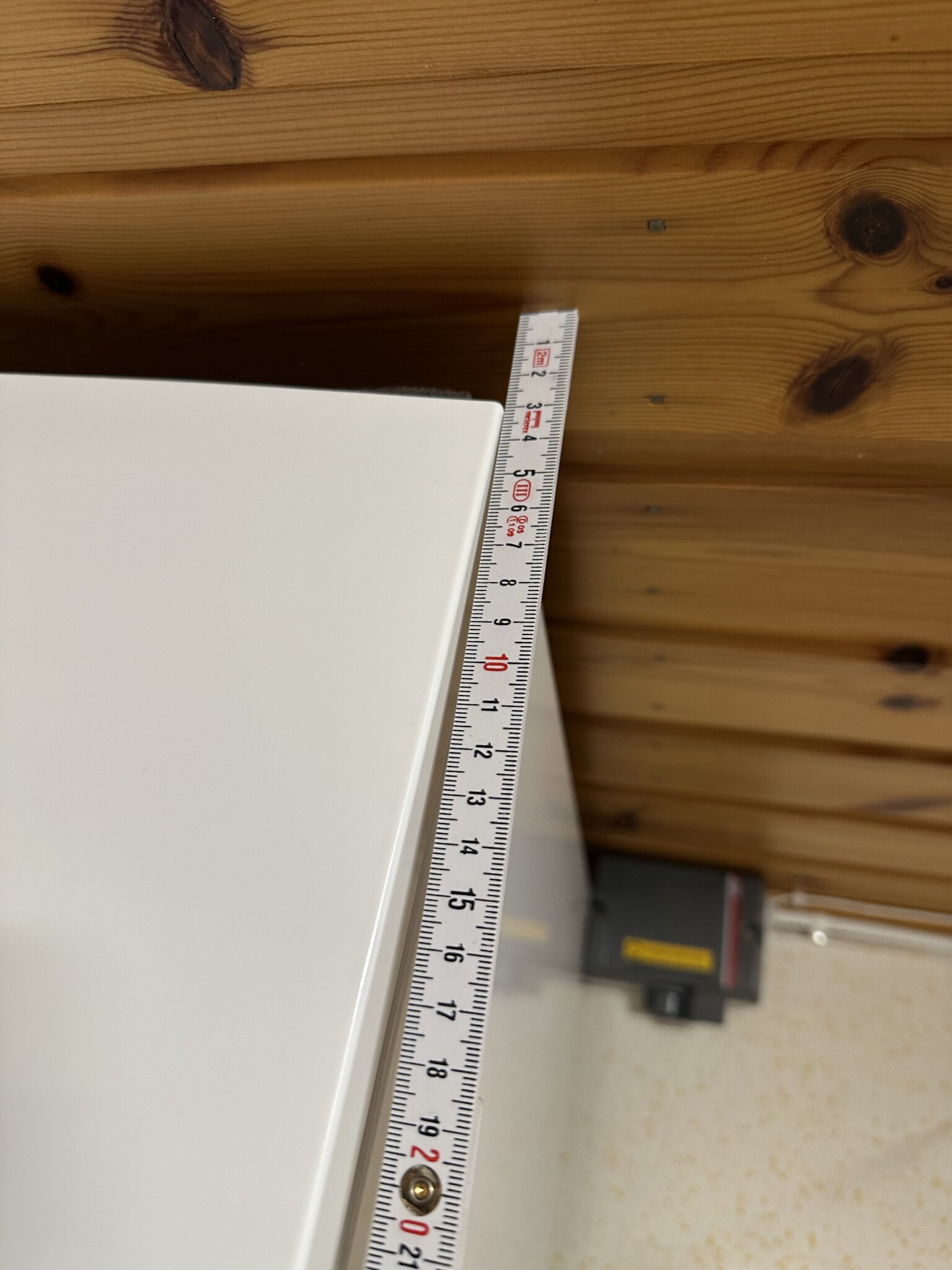

Min står stabilt direkt på golvet, så jag kan inte svara på hur det är med bottendelen. Enda fördelen jag kan se med den är väl att det blir lättare att städa under. 🤪
Blir det verkligen det? Rören ligger på botten ändå. Borde vara en 23 cm överskåp istället för 30 cm.
Jag har 240 cm takhöjd i tvättstugan och det är 3 cm kvar till taket med överskåpet monterat, samt att den står 2 cm över golvet på fötterna. QE4 är 205 cm hög plus överskåpet som är 30 cm.
  • Överskåp med måttband visar 3 cm avstånd till taket i tvättstuga med trätak.
  • Vitt överskåp i tvättstuga, stående nära taket, med digital display som visar 22°C. Skåp monterat på vita fötter, lämnar 3 cm till taket.
