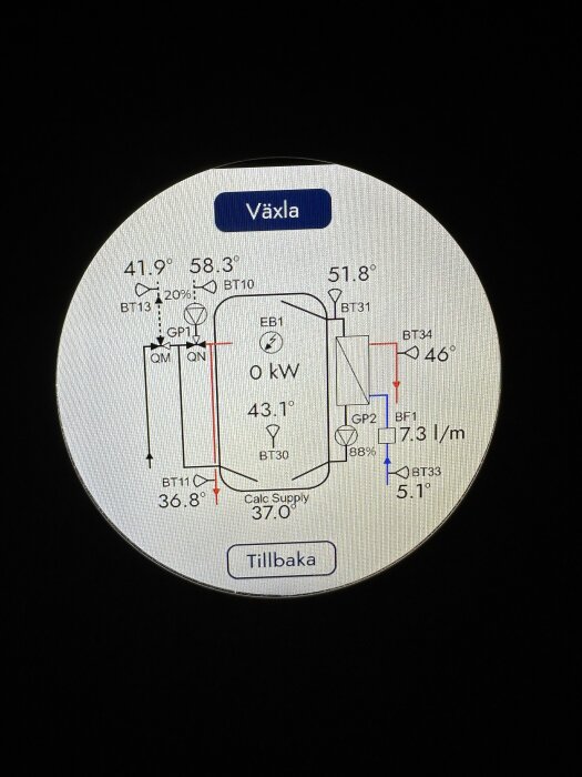

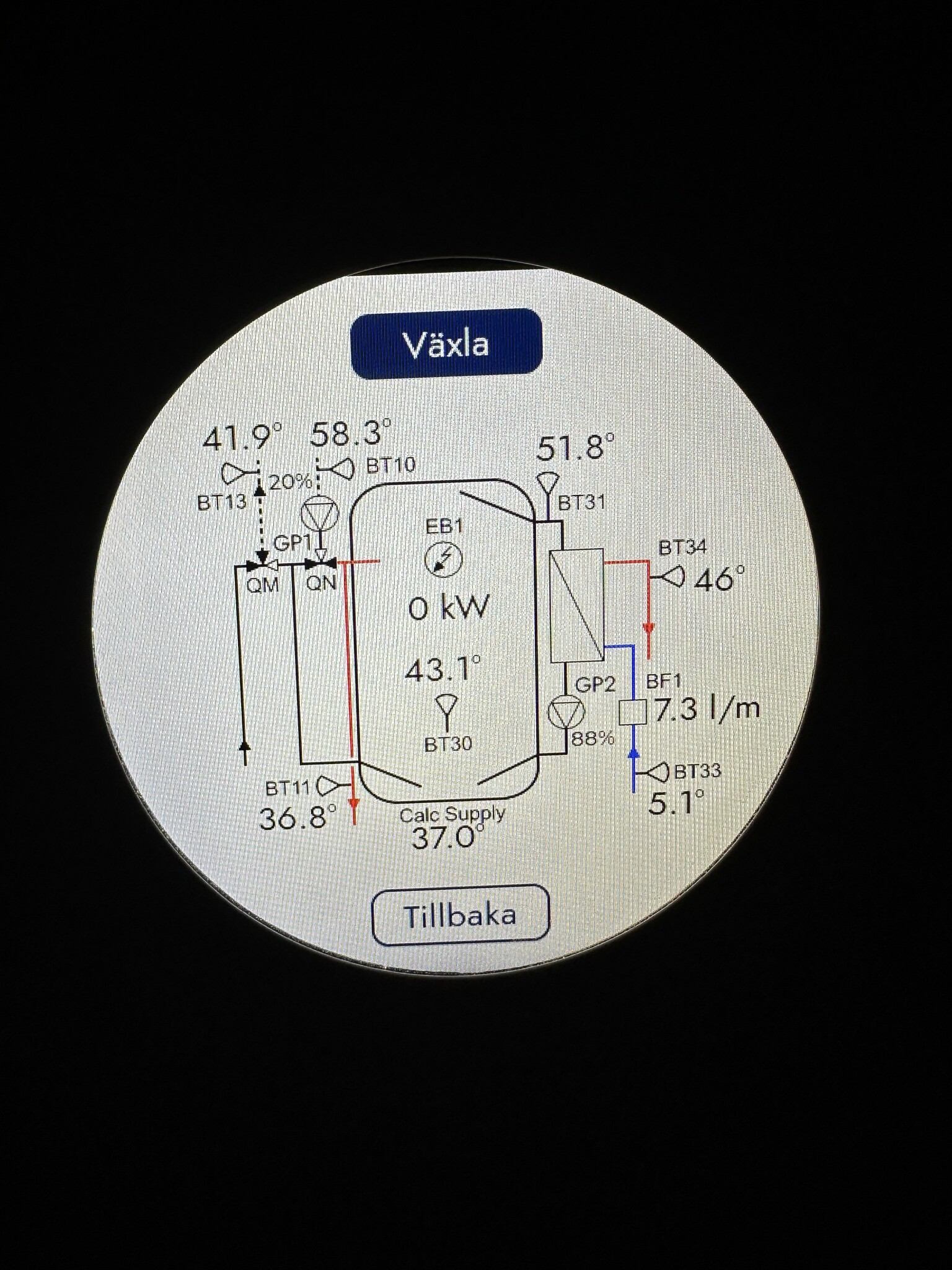

Det ser ut som att den värmer vattnet i tanken. Ska upp till 71-72 grader och då brukar den tillsatsvärma mot slutet. Din meny ser annorlunda ut mot min QE4:a. Så här ser min ut. Pågående dusch, när jag tog bilden.T Tb87 skrev:
BT11 är framledningen till värmesystemet. Jag har radiatorer. Har du golvvärme?
Varför vill den värma upp så högt? Fick info från installatören att det ska ligga på 55 grader. Vad ska temperaturen ligga på?JudgeSweden skrev:
Ja, jag har endast golvvärme. Ska inte framledningen upp lite mer för golvvärme? 25-35 grader är väl normalt?

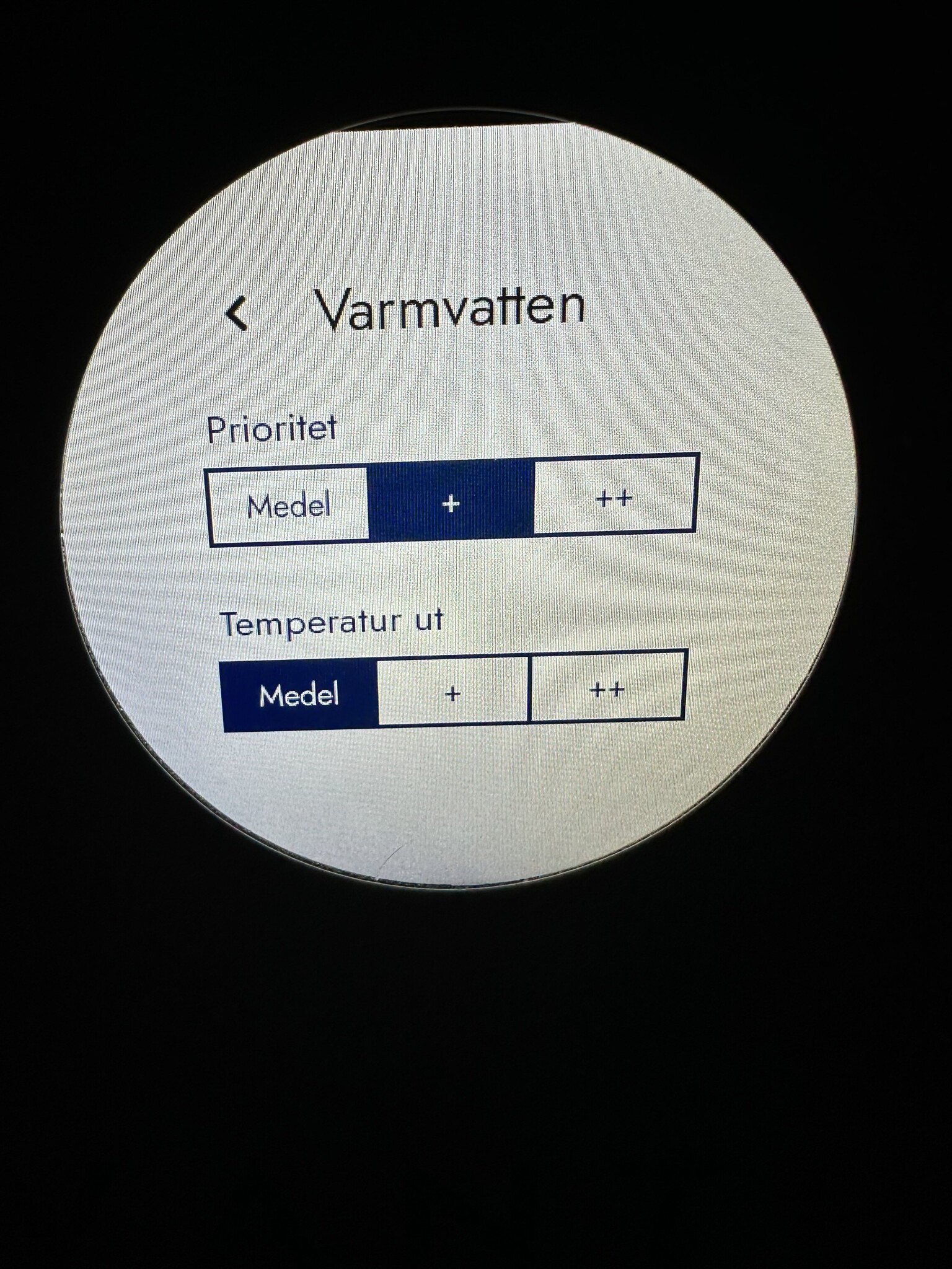

Med den senaste uppdateringen som kom i förra veckan, så kan man själv välja lite mer kring prioritet nu. 55 grader var normalläget tidigare, nu är det ändrat, då många klagade på varmvattenkapaciteten, som inte alltid räckte till och att pannan växlade varmt/kallt under en dusch.T Tb87 skrev:
Fick detta svar från Qvantum igår:
Varmvatten:
Prioritet - Medel - + - ++
Här ställer man in ladd prioriteringen av varmvattenladdningen när det finns både värme & vv behov samtidigt. + = 30 min vs & 30 min VV. ++ = 30 min värme & 1 tim vv.
Temperatur ut - Medel - + - ++
Här kan man ändra utgående varmvattentemperatur medel = 50°, + = 52° och ++ = 56°.

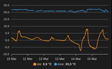

Hade/har också problem med att det blir för varmt, ställt ner kurvan till -5 och då är det bara 21-22 grader, hade gärna haft det kallare med frugan är nöjd så inte orkat dra i det.
Problemet ligger i hur installatören konfigurerade värmebehovet antar jag, tråkigt att man inte kommer åt att göra sånt själv.
Snackas mycket om problem med varmvattnet, har aldrig haft problem med det. Hade lite att det svajade varmt/kallt, men en avluftning löste det.

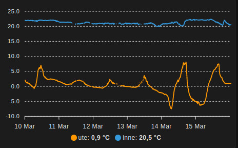

Jag har innegivare och har min "room compensation factor" på max, dvs 10.P perstr skrev:
Tycket innetemp håller sig helt ok. Har "target temp" satt till 20.5grader och ligger enligt grafen hyfsat stabilt runt 21.5grader.
Körde innegivare med min gamla Nibe men upplevde att det inte lirade så bra med min golvvärme i betong. Värmen är så trög så om man eldade inne ena dagen var golven iskalla dagen efter ;0) Har inte givare på Qvantum’en, men lurar att sätta den på frånluftsröret.perosb skrev:
Gav bättre effekt att trimma, trimma och trimma med DUT, frammatning vid DUT samt förskjutningen.
Tycker faktiskt att min QE nu faktiskt lirar riktigt bra med klimatet, men tog säkert 5 månaders trim.
Mitt råd till de som är nya med QE (och säkert andra pannor också). Kolla vad konstruktören satt som frammatning vid DUT (varierar beroende på konstruktion, men är kring 35C för golvvärmen eller 55C för element). Kolla sedan var DUT är där du bor, Boverket har siffror annars googla). Detta innebär att pannan kommer att mata ut angiven temperatur vid DUT. I mitt fall var det 42.5C.
Upplever du att det är för varmt inne när det är kallt ute (under nollan) så sänker du frammatningen, men inte DUT (som är den plats du bor på). Är det för kallt inne så ökar du frammatningen. Jag har stegvis gått ner till idag 37.5C vid DUT (-16C för mig)
Är det för kallt inne när det är varmt ute (över nollan) så ökar du på förskjutningen, för varmt inne så sänker du den. Jag har idag +1.
För att det idag ska bli varmt inne så måste solen lysa in genom fönster etc. men skulle jag låta pannan sänka frammatningen då blir det kallt på natten. Tror innegivare är bäst för de som har radiatorer där effekten är direkt.
