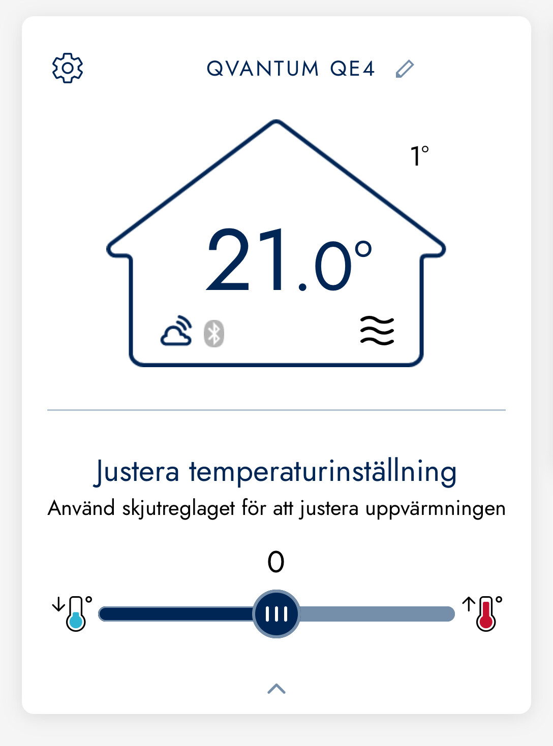

- Väldigt begränsad information, vi hade 24 grader här inne första natten, höll på att dö, vi är vana vid 19-20 som mest. Omöjligt att se i menyer eller app varför den körde kompressorn på 4000 rpm hela natten. Antar det har att göra med värmepurvan, men den kan jag inte se någonstans. Ändrade "kurvförskjutningen" till -5 men har fortfarande 23 grader på natten.

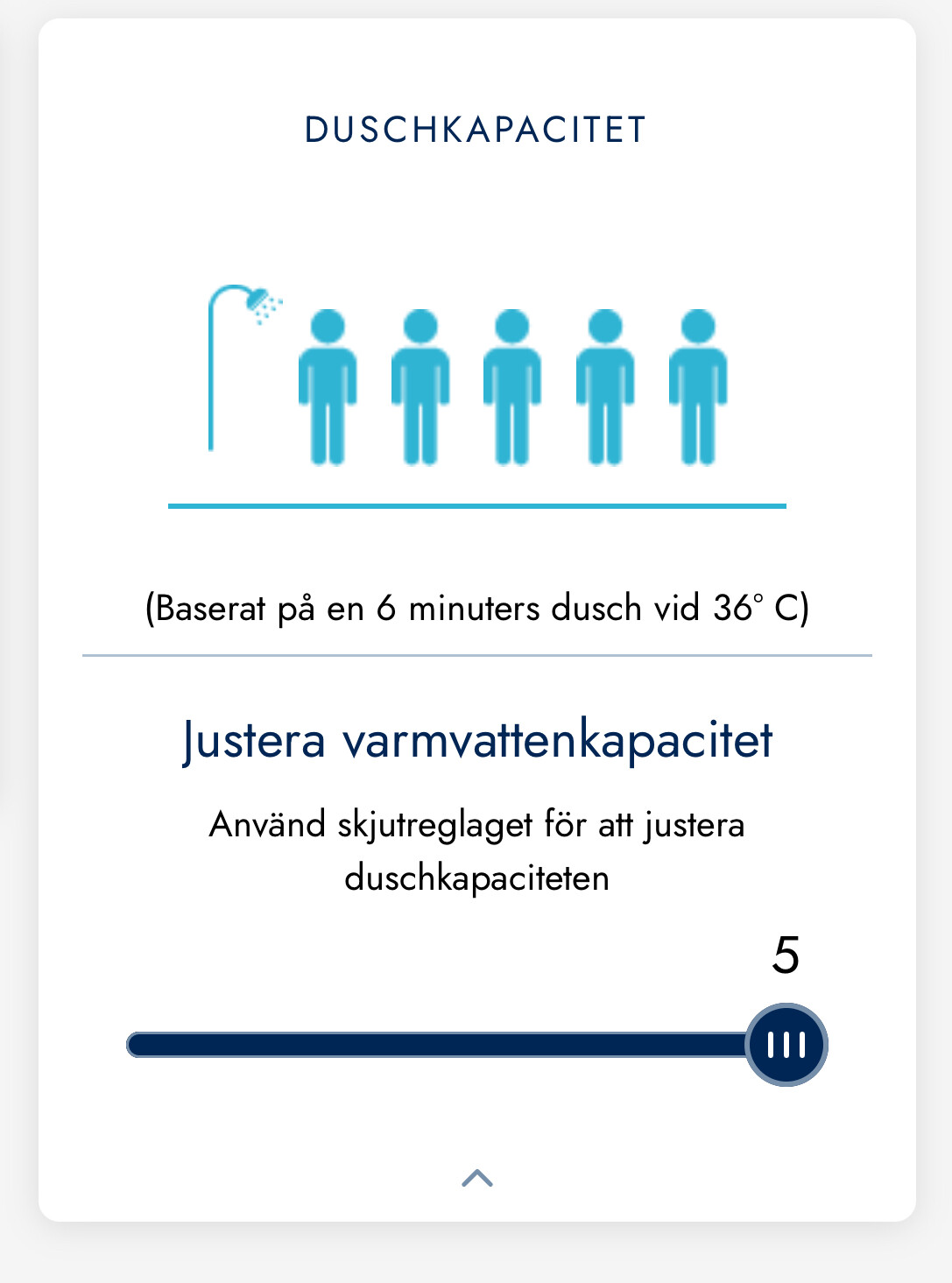

- Varmvattnet är skållhett, var ändrar man detta??
- Varmvatten-menyn i bilden ovan är helt obegriplig. Jag (som har jobbat som UX designer) antar att medel är det lägsta, sen + är lite mer och ++ är max.

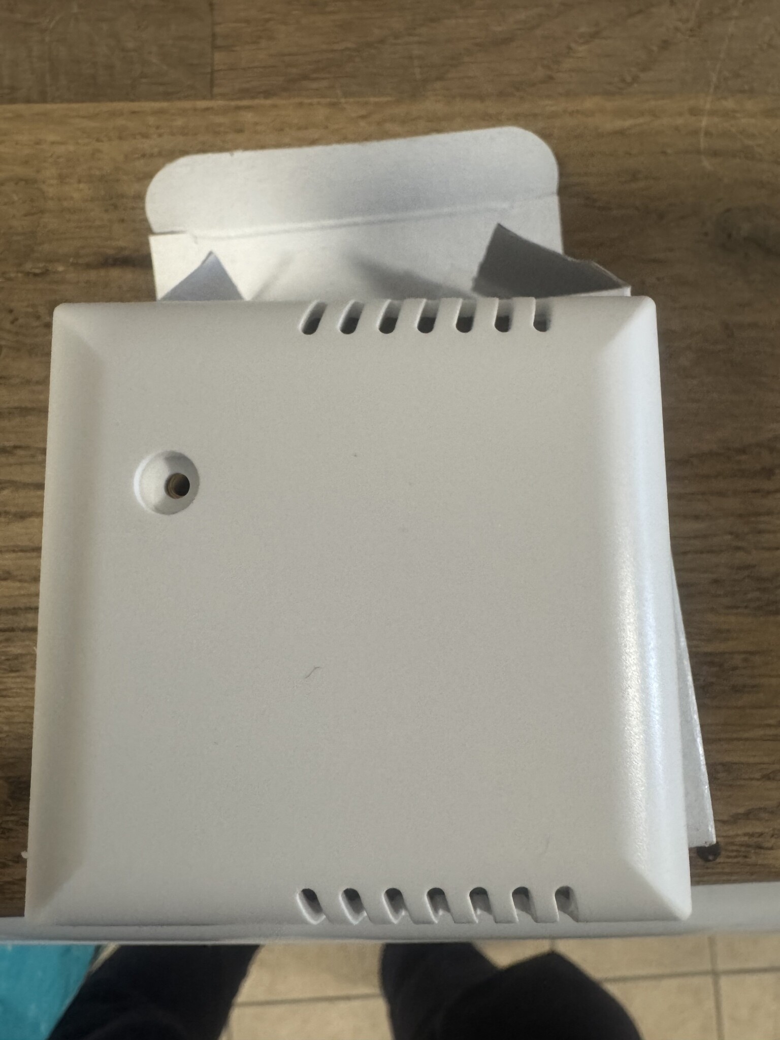

Det var nog alles, är över lag nöjd men man saknar ju alla möjligheter att läsa ut data, samt lite mer inställningsmöjligheter för att ställa in pumpen efter våra behov. Nu känns det som om den är alldeles för ivrig med att producera värme, och då har vi inte ens minusgrader. Med ett modernt hus, och stora glaspartier mot söder har vi väldigt god värme redan nu i Mars. Hade gärna haft inomhusgivaren igång men den var inte trådlös, så det går ju inte att placera den vart man vill (uselt).

Jag ser inte det menyläget som du ser. Jag ser antal gubbar för varmvatten.JudgeSweden skrev:
Med den senaste uppdateringen som kom i förra veckan, så kan man själv välja lite mer kring prioritet nu. 55 grader var normalläget tidigare, nu är det ändrat, då många klagade på varmvattenkapaciteten, som inte alltid räckte till och att pannan växlade varmt/kallt under en dusch.
Fick detta svar från Qvantum igår:
Varmvatten:
Prioritet - Medel - + - ++
Här ställer man in ladd prioriteringen av varmvattenladdningen när det finns både värme & vv behov samtidigt. + = 30 min vs & 30 min VV. ++ = 30 min värme & 1 tim vv.
Temperatur ut - Medel - + - ++
Här kan man ändra utgående varmvattentemperatur medel = 50°, + = 52° och ++ = 56°.

Ja, gubbarna är i en annan del av menyn. De ser du även i appen. Menyn ”Varmvatten” finns under Inställningar -> Avancerat.T Tb87 skrev:

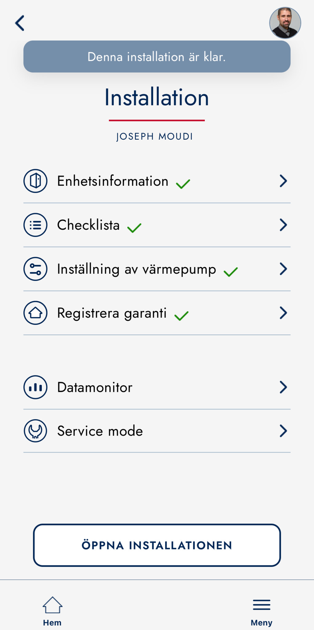

Jag ser inte att det finns något som heter Inställningar i menyn. Är det i appen? Jag kan fortfarande inte ansluta min värmepump i appen. Efter jag har scannat QR koden får jag bara ett felmeddelande att det inte går.JudgeSweden skrev:

Aha, då förstår jag. Har du försökt ansluta pannan direkt till ditt Wi-Fi eller via routern som följde med, eller fick du ingen router? En svart pryl med tre antenner.T Tb87 skrev:
Märkligt att installatören inte gjort klart hela installationen och visat dig hur menyerna och appen fungerar. För installationen ska klargöras i appens Installatörsläge. Jag hoppas de ska återkomma till dig.
Installatören måste nog uppdatera den via medföljande 4g modem innan du kan ansluta till egen wifi mm.T Tb87 skrev:
Dessutom är bilden på displayen inte hur den ser ut på min, så den blir nog uppdaterad då också
Framledningen o kurvan beror på vad som ställts in i installationsmenyn för DUT och temperatur vid dut och max framledning.T Tb87 skrev:
Dut finns att hämta från boverkets tabell för din plats , dut är medel på kallaste dagen på året…

Om du går in i installatörsläget så kan du kontrollera vad temperatur vid DuT o dut o max värmetemp står på.GregerRil skrev:

Hade/har också problem med att det blir för varmt, ställt ner kurvan till -5 och då är det bara 21-22 grader, hade gärna haft det kallare med frugan är nöjd så inte orkat dra i det.
Problemet ligger i hur installatören konfigurerade värmebehovet antar jag, tråkigt att man inte kommer åt att göra sånt själv.

Där ser du också en grafisk kurva över framledningstemp vid viss utetemp.
Min var felinställd.. Dut finns hos boverket för din plats.

Installatören kunde inte slutföra det pga 4g modemet med 3 antenner som medföljde hade och har fortfarande ingen uppkoppling. Han ringde Qvantum och han bytte från WAN porten till LAN porten utan framgång. Därav kunde han inte slutföra installationen i installatörsläge. Han visste inte att man kunde ansluta wifi direkt till min router. Ska prova gå in i installatörsläge i appen och försöka lösa det.JudgeSweden skrev:

Det stämmer till viss del. Man bör använda utegivaren som huvudgivare till pannan i de allra flesta fall. Använder man innegivaren så kan det bli problem. Men den bör ändå installeras, så du får ett värde i displayen/appen, annars är det bara ett streck där. I vissa fall kan en innehavare vara en bättre givare än utegivaren, om man t.ex. har stora fönsterpartier, då instrålningen värmer upp ganska mycket.T Tb87 skrev:
Har man golvvärme så löser dina termostater inomhustemperaturen och gör innegivaren överflödig, men som sagt, det är trevligare med ett värde i displayen/appen än bara ett streck.
