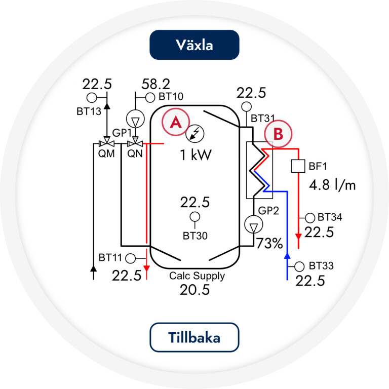

Har reflekterat lite över nedan rubriker och värden i pannan.
Framledningstemperatur 33,6 °C
Framledningstemperatur (mål) 33,1 °C
Klistrade på en Zigbee-mätare på framledningen och returen och dessa stämmer hyggligt väl med dessa värden (givet att de sitter på röret så blir det klart lite eftersläpningar i temperaturerna).
Fasen vet om det med "mål" här avses returtemperaturen? Det verkar nästan det mest logiska. I mitt fall just nu så matas isf 33.6C ut och det kommer 33,1C i retur. Ser inte någonstans på displayen i pannan vad som annars skulle vara returen. Och varför annars ange vad som matas ut och vad som var målet att mata ut?
Framtemp är den temp som ska gå ut enligt inställd kurva och utetemp. Mäter du på returröret och får nästan samma temp där, har du bara en cirkpump eller fler. Kan vara att det finns något som ger en baypass om termostater/reglering ute i systemet stänger. Har du VP så får den och cirkpump inte gå mot stopp, då får VP hicka.

Försöker mest förstå logiken i att Qvantum har två värden för framledningstemp (varav en kallad mål) men ingen för returen.
Därom vet jag intet på Qvantum, men en del VP och andra inte, har indikering på returens temp. Bara värden som visas som fram och bör.
Jag tror det är den som heter "Calc supply" i displayen. Dvs det algoritm tycker ska tryckas ut i framledningen.
Schematisk ritning av värmesystem med "Calc Supply" visas i displayen, visar temperaturer och flöden i systemet.
Heating medium, flow line, temperature target. Calculated by the heatpump.

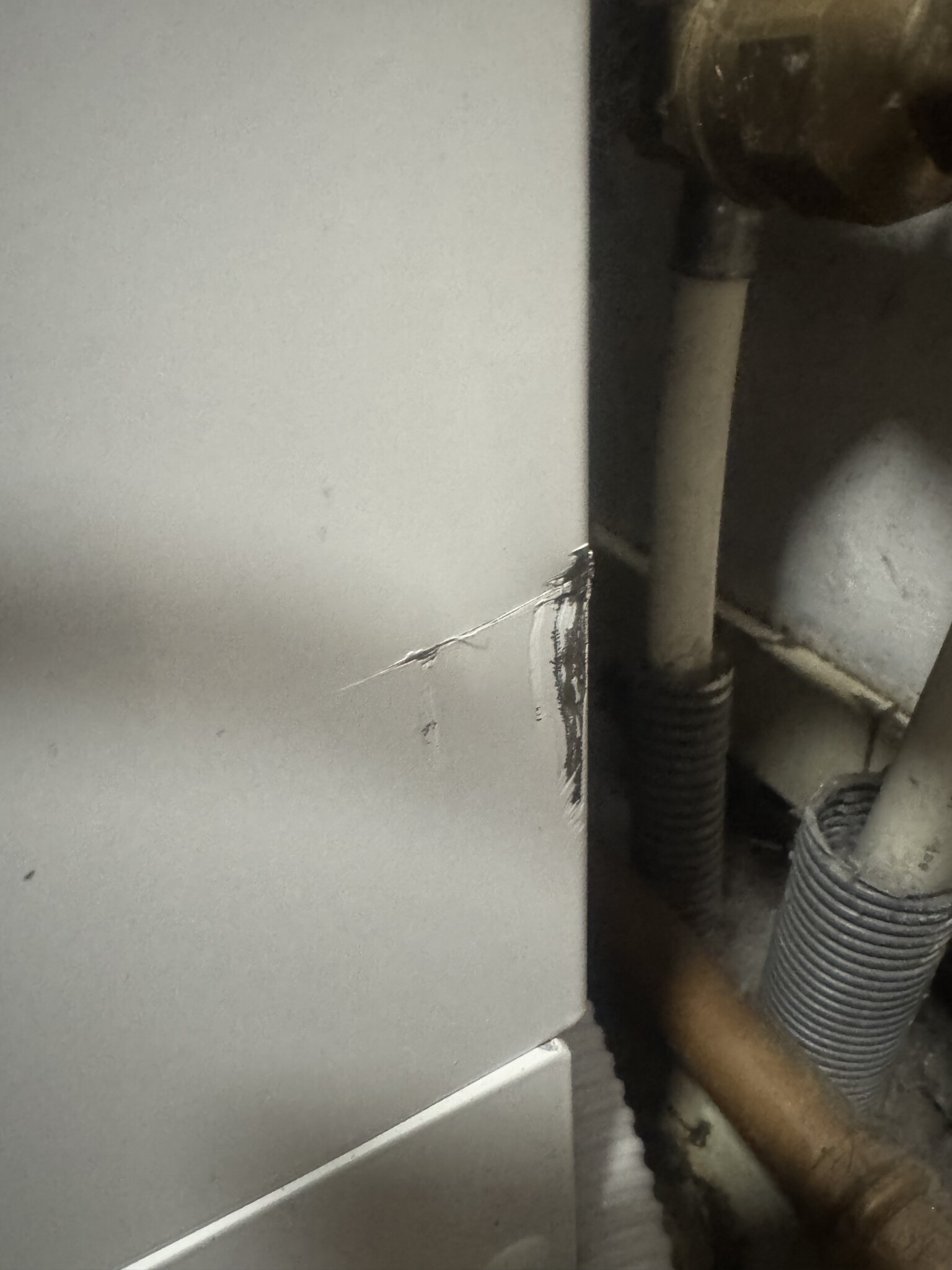

Fick en QE6 installerad idag. Såg nu i efterhand att jag har fått en transportskada. Något man behöver vara orolig över? Vad hade ni krävt i kompensation för det här?
  • Närbild av ett skadat område på sidan av en installation, med repor och märken, omgiven av rör och kopplingar.
Är det frontplåten, så kan de skicka en ny. Jag hade en obetydlig liten bula på min. Men jag valde att få ett överskåp istället. Jag skulle definitivt anmäla det till installatören i första hand och Qvantum i andra hand.
Calc Supply är den värmen som systemet beräknar att du får ut ur systemet när du vrider på full värme, fick jag det förklarat för mig.
Det är sidoplåten. Ser inte utbytbar ut.
Jag hade själv tänkt överskåpet. Får meddela installatören imorgon.

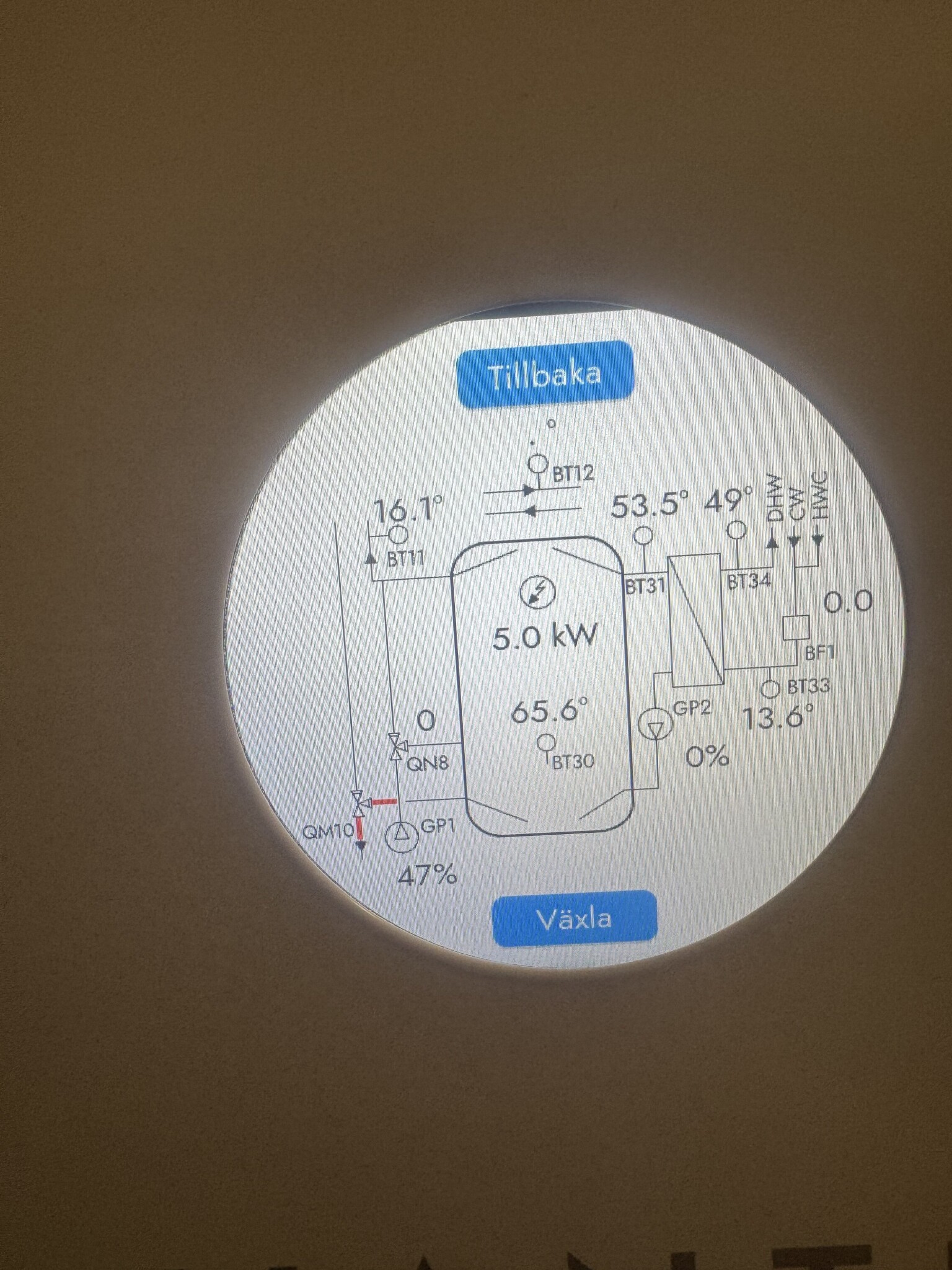

När går elpatronen igång? Jag har 5-6 grader i utetemp och displayen visar 5kW.
  • Display på en värmepump visar 5.0 kW energi med olika temperaturer och inställningsalternativ som "Tillbaka" och "Växla".
