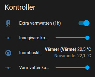

Kul! 👍P perstr skrev:
I senaste finns även lite settings man kan pilla på för automation eller dylikt.
I övrigt, fw 1.1.3.
Jag verkar ha nån bugg där i displayen som aldrig visar att den kör på elpatron. Alltid 0kW.
Kollar jag i DataMonitor i appen ser jag L1,L2,L3 när/om de kör och även i "Additional energi" visar värden.
