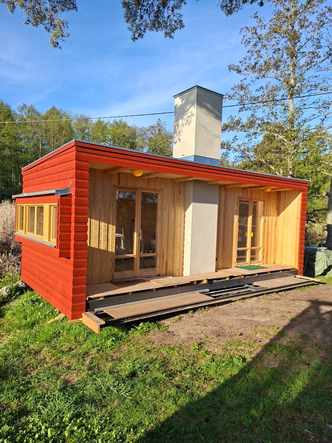

Ja kalk blir svårt, låg upp till 1m här i vintras.
Man "ställer" pappen på list nertill då eller?
N
Menar du att du hade 1 meter snö upp på pelaren nu i vinter?
Då är kalkbruk inte ett alternativ alls för dig.
Kanske putsa hela pelaren med C bruk. Alternativt B
den borde klara lite snö på vintern
A addee skrev:
Vad hade varit ett bättre bruk annars? Tänkte att fiber skulle hjälpa med just rörlighet också
Fiberbruk är rätt att använda i ditt fall, men tyvärr tror jag dina problem mycket beror på hur du "putsat".
Ska du knacka ner allt & börja om, så skulle du kunna testa att montera 10 mm cellplast med flexibellt lim på dina fibercementskivor, sedan sätta rostfritt eller försinkat nät i clips runt hela stolpen & putsa in med ca 5 mm Fiberbruk. (på frihand i alla hörn, så ytan blir homogen)
Sedan dagen efter lägga på 2-3 mm bruk och lida runt glasfibermatta som en 2 a armering runt hela stolpen (nedifrån & upp med 50 mm överlapp), & avsluta vått-i-vått med 3-4 mm ytbruk (samma fiberbruk eller ett vanligt B-bruk. Fiberbruk kan bli som att det är typ hårstrån på ytan pga fibrerna)
Riv ytan om du önskar lite struktur, eller glätta med stål för slätare yta.
Denna "teknik" gör att ditt putsade lager blir "självbärande", och trät's rörelse kommer att tas upp mellan fibercementskivan & cellplastskivan.
Och jag tror både ett A-bruk & B-bruk med fiber kan användas, men blanda noggrant!

Ja precis, vi hade enorma mängder snö här plus att det vallar mot pelarna när det blåser.
Ok tack, frigg tänkte jag inte på. Såklart ett alternativ
