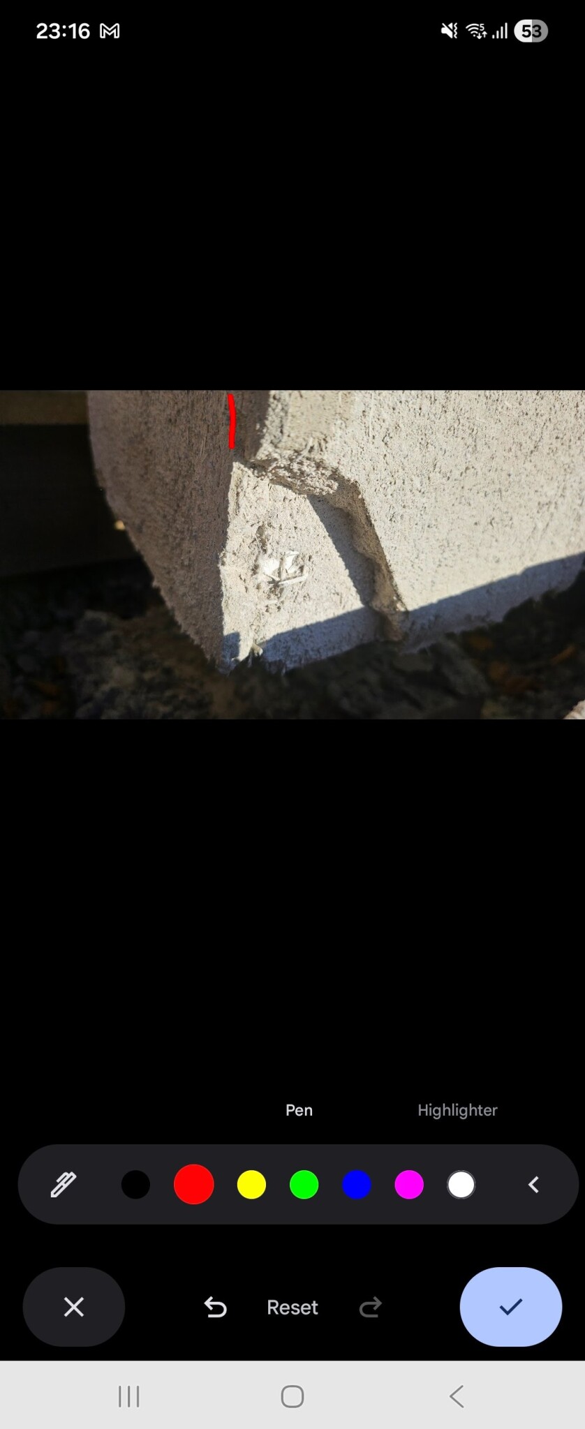

Krympet vid urtorkning ökar med tjockare lager cementbaserade material, då 3 % av ex vis 20 mm tjocklek är betydligt mer än 3 % av 10 mm tjocklek.C cpalm skrev:Ah, OK, det var precis det jag menade med mellan påslag. Alltså att det spricker i mötet mellan påslagen.
Har haft exakt samma fenomen med vår fasad på nåt hörn. Fick förklarat för mig att det var en sorts torkspricka - säkert i kombination med otillräcklig vidhäftning mellan påslagen. Tror inte det beror på armeringen eller att underlaget rör på sig.

261 är ju EF bruk, tunnputs.
Man brukar ju inte dra på mer än 3-4 mm per skikt.
Använde du webertherm 391 hörnlist?
https://www.se.weber/fasad-puts-och-murbruk/anslutningsdetaljer/webertherm-391-hornlist

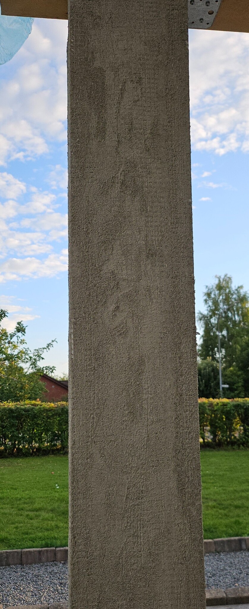

8-10mm, första skiktet 5-6. Använde Finjas lister som är samma modell men runda hål.N neo11 skrev:
Det spricker som sagt inte lite överallt, utan just där sidorna överlappar.
Kan nog vara att jag lagt 12mm, dvs 6+6. Men är det så jäkla känsligt?

Nej, det är inte speciellt känsligt.
Det spricker i skarvarna på skivorna för att du satt ihop dom för dåligt.
Eller att andra krafter i pelaren rör sig för mycket.
Att putsa flera gånger till hjälper inget.
Man kan ju tycka att hörnlisterna borde räddat det, men tydligen inte.
Ser faktiskt ingen lösning på problemet.
Prova en hörna på en pelare, skruva in 8 skruv, och sen putsa på en ef hörna.
Och se om det spruckit om ett år

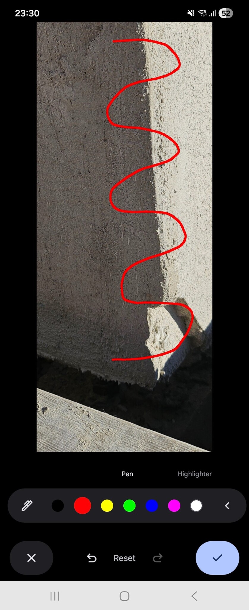

Det spricker inte i skarvarna på skivorna, utan där putskanterna möts. I princip kan du säga är det är där skivorna möts, men jag är säker att det inte är skivorna som är orsaken.N neo11 skrev:
Vid försök 2 så satt det över förra vintern med bara första lagret ditsatt på alla 3 pelare, dvs att nätet och hörnlisterna var precis täckta, och det sprack inte. Den lade jag på sista vändan på våren. Sprack senare under sommaren i det lagret.
Jag ska testa knacka ner putsen tvärs över hörnen typ 3-4cm åt båda hållen från hörnen och lägga igen det ordentligt. Då kommer det iaf inte ligga platt kant av puts från brädorna som ska jobbas ihop på samma sätt.
Du får nog läsa alla mina inlägg i tråden!N neo11 skrev:
& ja, jag har redan sagt till TS att det är för tjockt putsat.
Efter 30+ år olika jobb med alla typer av cementbaserade produkter, så har man rätt god kunskap om vad som fungerar & inte.

Menar du att skarvarna inte är på dom hörnor det spricker?A addee skrev:Det spricker inte i skarvarna på skivorna, utan där putskanterna möts. I princip kan du säga är det är där skivorna möts, men jag är säker att det inte är skivorna som är orsaken.

Och du menar att skriva % i det hela, hjälper TS?J jawen skrev:
Så utveckla gärna med dina 30 år +
Ja precis det kan man säga. Varje lager av nät och hörlist verkar hålla ihop det som är under så att säga, det är hela tiden yttersta lagret som spricker.N neo11 skrev:
Bilderna här är det lite enklare att se kanske. Den ena är det lagret som sen stod över hela vintern utan att spricka då jag inte hann fixa lager 2 på hösten.
N neo11 skrev:
Jag tänker att jag knackar bort hörnen 2-3cm i vardera riktningen och bygger upp det igen. Då får jag att putsen bettar i ordentligt. Inga problem att borsta ihop det så det inte syns så som jag gjort ytan.
Borde väl fungera?
